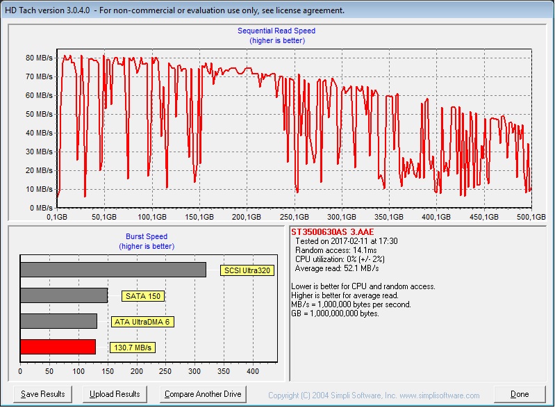

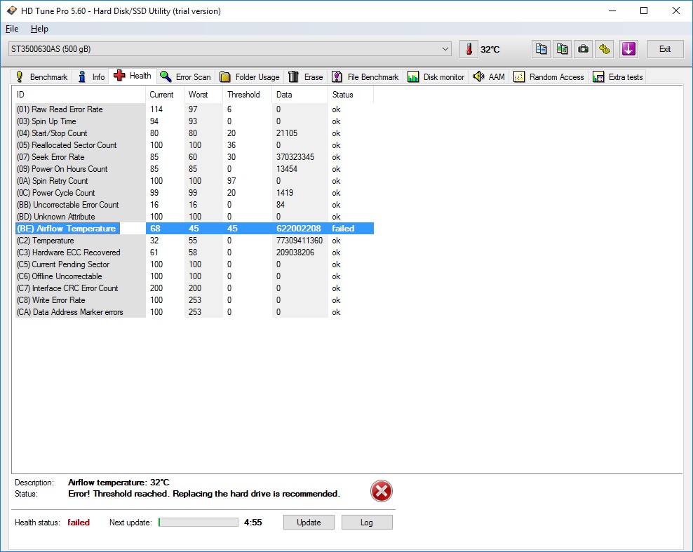

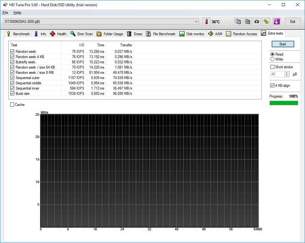

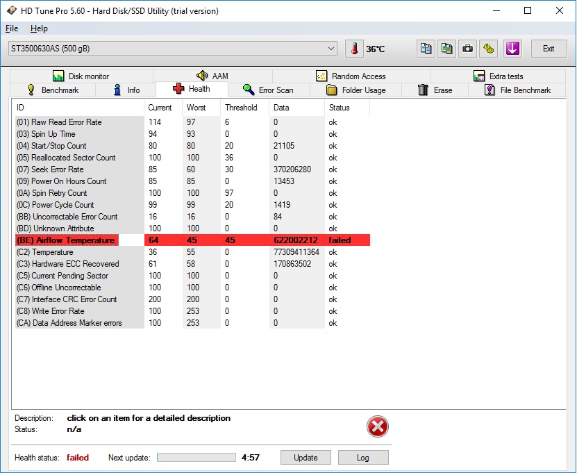

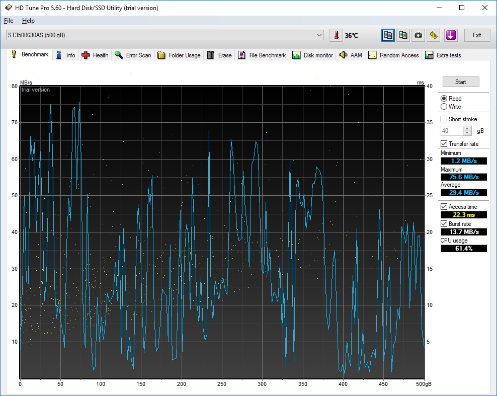

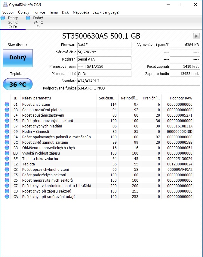

mám rok novou sestavu. V této sestavě mám pouze starší hard disk s kapacitou 500 GB a stáří asi pět let. Pár dní mi začal počítač dělat problém při hraní her. Vždycky jsem měl puštěnou hudbu, skype, několik oken prohlížeče a vše možné na jedné obrazovce a na druhé jsem hrál. Nikdy žádný problém.. Nyní má hra záseky, něco jako lagy. Disk mi píše zatížení 100%, RAM a CPU bych řekl tak normálně, nikdy ne 100%. Zkoušel jsem přeinstalovat Windows 10, antiviry, různé doporučení na internetu a nic nepomohlo. Hra se furt seká. Stáhl jsem nějaké programy na informace o disku a udělal jsem screeny.
Mohl by se na to někdo prosím podívat a poradit mi? Děkuji.
Michael
Crystal DISK info
HD TACH
HD Tune
Dodatečně přidáno po 1 hodině 9 minutách 28 vteřinách:
Ještě jeden screenshot. Když kliknu na ten error, tak to píše tohle.

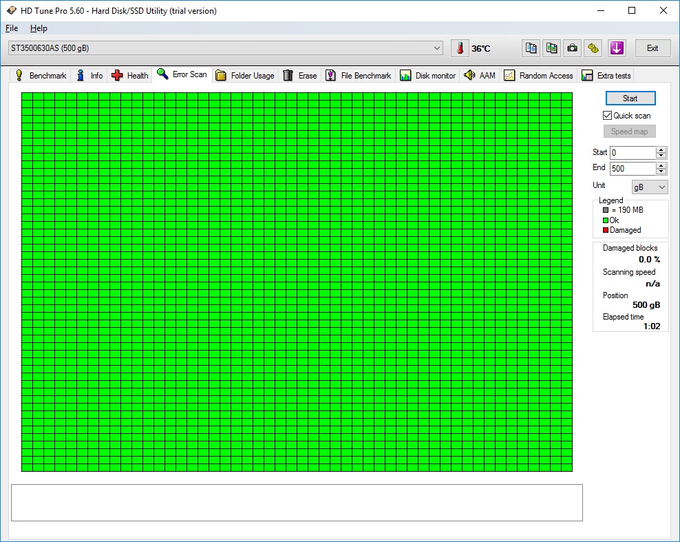

RIKI22
Příspěvky: 6827
Registrován: únor 16
Re: HDD - problém
Příspěvekod RIKI22 » 11 úno 2017 19:01
Zruš fajku na Quick scan a spusť test ešte raz.
Grany
Příspěvky: 12
Registrován: prosinec 14
Re: HDD - problém
Příspěvekod Grany » 11 úno 2017 19:31

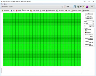

RIKI22 píše:Zruš fajku na Quick scan a spusť test ešte raz.
Dělám na tom, docela to trvá..
Dodatečně přidáno po 7 hodinách 34 minutách 55 vteřinách:
Tak tady je to pomalu tedy..

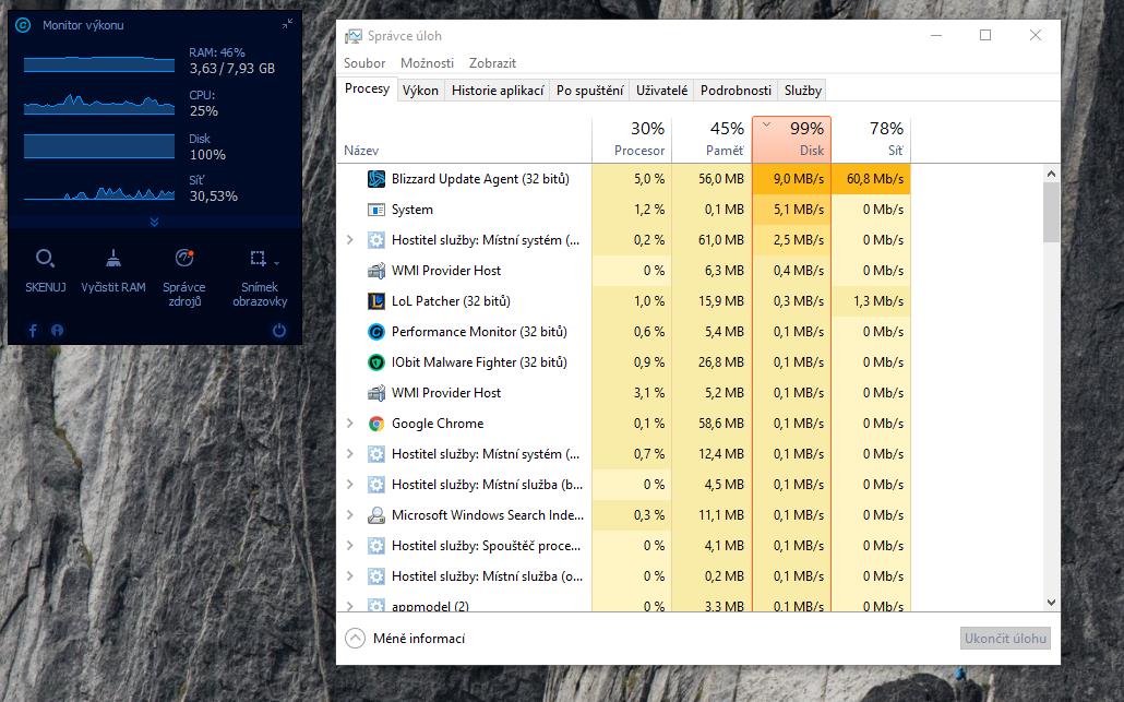

Takže počítač jsem odnesl do servisu ve městě, počítač zkontroloval a všechno běží jak má. Harddisk měl akorát špatné teplotní čidlo, nicméně byl starý, tak jsem zakoupil nový. Ten jsem dal do počítače, nainstaloval Windows 10, ostatní potřebný software a opět se mi seká hra. Nyní dělám běžné věci na počítači a začalo se mi to sekat znovu a i tento nový harddisk píše 100%. Přikládám screenshot.
Byl bych velice, ale opravdu velice laskav, pokud by se mi někdo věnoval a poradil mi. Protože si opravdu nevím rady, co s tím. Ještě mě napadlo, jestli nejsou třeba špatné vstupy u harddisku. Je to možné? Zkusím napsat na CZC.CZ, mám od nich sestavu bez harddisku rok..
