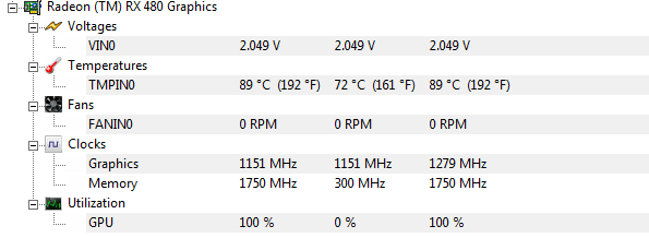

V položce fans běží grafika na 0 RPM - což ukazoval i Speed fan. Ve SF můžu aspon zvednout otáčky ručně u GPU - a na 50% je už pěkně slyšet.

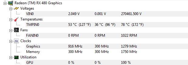

Dodatečně přidáno po 14 minutách 42 vteřinách:
Přikládám výstřižek

Já tam vidím 1022 RPM, takže jedou. Pokud si to teda nereguloval ručně ty. V MSI Afterburneru jde nastavit vlastní teplotní křivka. Na SF se vykašli, ale tam by to šlo teoreticky taky nastavit.

Nevím kde se tam těch 1022 RPM vzalo ale na dalším obrázku je vidět že i při zaplé hře je pořád na 0 RPM?

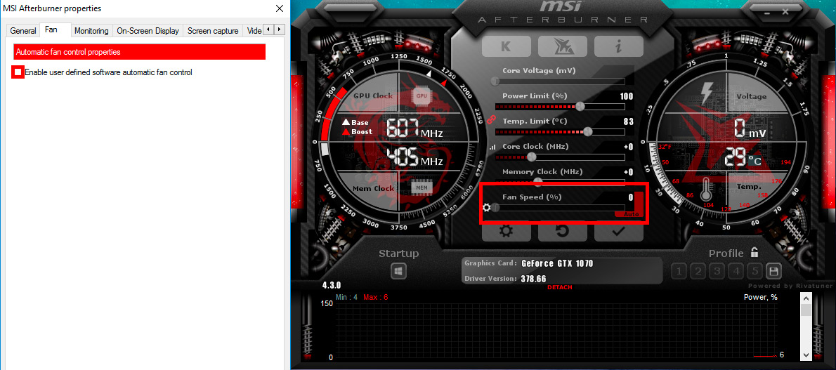

Máš v MSI Afterburneru zapnutou automatickou regulaci? Musí to být jako na obrázku.

Tak jsem to zapl, a hned je poznat, že grafika tam to chlazení vůbec má :-) :D
Myslím, že asi tím bude problém vyřešný (snad).
