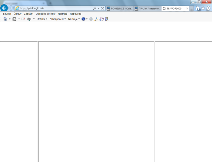

Mám router TP-Link "TL-WDR3600" a rád bych se po resetu dostal do konfigurace (nedaří se). Pročetl jsem návod a tam se praví: "Nastavte adresu IP vašeho drátového síťového adaptéru jako Automaticaly". Bohužel nevím jak se k nastavení dostat.

Připoj se k routeru a do prohlížeče zadej tplinklogin.net, jméno a heslo by mělo být defaultní admin. Mám dojem, že tplinky mají zespod routeru napsané přihlašovací údaje a jak se do nastavení dostat.

HappyMental - ano to jsem před tím udělal. Protože připojení se nekonalo (vlastně "zaseklo" se na orámování bez textu).
Ttento stav trval ca 30min za stálého "nahrávání". Nahrávání se tedy nepřerušilo, ale stav stále stejný: prázdná "Tabulka" - rozdělení na čtyři části .. proto návod .. nevím kam zadat IP adresu (Automatic)

Připoj se k routeru přes LAN kabel, spusť příkazový řádek a přes příkaz ipconfig zjisti výchozí bránu a tu pak opiš do adresního řádku prohlížeče...
Běžně to je 192.168.1.1 (případně 192.168.0.1).
K tomu "automatically" - předpokládám, že tím TP-Link má na mysli, abys neměl na PC/Notebooku nastavenou statickou IP adresu, ale DHCP. To zkontroluj v síťových adaptérech -> najeď na kýžený adaptér -> přes pravé tlačítko myši dej vlastnosti -> protokol IP verze 4 -> nastav na: automaticky získat konfiguraci ze serveru DHCP :-)
