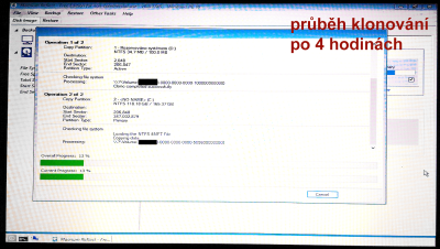

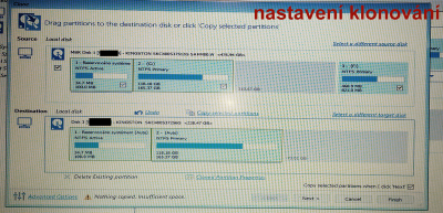

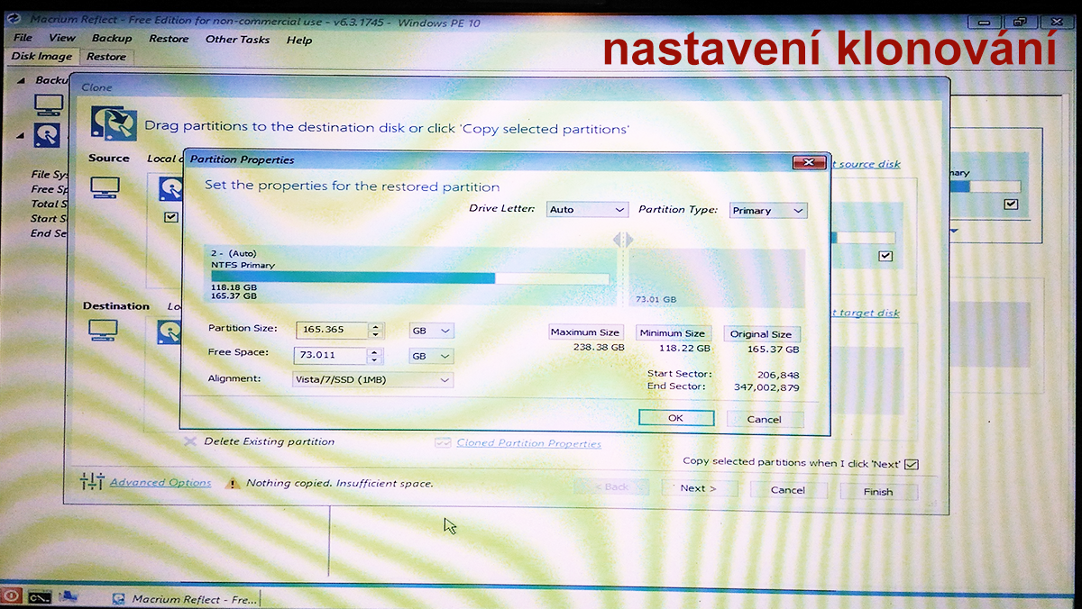

Potřeboval jsem dát do ntb menší 256 GB místo současného 512 GB (oba SSD Kingston KC400).

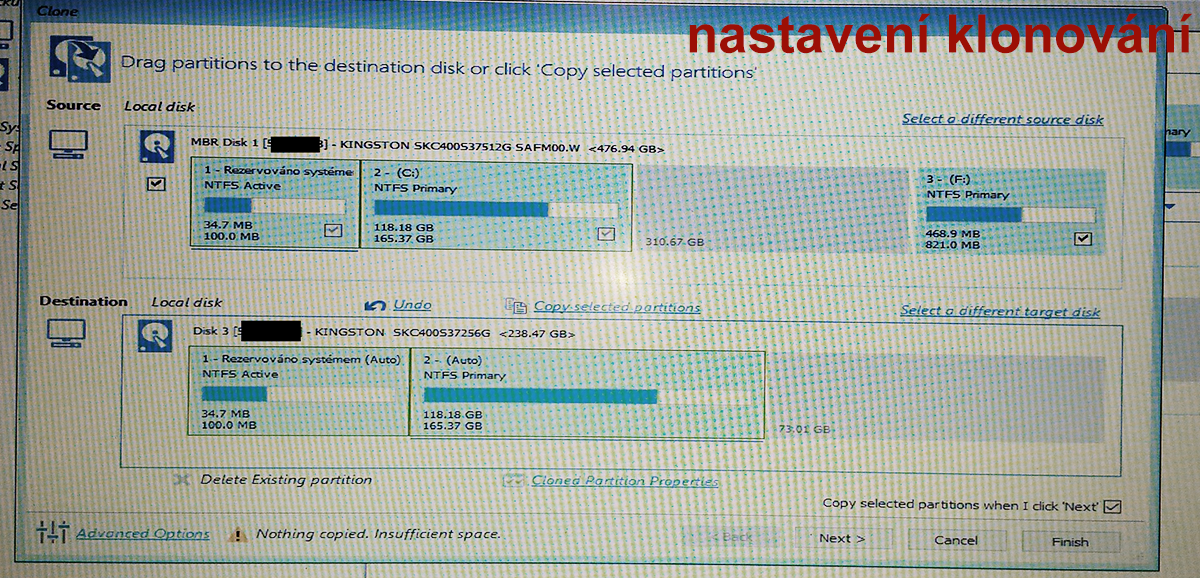

Takže jsem na tom větším disku zmenšil největší partition na nějakých cca 136 GB aby se dal naklonovat na ten menší.
Jako soft jsem zvolil Macrium Reflect Free, protože ten umožňoval vytvořit boot medium, z kterého by kopírování probíhalo. Řikal jsem si, že je to lepší, než aby se to klonovalo přímo za běhu Windows 10.

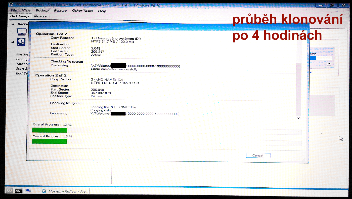

No, jenže už se to klonuje 4 hodiny, a je to teď na pouhých 15 procentech. To cílové SSD je připojeno přes dockstation přes USB 2.0 sic, ale i tak to není normální přece, ne? Bavíme se tu o přenosu pouhých cca 140 GB. Taky je zajímavý, že zatímco kontrolka zdrojového disku na NTB svítí furt, tak na cílovém červnená ledka zápisu jen občas problikne.
Co si o tom myslíte? Mám to stopnout nebo co?

Tak máš to přes USB 2.0, kdo ví jak rychlá je ta redukce. Navíc oba jsou to TLC disky s SLC cache, tedy při kopírování velkého objemu dat sami o sobě dosahují rychlostí mnohdy i horších než u plotnových disků... Každopádně 4 hodiny už je celkem dost. Hýbe se nějak ten ukazatel?
