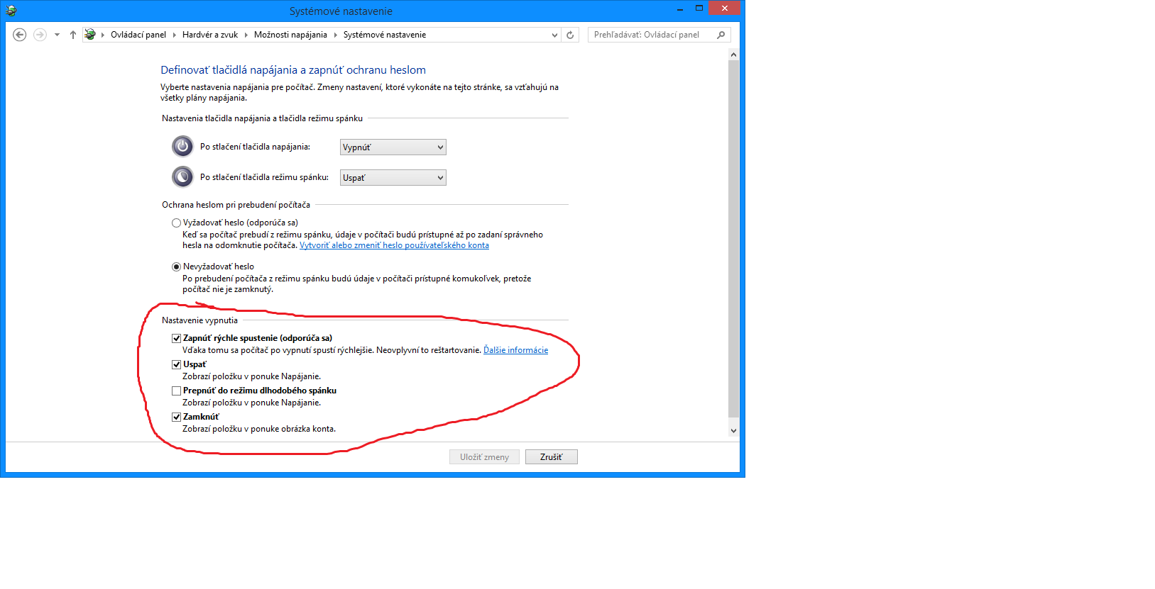

Zdravím.
Mám vážny problém s počítačom,neviem či je to SW alebo HW chyba takže sa ospravedlnujem ak som dal téma do zlej sekcie.
Problém spočíva v tom že ked dám Štart-Možnosti napájania-Vypnúť
Tak PC vyzerá byť vypnutý,vetráky nejdu,ledka nesvieti proste ako keby je vypnutý..
ALE!..další den ked PC zapínam tak sa zapne za 3 sekundy (čo sa predtým zapínal minimálne minútu a to mám len 1TB HDD)...pozrem do správca uloh a tam ukazuje čas prevádzy 2 dni!
Vôbec to nechápem,robí to už asi 5 den a ani vypnutie zdroja nepomohlo..
Ak pozrem do CrystalDiskInfo aj tam sa mi pripočítava čas v prevádzke..
Nový HDD som menil asi pred mesiacom,nemyslím si že tam bude problém..
Mohlo by byť len niečo zle vo Windowse nastavené alebo čo si mám o tom myslieť a ako tento problém vyriešiť ?
Moc vás prosím o pomoc neviem si rady..

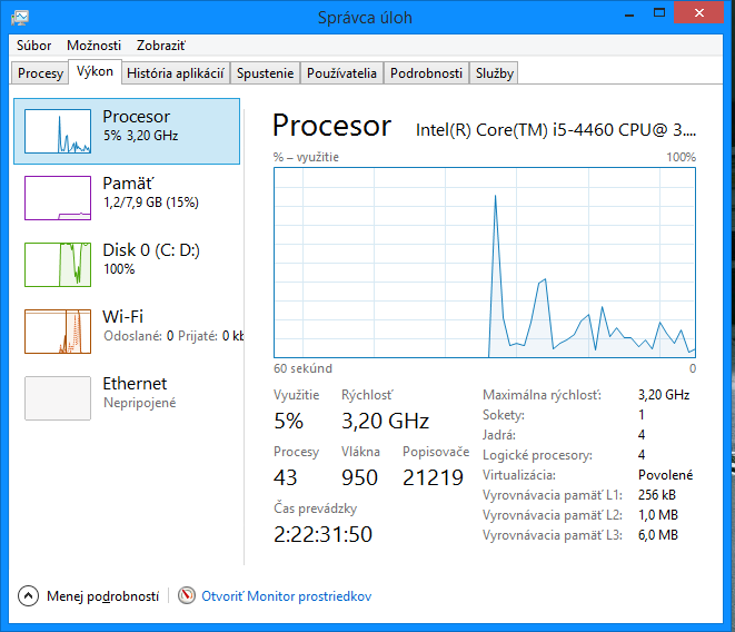

Počítač po vypnutí stále ide! Vyřešeno
Re: Počítač po vypnutí stále ide!
Po reštarte už čas ide od nuly
Pomôže mi niekto ?
Windows 10 nemám, ale používajá "hybridní režim spánku/hybernace" + urychlení boostu, tak je možné, že to neberou jako uplně vypnutí (to se docílí tím restartem nebo myslím držením klávesy Shift při kliknutí na vypnout).
Ja mám Windows 8.1
- Martab
- Moderátor / člen HW týmu
Guru Level 14
- Příspěvky: 28655
- Registrován: březen 11
To je jedno, od W8 tam ta "funkce" je.
- Pic
- Moderátor
- Příspěvky: 23292
- Registrován: září 06
- Bydliště: Východní Čechy
Přesně tak - vypínat při držení levého Shift a kliknout na vypnout.
Myslíte toto ?
Dodatečně přidáno po 1 minutě 13 vteřinách:
No skusim to potom vypnúť stým shiftom ale vždy stačilo ked som klikol na vypnúť a vypol sa uplne a zrazu to prestalo fungovať..
- Martab
Guru Level 14
- Příspěvky: 28655
Protože se asi "zrazu" zaškrklo rychlé spuštění...
Tak nečakal som že sa samo od seba niečo zaškrtne bez toho aby som to urobil ja..
Čiže mám to odfajknuť a aj tak držať shift pri vypnutí alebo to ponehať tak a postačí len držať shift pri stlačený tlačidla "Vypnúť" ?
- Martab
Guru Level 14
- Příspěvky: 28655
Když to odfajfkneš tak šift držet nemusíš. Ale stejně nevidím důvod proč to dělat...
Tak ten šift naozaj pomohol!
Ďakujem moc za túto radu
