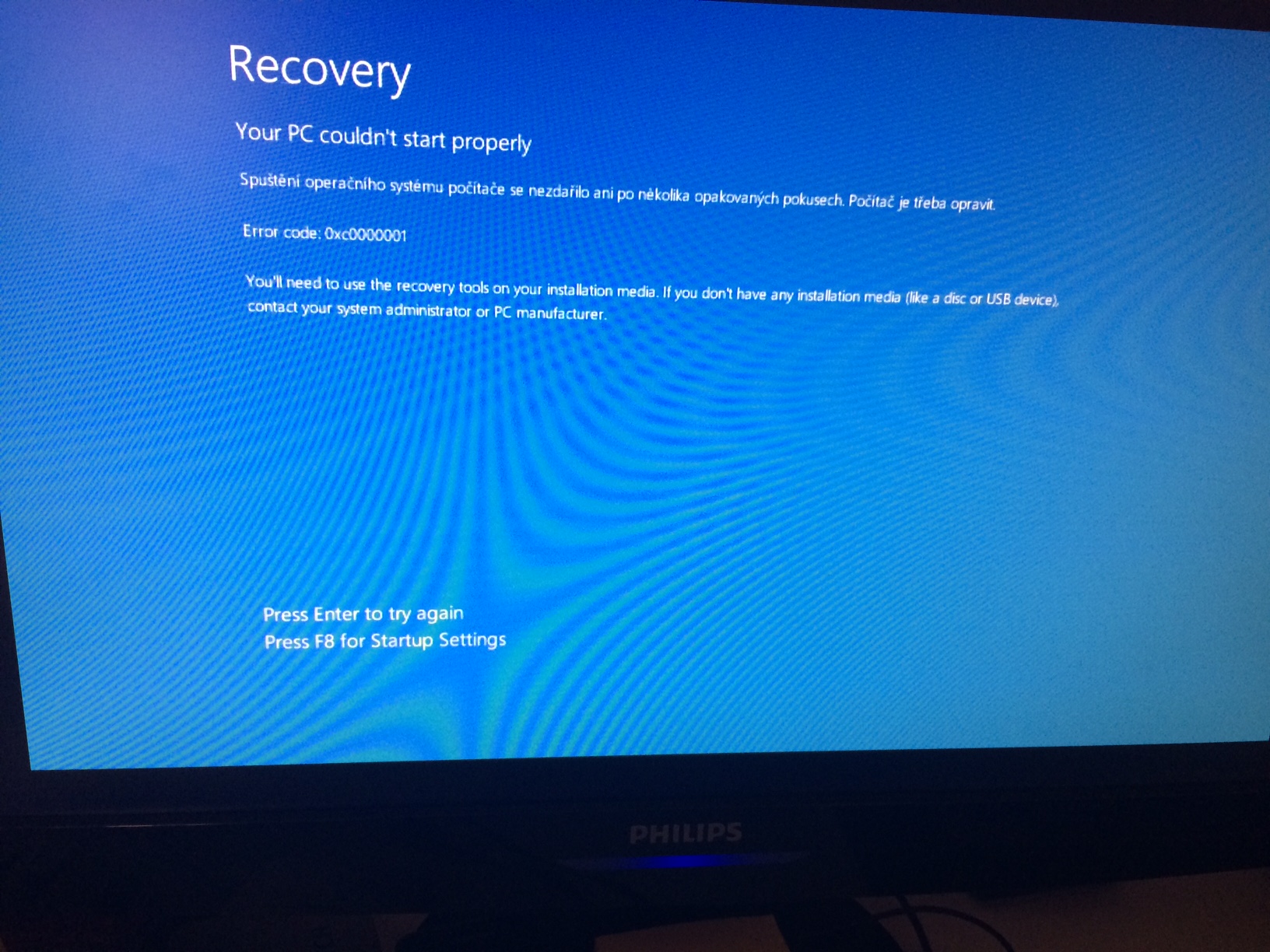

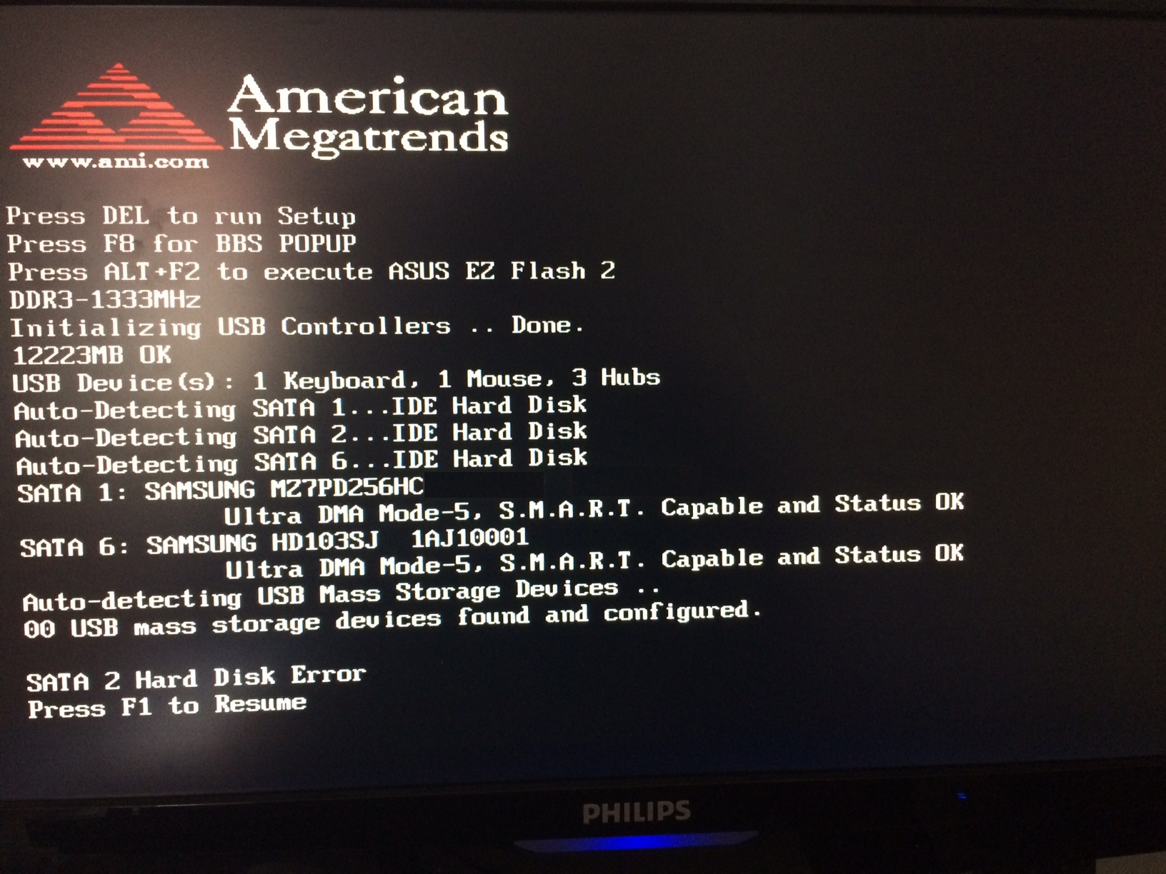

Přidal jsem druhý SSD ( stejný typ ), ale při startu mi to vždy hodí error viz obrázek. Když zvolím F1, tak to normálně naběhne a disk lze normálně používat. Akorát to nabíhá třikrát déle.V BIOSu ho také vidím.
Zkoušel jsem v biosu přehodit na AHCI, ale potom se vůbec nedostanu do windows a hodí to druhou hlášku. Zkoušel jsem i do jine SATY.

Od vzniku sata master a slave u disků neexistuje. disk na sata2 hlásí chybu, takže bude nejspíš vadný.

Píšeš: "V BIOSu ho také vidím." - přitom na fotce je jasně nedetekován a hlásí chybu.

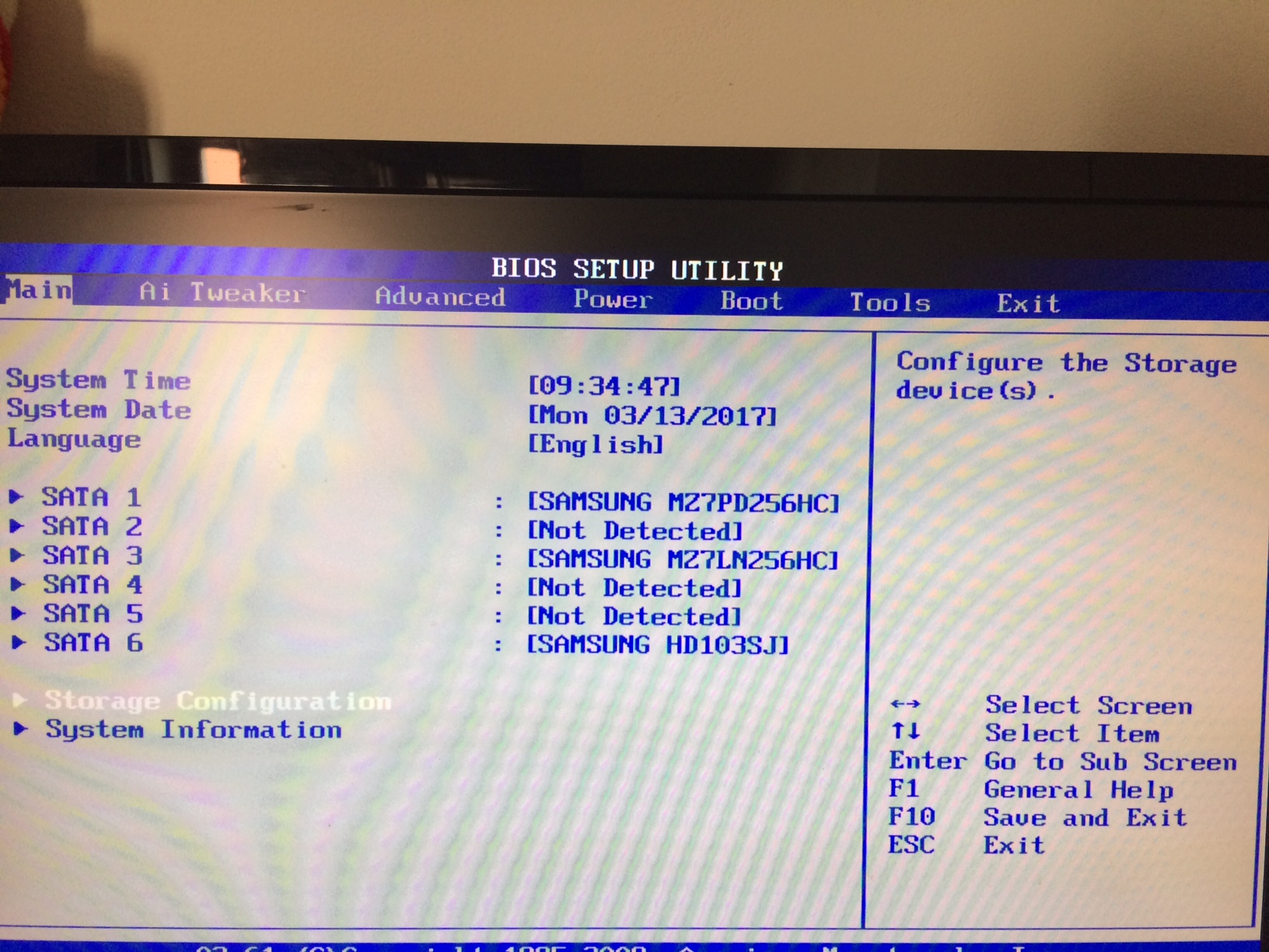

Na AHCI jsem to zkoušel přepnout, ale potom to nenaběhne vůbec, viz druhý z těch původních screenů. Deska je toto ASUS P7H55-M PRO

Ahoj, tím, že ho v biosu vidím myslím toto: Ať ho dám na jakoukoliv satu, tak tady ho vidím, ale při nabíhání to hodí ten error.
