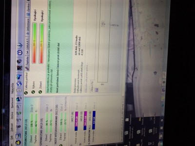

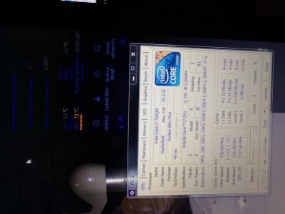

Dobrý večer, mám problém se starším notebookem asus n71jq. Každou chvilku mi zamrzá. Nejde nic dělat, pouze na tvrdo vypnout. I během načítání se třeba 5krat sekne a musím to opakovat tolikrát, než se rozhodne naskočit. Notebook je vyčištěný, tak 3 měsíce zpět přeinstalovaný s win7. Když otevřu okno, tak vydrží delší dobu, než zamrzne. Bojím se, ze to bude na výměnu základní desky. Přes hdd sentinel jsem zjišťoval stav disku, ale ten, na kterém je systém, má 100% zdraví. Prosím o rady, co s tím jde udělat. Děkuji
