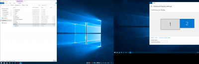

Dobrý den, dnes jsem si reinstaloval notebook(do továrního nastavení). Při reinstalaci mi to hodilo error, pak nešel pustit ani starej windows. Jelikož mám lenovo notebook využil jsme v bootmenu one key recovery. Úspěšně se mi windows nainstaloval, aktualizoval. Drivery jsem aktualizoval přes program: driver booster. Vše mi funguje jak má, jenom mi nefunguje 2. monitor. Mám ho detekovanej, mám oba monitory oddělený, ale vždy funguje jen jeden (buď ten 1., nebo ten 2.) i když to mám zakliklý na "duplicate nebo extend" a nevím co s tím :) Za všechny rady budu určitě rád.
(jinak monitor má přípojku VGA ale v notebooku mám pouze HDMI, takže používám redukci)
(Před reinstalací fungovaly oba monitory normálně.)

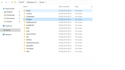

Na C: Mám složku Drivers, což jsou od toho lenova (nejspíš, protože jsem to tam měl i před reinstalací) ale jeslikož jsem nikdy ručně drivery neinstaloval, tak bych s tím potřeboval poradit, to mám všechno rozklikat ? ty exe atp ? Nebo jak to funguje ?

Mel by stacit preinstalovat pouze ovladac na grafiku (VGA).
Ony ty ovladace od Lenova mohou byt upravene, takze ovladace primo od Intelu mohou fungovat vselijak.
U nekterych HP notebooku po instalaci Intel ovladace uz nejde spustit Windows.

Rozklik jsem setup, vše se nainstalovalo, restartoval počítač ale furt to nejde .. ale když dám printscreen, tak mi to ukáže, že ten monitor jde. Monitor zaplý mám, ale je prostě černá obrazovka.

Už jsemto "opravil", stačilo něco překliknout v Intel HD control panelu :)
