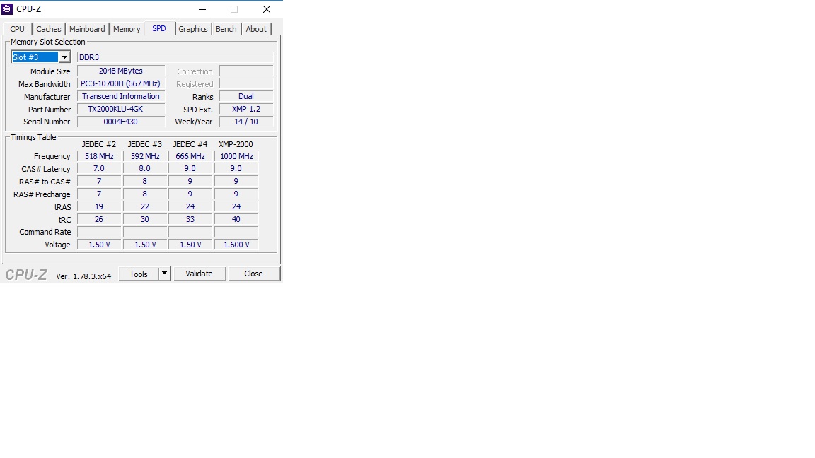

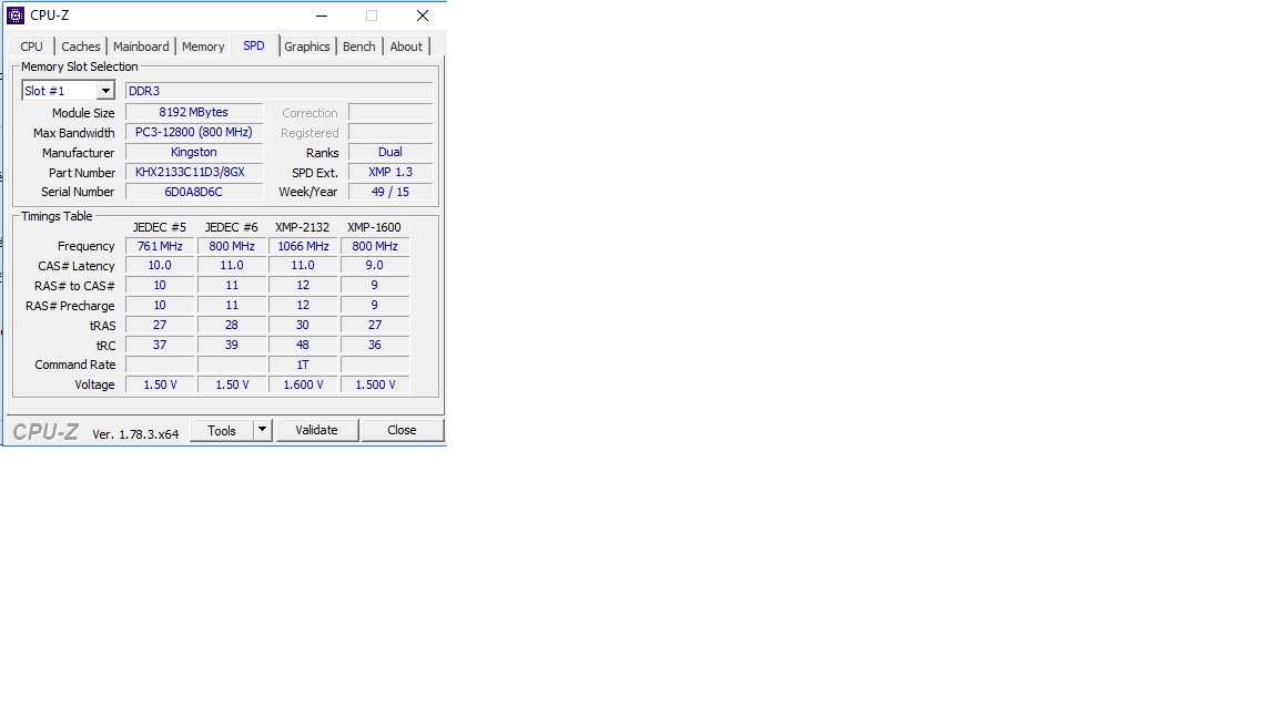

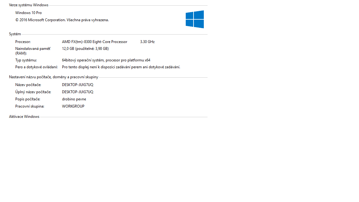

Ahojte,
poprosil bych o radu pořídil jsem si tyto ram https://pameti.heureka.cz/kingston-hype ... 11t3k2-16/ a chtěl je nainstalovat s těmi co mám nyní https://pameti.heureka.cz/transcend-4gb ... 00klu-4gk/ Ale dohromady mi jedou jen pokud dám v biosu vše na auto. A v tom případě jen na 1333mhz. Pokud změním násobič pak mi systém ukazuje že je nainstalováno 12gb a použitelných jen 4gb. Ale cpuz moduly vidí. Jsou tyto ram nekompatibilní nebo jen něco musím přenastavit? Stačilo by mi alespoň 1866mhz. Děkuji

Paměti běží na kmitočtu paměti nejnižšího kmitočtu, protože více nezvládá. Pokud máš Windows 32, tak nezvládne více jak RAM 4GB.

Na poslednim obrazeku je Windows 10 64bit jestli jsi myslel toto a obe pameti podporuji az 2000mhz. Krom toho na 1333 system vidi plnych 20gb. Ja bych to spis videl na problem s casovanim.
Dodatečně přidáno po 8 minutách 33 vteřinách:
Nebo nekompatibilitu obou ram ale spis doufam ze by to mohlo jit nejak vyresit.
