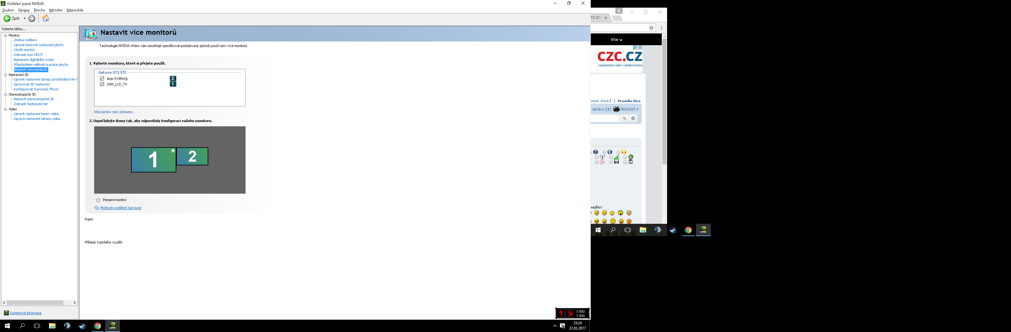

Zdravím dnes jsem našel svůj starý monitor který jsem používal na starém počítači po upgradu PC jsem jsi zakoupil nový no půjdu rovnou k věci jednu se o Acer P195HQL je připojen na mojí grafice GTX 970 přes VGA to DVI redukci přibalenou u grafické karty PC normálně Monitor vidí a i to cinklo když jsem to připojil no problém je ten že Monitor nesvítí a chová se jako když by nebyl připojenej kabel napiše to no signal a zhasne+když dělám printscreen tak to vyfotí dokonce i ten druhý monitor ale prostě ten monitor nesvítí
Dodatečně přidáno po 2 hodinách 23 minutách 22 vteřinách:
EDIT: monitor vyzkoušen na notebooku bez použití redukce pouze VGA pač NTB má vga port a funguje jak má. :(

Když připojíš jen ten monitor ke grafice, funguje? Další věc je, na grafice máš 2x DVI, jedno je analog i digital, druhé je jen digital, máš to zapojené do toho co podporuje analog?
Jo a nefungují obrázky, nahrej je přímo sem na fórum (návod je v "jsem tu poprvé").

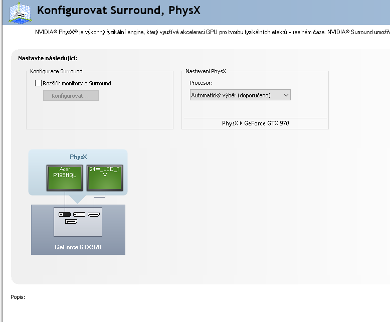

Podle toho druhého screenu ten monitor "jede" (PC na něj posílá obraz), tedy bude problém až někde za grafikou, možná v redukci, pokud monitor bez ní funguje na notebooku.
To že to jde zapojit jen do jednoho, je právě tím, že jeden je DVI-I (Analog i Digital) a druhý pouze DVI-D (jen Digital), a ta redukce je DVI-A (jen Analog). Tedy do DVI-D nelze Analogové DVI-A zapojit.

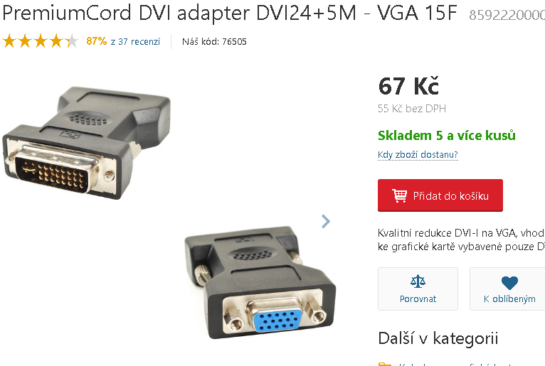

ok tato by měla stačit? PremiumCord DVI adapter DVI24+5M - VGA 15F
Martab
Moderátor / člen HW týmu
Guru Level 14
Guru Level 14
Příspěvky: 28655
Registrován: březen 11
Re: Druhý monitor nefunguje!!
Příspěvekod Martab » 23 bře 2017 17:01
Ano, to je ona.

ok dnes jsem koupil v lokalním elektru DVI TO VGA adapter zapojil a ted mi monitor furt hlásí že Cable not connected :D
