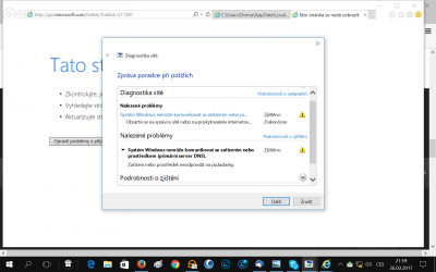

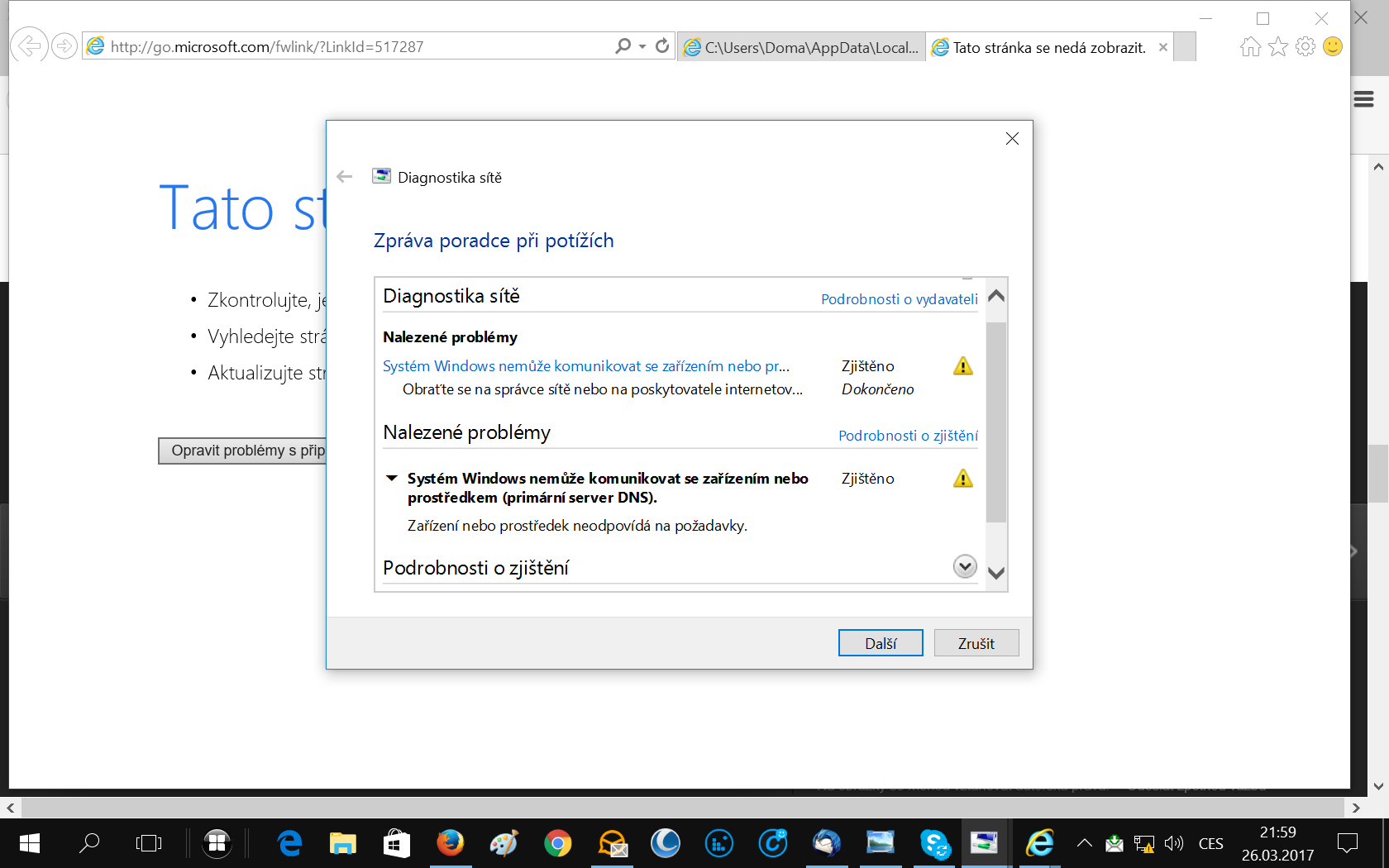

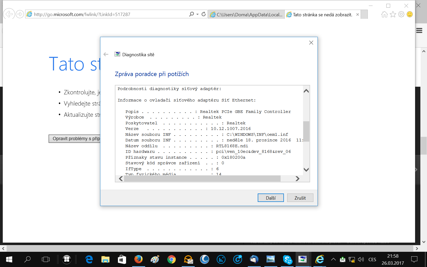

Dobrý den.

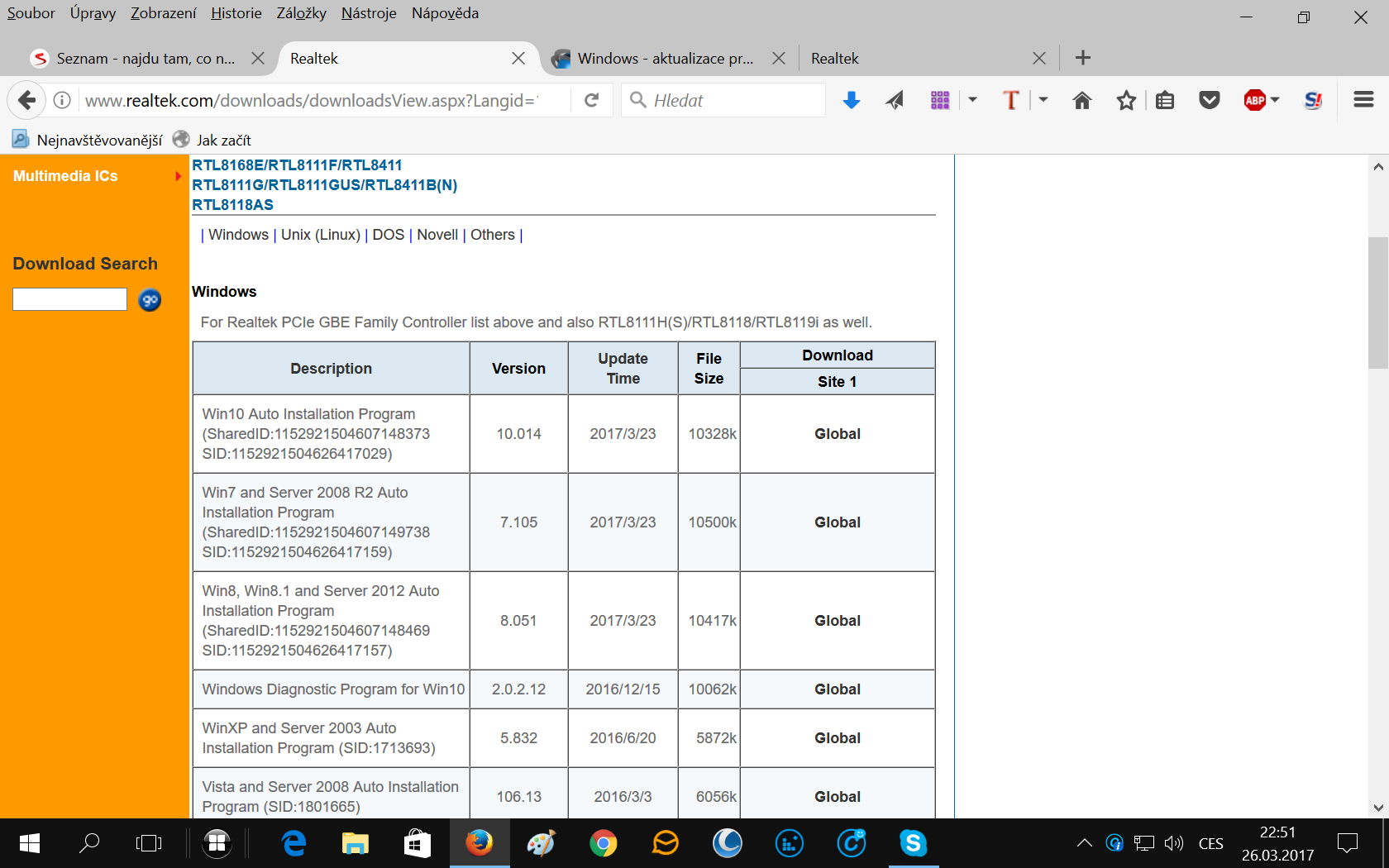

Mám WIN 10. Měl bych dotaz, jak aktualizovat síťovou kartu. Stáhnul jsem si ze stránek Realtek 0002-Diagnostic(2.0.2.12)_20160930_Win10Only. Mám toto otevřít a tím se mi aktualizuje síťová karta? Bude to stačit?
Často ( 5x týdně a asi 3x denně ) mi nejde internet a píše mi to, že DNS neodpovídá, tak mi bylo doporučeno - aktualizace ze stránek Realtek.
Po několika minutách internet zase jde.
Mám připojen TP-Link TL-WR841N.
Na počítači mám program Driver Booster 4.3 a ten mi sám nabízí aktualizaci ovladačů ve WIN 10.
Takže když mi píše, že všechny ovladače jsou aktuální, tak je aktuální ovladač i pro síťovou kartu?
Abych nedělal něco zbytečně-suplovaně. Jsem jen uživatel.
Děkuji za případné rady či nápady.

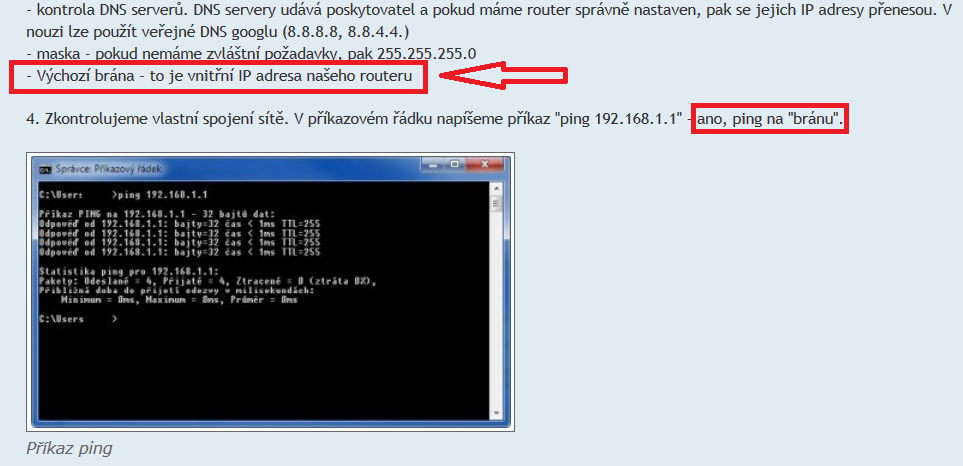

Hraba píše:V případě výpadku ping na router -- toto nevím, jak bych udělal- získal.
Dostal jsi 2x doporučení, co máš přečíst. Bez tvé spolupráce tvůj problém nevyřešíme. Vše je v návodu - jak se dělá ping, jak získat DNS, jak pingnout na router (viz. příloha). Tohle je třetí a poslední pokus přemluvit tě ke spolupráci. Rozhodni se sám.
Screen z článku Jak na diagnostiku sítě
