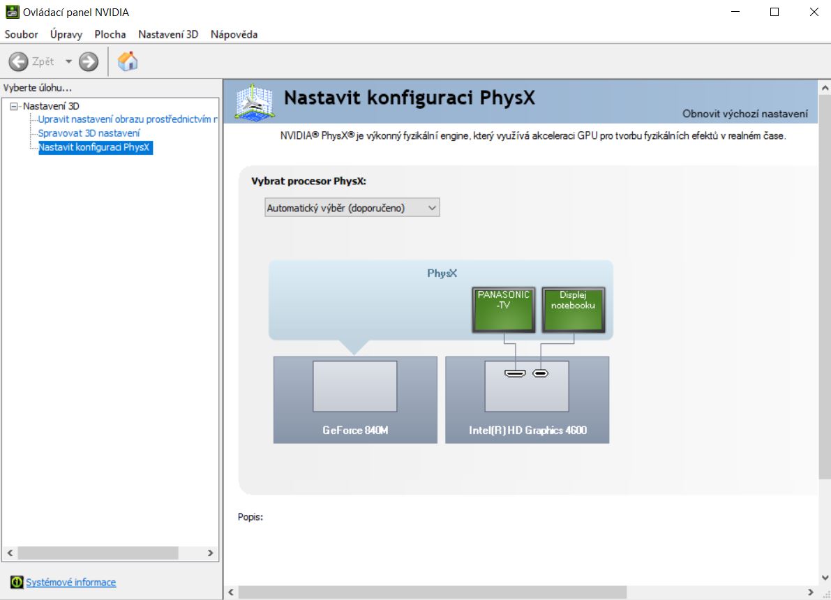

V ovladačích grafické karty, je TV připojena jako monitor? Kdyžtak udělej screen té obrazovky z ovladačů. Zkoušel jsi tu TV Pannasonic se stejným kabelem? Ten prodlužovák předpokládám nepoužíváš, když nefunguje?

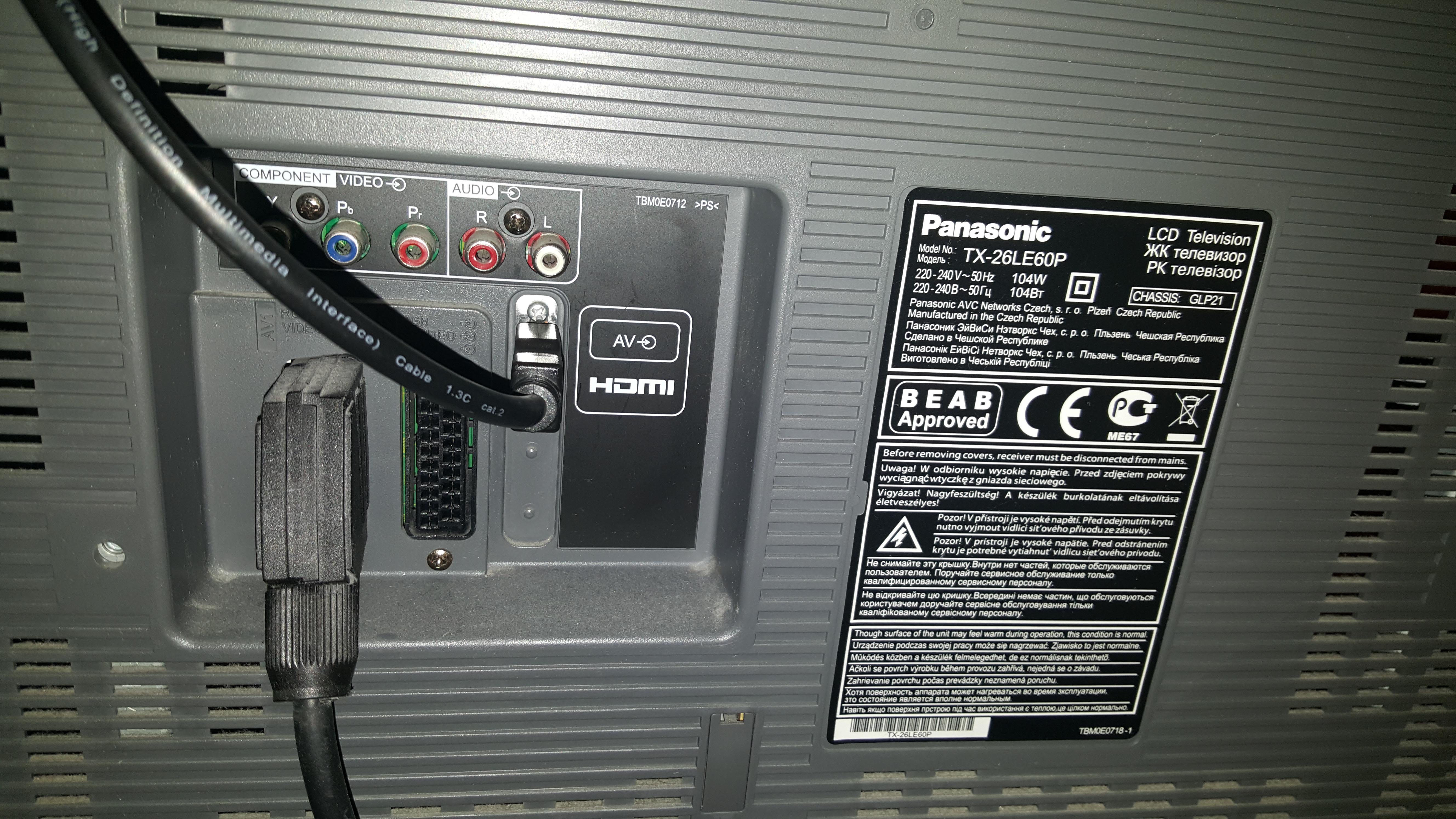

Příspěvekod FryMl » 13 dub 2017 21:22
Tak když do Panasonicu (7 let starýho) zapojím HDMI z notebooku vypadá to viz. obrázek.
Jo jinak ten prodlužovák HDMI funguje, jen u tohoto případu nefunguje.

Model tý TV
