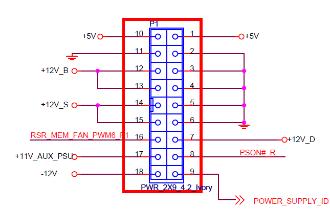

Zdravím, mám sestavu od HP Z210 CMT Workstation, kde je na základovce vstup pro ATX zdroj hodně atipickej - 18tipinovej. Chci si koupit novej zdroj a všechny mají 24/20tipiny. Koukal sem na netu a redukce se hodně blbě shání. Otázka je, je možný a bezpečný ten 20tipin podomácku redukovat na 18pin a pak počítač v pohodě rozchodit? Nebo bude mi tam sedět ten 20tipin akorát s přesahem? Díky za odpovědi.

Re: HP základovka - nesedí ATX kabel
Počkat, ono je tam 18 pinů, já četl 20, pardon, i na fotce desky jsme napočítal 20...
Chtělo by to sehnat elektrické schéma a zjistit, jestli je to kompatibilní s ATX20pin. Popřípadě zjistit které piny chybí, ony tam můžou chybět poslední dva, ale taky to může být někde z prostředka...
EDIT:
https://h30434.www3.hp.com/t5/Business- ... -p/5835021
Toto je z Z420
http://h30434.www3.hp.com/t5/Business-P ... e-Systems/
Z220, ta by měla být stejná s Z210
A jak je možní si všimnout
S ATX20pin to není kompatibilní bez toho aniž bys dráty přepinoval...
Je videt ze jsi to nikdy nezkousel - ono to totiz vypada, ze vubec nemas tuseni o co jde. Kdyz to jentak zapoji do sebe (coz podle me nepujde, protoze tam ten konektor nestrci), muze znicit zakladni desku!
Ty totiz predpokladas, ze do HP proprietarnihjo konektoru jde strcit ATX konektor ze zdroje tak aby jedna rada pinu precivala. Pritom zcela ignorujes fakt, ze tam muze byt ZCELA ROZDILNE ZAPOJENI. HP konektor neni ATX konektor kde chybi jedna rada pinu !
Tohle je zapojeni onoho HP napajeciho konektoru:
Toto zapojeni je nutne porovnat se zapojenim ATX konektoru a pak teprve premyslet o tom, jestli to jde bezmyslenkovite zastrcit do sebe a zapnout, aniz znicis zakladni desku.
