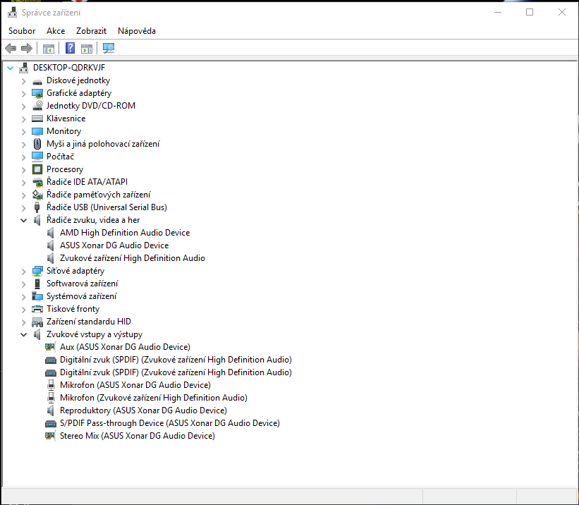

Dej sem screen ze správce zařízení rozkliknutý na zařízeních zvuku, videa a her.

Příspěvekod Truger » 16 dub 2017 20:43
Zde to je šéfe

Re: "Nefunkční" zadní mikrofon konektory
Příspěvekod Uziv00 » 16 dub 2017 20:48
Vypadá to v pořádku, není důvod, aby se něco hlásilo jako realtek..

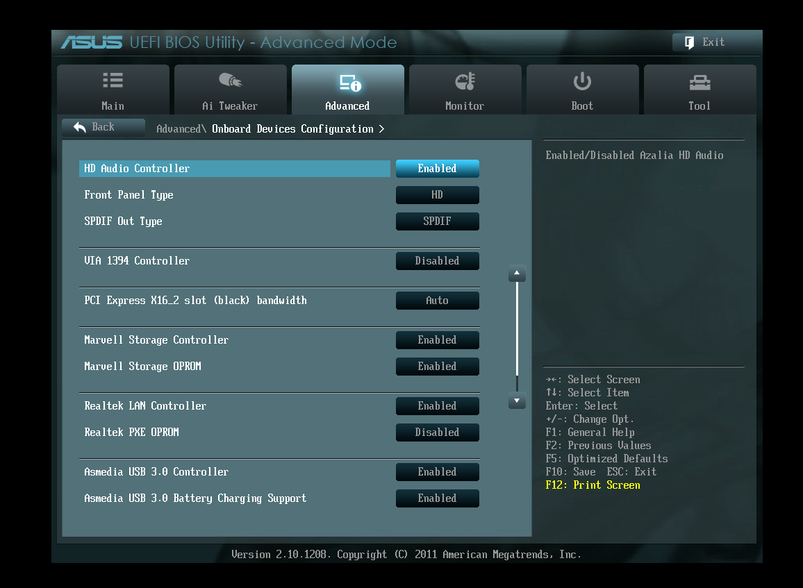

Zde jsem něco našel.
onboard audio jsem přesně nenašel a když koukám po netu tak mi to hledá jen starší BIOS
Našel jsem jen jeden, ale ten to měl rovnou v Advanced, já tam nic jiného než toto nemám.
Příspěvekod Uziv00 » 16 dub 2017 22:11
To je ono.
Další věc, kterou budeš muset udělat je zapojit audio z front panelu nikoli do základní desky, ale do Xonaru.
Manuál zde: http://dlcdnet.asus.com/pub/ASUS/Audio_ ... 1490857082
Jde o konektor č.6.
