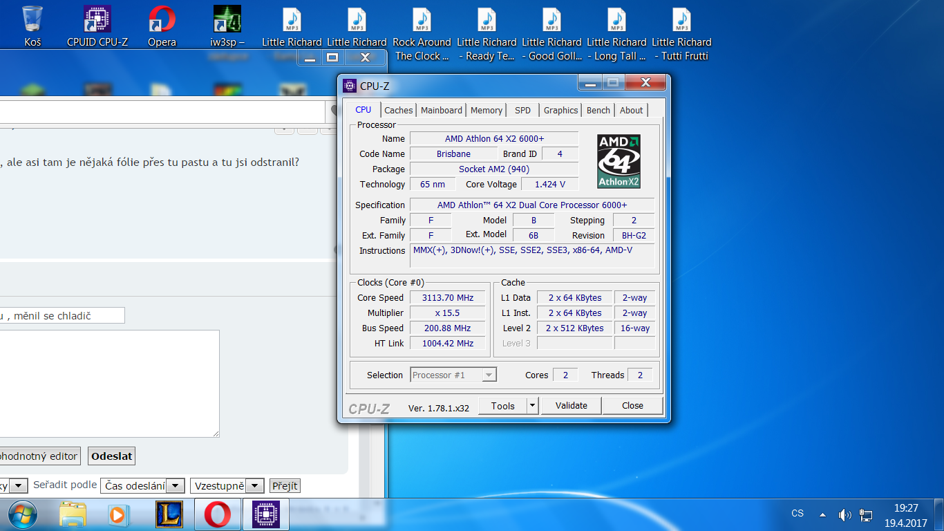

Jaky procesor presne mas? Spust treba CPU-Z a dej sem screenshot

nevím proč ale screen mi sem hodit nejde , mam athalo 64 x2 3,00 ghz , sou dvě verze jedna co ppožaduje 89 w a druha něco přes 100 mněl bych mít tu první , všechnu folii sem odělal vím to , možný je to ze by tam tý pasty bylo moc ale to nevím když to tam bylo naneseno od výrobce , jinak mně napadá zdroj nebo jedine že procesor odchází :/

Klikni na plnohodnotný editor a pak přílohy. Že by odcházel CPU je nepravděpodobný.

tady
Turion
Příspěvky: 2888
Registrován: březen 16
Re: Vysoké teploty při výkonu , měnil se chladič
Příspěvekod Turion » 19 dub 2017 20:26
Máš dokonce 3,1G ne jen 3:). AMD Athlon 64 X2 6000+ (3.1 GHz), ale s manší cache než 3G model.
Máš v biosu povolené Cool'n'Quiet a napětí a násobič CPU na auto? Nebo rovnou resetni bios a nastaví se na auto samo všechno. Když koukáš na CPU-Z bez zátěže, tak by se měl procesor podtaktovat, takže bys neviděl maximální takt a viděl menší napětí, než tady na screenu.
