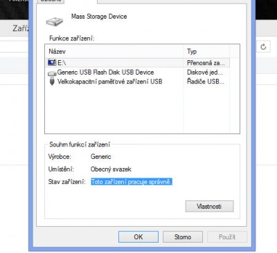

Dobrý den,
Mám problém, když zapojím do PC USB Flash disk tak se nezobrazí v ,,můj počítač,, ale v Ovládacích panel,atd... se zobrazí jako
připojené, dokonce mi to píše že zařízení pracuje v pořádku.
Zkoušel jsem reinstalovat ovladače NEPOMOHLO
poradíte mi prosím?????
Děkuji :huh: :huh: :cry:

Zkoušel jsem reinstalovat ovladače NEPOMOHLO-Jaké ovladače?Usb je součástí instalace systému.Zkoušel jsi flešku v jiném zařízení jestli je opravdu funkční?

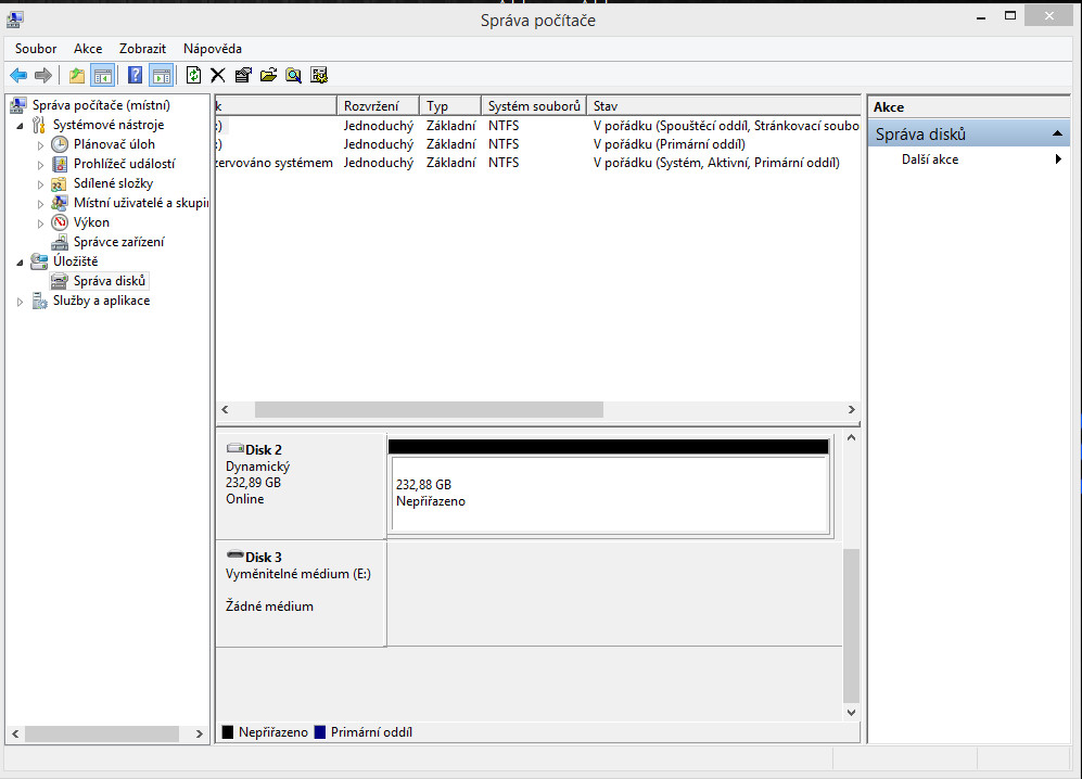

Dej sem screen ze správy disků.

V pc není vidět.Máš tam napsáno u E-žádné medium.
Ano flešku jsem zkoušel v jiném ovladači-a to znamená co?Je jinde funkční nebo ne?Pokud na ní nemáš data které potřebuješ tak vyzkoušej formát

flešku jsem formatoval v jiném zařízení... ale problém v mém PC přetrvává....a navíc se nainstalovalo něco jako ,,USB MASS STORAGE DRIVER,, a od tý doby to nefunguje

Máš tam vůbec bordel, co je to za disk co nemá přiřazené písmeno? Proč sem nedáš celý screen, ale jen část?

sreen je celý. a ten disk bez písmene to je zapojenej bootovací disk, kterej je takhle nastaven schválně aby mi systém běžel v pohodě.

Aby systém běžel v pohodě tak by boot měl být z disku C a ne z flešky.

Ako je naformátovaný disk? W7 akosi uprednostňuje formátovanie GPT, ktoré umožňuje formátovať veľmi veľké disky. Ale staršie systémy poznajú iba FAT, FAT32, NTFS. Nieje náhodou problém v tom naformátovaní?
Ak zasuniem externý disk do W7 ako prvé použitie, tak si vytvorí GPT, ak do niektorého staršieho systému tak zvyčajne NTFS. GPT formátovanie spôsobí, správanie sa disku tak ako popisujete. Ako zariadenie je viditeľný, ale ako disk nečitateľný. Takže stačí zvoliť čitateľnú variantu formátovania. alebo preformátovať zo správcu diskov.
