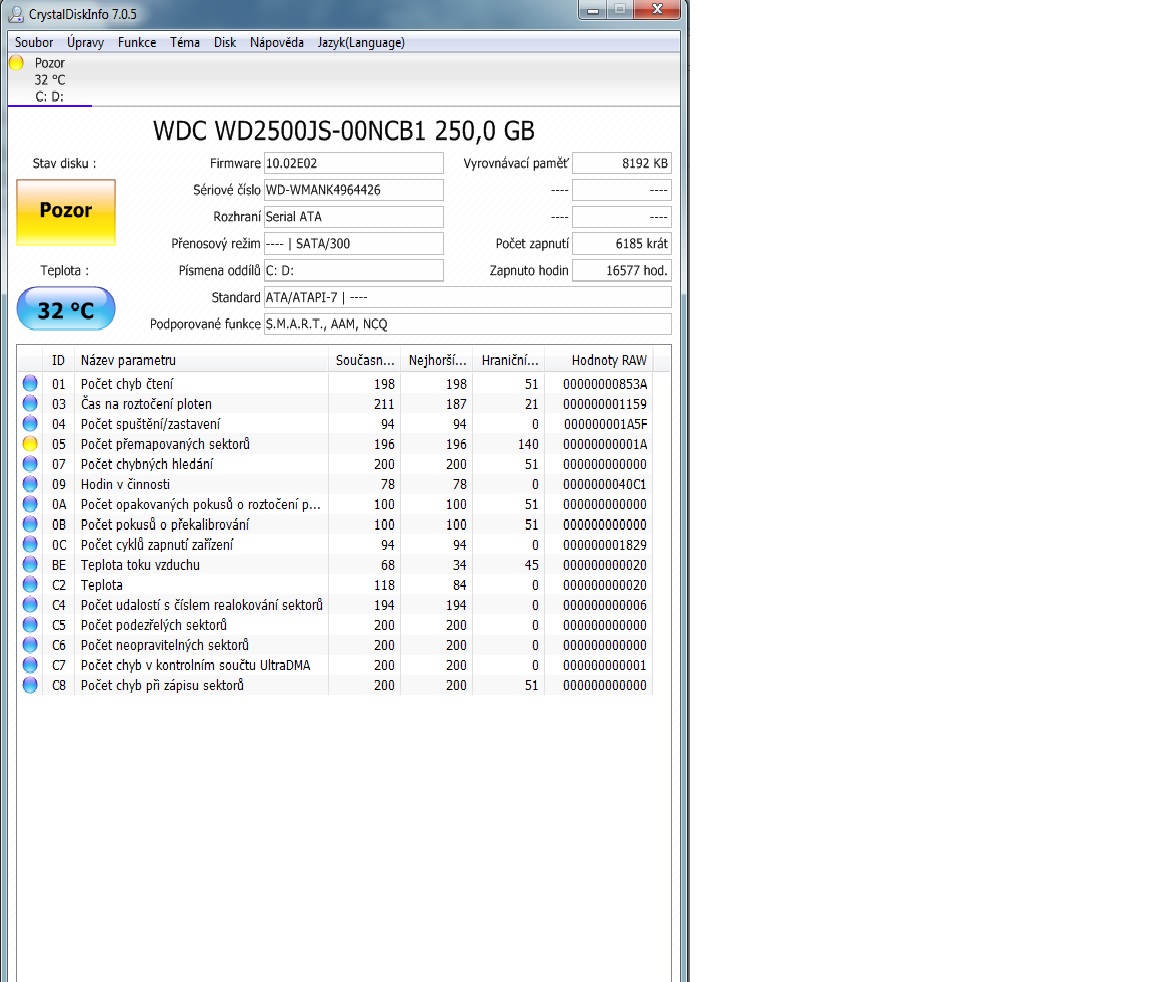

před chvílí jsem si stáhl program Crystal disk info a hned po spuštění programu na mě vybafly problémy ohledně počtu přemapovaných sektorů. Opravdu nevím, co si mám pod tímto pojmem představit. Také už ten harddisk používám docela dlouhou dobu. Doufám, že se nejedná o nic závažného.

Pravděpodobně ten disk odchází, takže si všechno zazálohuj jinam a kup nový. Tenhle si můžeš nechat na hraní, ale ne na systém/důležitá data.

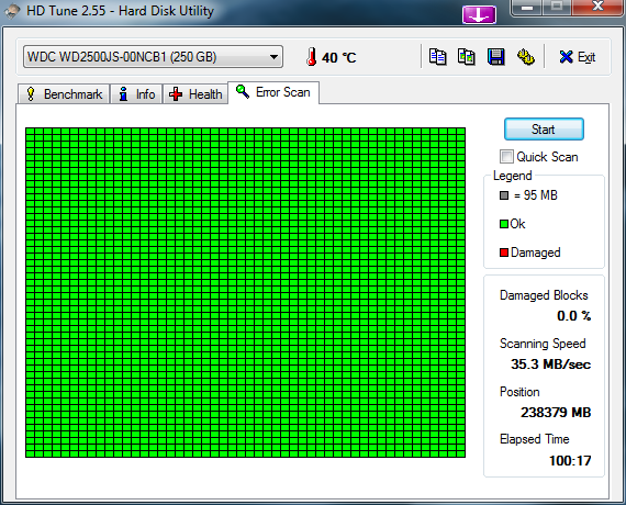

Na CDI moc nekoukej, použij na kontrolu zmíněný HD Tune a pomalý ErrorScan a dále Dále Data Lifeguard Diagnostic.
https://www.slunecnice.cz/sw/hd-tune/
http://support.wdc.com/downloads.aspx?p=3&lang=cz
U HD Tune nesmíš mít zaškrtlý Quick scan a všechna políčka musí být po kontrole zelená

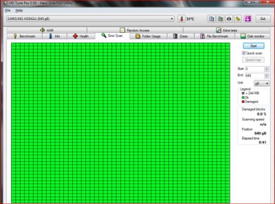

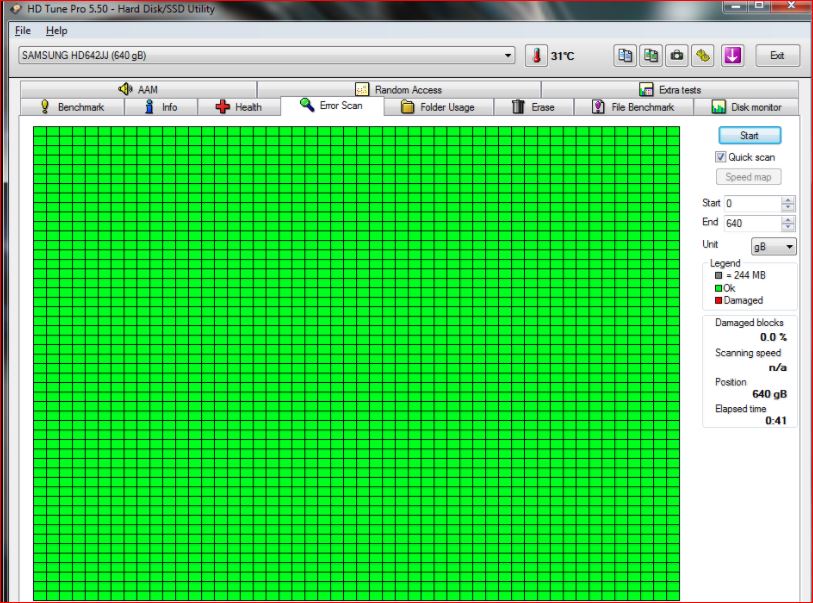

Díky všem za reakce. Tento pevný disk je používaný v rodinném PC, který bude o Vánocích nahrazen novým. Potřebuji, aby do prosince vydržel. Podle programu HD Tune je disk v pořádku.

To vypadá dobře a do vánoc snad vydrží :-)
Nicméně dostal si dva odkazy a tento je důležitější http://support.wdc.com/downloads.aspx?p=3&lang=cz

Místo optimismu bych doporučil sledovat hodnotu přemapovaných sektorů. Pokud se nezmění, pak je možné, že byla způsobena jednorázovou akcí a lze s určitými výhradami disku důvěřovat. Pokud ale poroste, je načase koupit jiný disk.

Můj optimismus vychází ze zkušenosti s CDI. Na novém notebooku Lenovo G580 mi CDI hlásil přemapované sektory, asi tak po roce. Počet se pomalu zvyšoval. Nicméně Lenovo má svůj program na kontrolu HW, ten vyšel bez chyby a tak jsem se o reklamaci ani nepokoušel. Seagate tools po všech testech vychází stále PASS.
Takže můj závěr je, že CDI je opravdu, ale velmi opravdu jen takový zastaralý informativní prográmek.
Už to běží další rok a půl, CDI straší čím dál tím víc, ale programy k tomu vyloženě určené jsou v klidu.

Na základě jedné zkušenosti nelze přijímat všeobecné závěry. Disk v případě chyby vydržet může a nemusí, zrovna tak může havarovat i bez toho, že by CDI (nebo jiný program) upozornil na blížící se nebezpečí. Osobně, pokud mi cokoli signalizuje chybu disku řeším okamžitou výměnou disku. Já mám svá data rád :-)
