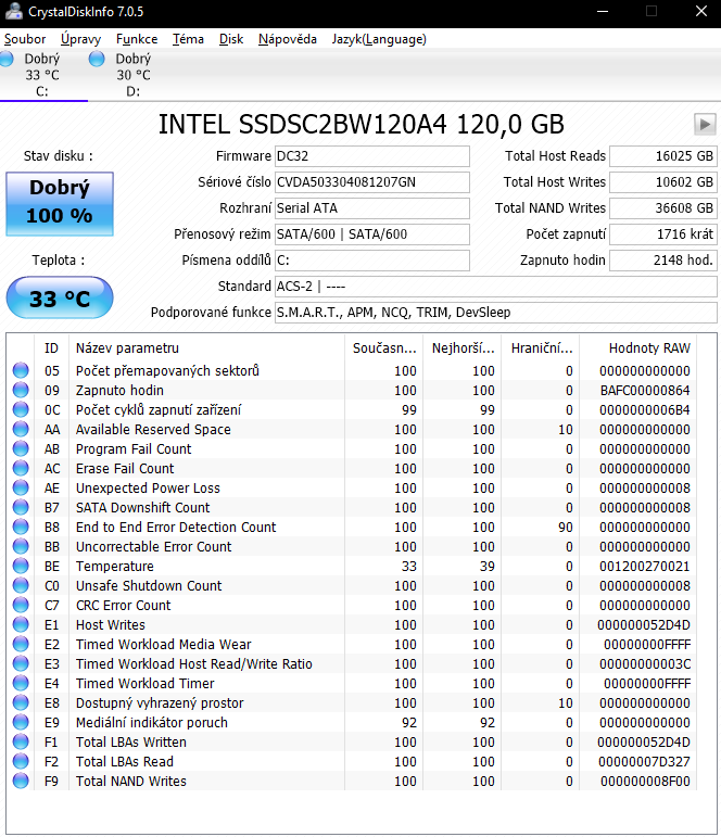

SSD bude pravděpodobně vadné. Co je to za model? CDI vypíše stav disků http://crystalmark.info/download/index-e.html
Může to také způsobovat poškozený datový SATA kabel.

Je to Intel SSD 530 (7mm) - 120GB, OEM , kupovaný před 2 roky.
Dodatečně přidáno po 13 minutách 44 vteřinách:
Je to vůbec možný, aby mi to ukazovalo 100% ? :D Dneska je to extra pomalý po tom, co jsem to musel vše odpojovat a zapojovat.

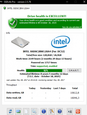

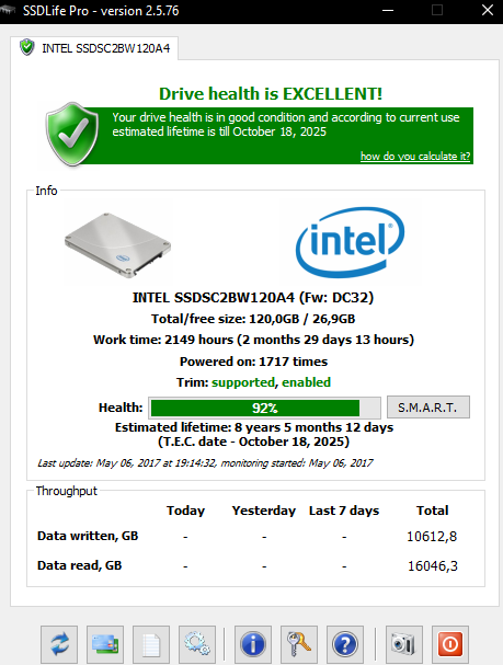

Nejnovější driver na SSD nemam. Zkoušel jsem si ho nainstalovat (nejnovější ze stránek intelu na muj ssd) a psalo to, že to nepodporuje cipovou sadu moji zakladni desky nebo tak něco. Nějakej nápad?
Dodatečně přidáno po 2 minutách 7 vteřinách:
EDIT : Výsledek vyšel zhruba stejně. Tomu upřímně ani nevěřím, že po dvou letém používání tam mam health 92% -_-
Ještě když to ted tak blbne a system je ted celkem zpomalenej.

Jinak ani ten WORK TIME není pravdivý. Tenhle SSD mam od +- léta roku 2015 a obvykle ten počítač alespon jednou za den zapnu. Takže ten čas a počet zapnutí je pořádná hovadina.
To znamenalo, že jsem se s připojeným SSD nedostal ani do loga MSI při bootování. Zatímco když jsem to odpojil a jel jen na HDD , tak mě to dostalo vpohodě za to logo. (Samozřejmě se mi nezapl systém když ho mam na SSD - to je snad i logický, že nemam systém na dvou discích najednou).
Pak se mi to nějak záhadně povedlo a teď to funguje i na SSD. Ale systém je hrozně zasekanej.
