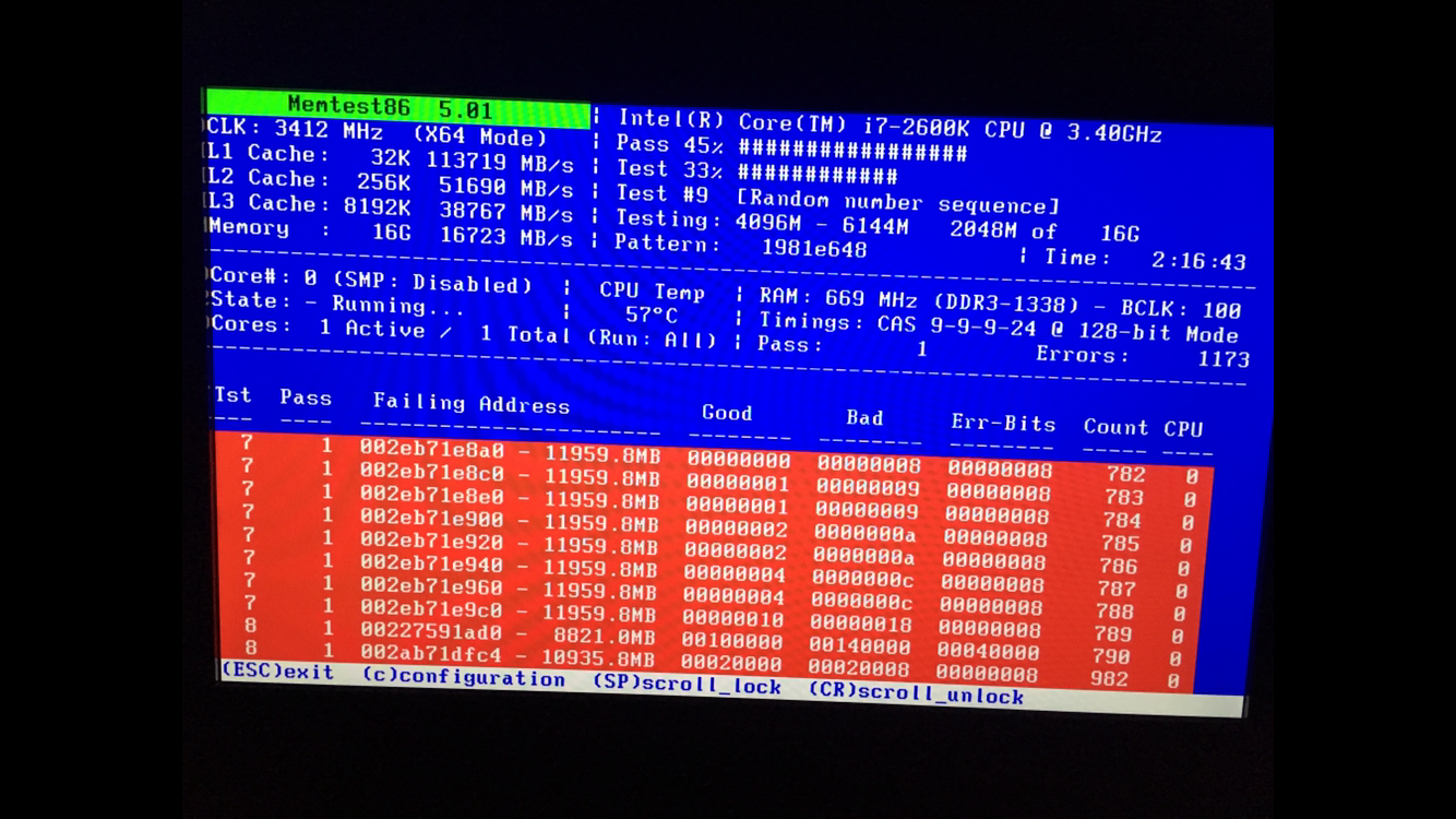

Nekdy mi zamrzne PC a tak jsem se rozhodl udelat memtest (viz. Foto)
Mam 4x4GB na 1333Mhz
Nikdy jsem memtest nedelal a chyb je tam docela dost, je tedy nejaka pamet vadna? Vyhodi mi to nejaky vysledek, ktera je vadna? Nemam problem nechat bezet test pres celou noc.

Ukazuje to chyby jen při testu 9? V memtestu si můžeš vybrat, který test má běžet, tak postupně zkoušej jeden modul a vybírej pouze test 9.

Nemusi byt nutne vadna.
Vyndej pameti, ocisti kontakty na modulech i na slotech, prohazej moduly mezi sebou.
Jestli chces vedet urcite ktera je vadna, nech tam vzdy jen jednu a spoustej Memtest.

Ono je problem v prehazeni, protoze kdyz je prehazim a zapnu pc je cerna obrazovka jedou vetracky a sviti cervena kontrolka pro RAM a musim pameti zkouset jendu po druhe ktera ma svuj "funkcni" slot. Nechapu proc kde je chyba.
Chyby to nehazi jen v testu 9.

Nezbývá nic jiného než zkoušet jednu po druhé, když chceš zjistit tu vadnou. Memtest musí být bez chyby!

Vyzkousel jsem prvni pamet, nechal dodelat pass 0 a 1 trvalo to neco pres hodinu, BEZ CHYBY
Stejny zpusob druhou pamet BEZ CHYBY
Stejny zpusob treti pamet, chyby skakaly peknou rychloti tak jsem to u konce 0 pass vypnul a zkousim ted 4 pamet a vypada to BEZ CHYBY.
Takze jsem nasel jiz "chybou" pamet. Myslite tedy, ze by mohla mit i ona vliv na zamrznuti systemu?

Samozřejmě :-D Každopádně můžeš zkusit nechat klidně zapojené ty 3 a zkoušet, zda zamrzne.
