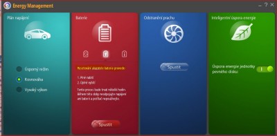

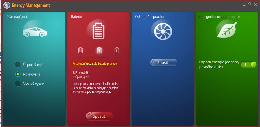

Může jít také o chybu ukazatele stavu baterie. Lenovo na to má nástroj:
