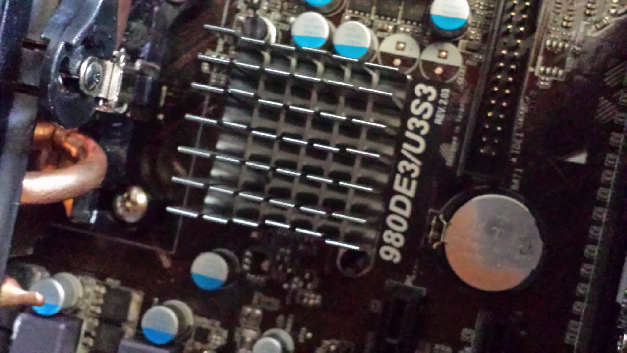

Čau chtěl bych se zeptat co by mohlo dělat to ze zapnu pc větráky naskočí ale obraz ne dela to od te doby co se pc při koukání na internet vypnul a Já ho zapnul on naskočil začal načítat Windows a nic víc pak jsem ho vypnul a od ty doby se nezapne obraz PS: grafika to nebude zkoušeli jsme i jinou
Procesor : AMD FX-8320
Grafika : Nvidia gtx 1050 TI
Ram : Kingston 8GB KIT DDR3 1600MHz
Základní deska : ASROCK 980DE3/U3S3

Podle mne to bude v základní desce protože ta krabička na základní desce nevím jak se jmenuje :D tak za dvě minuty by se na ni neudržela ruka jak je to horký
