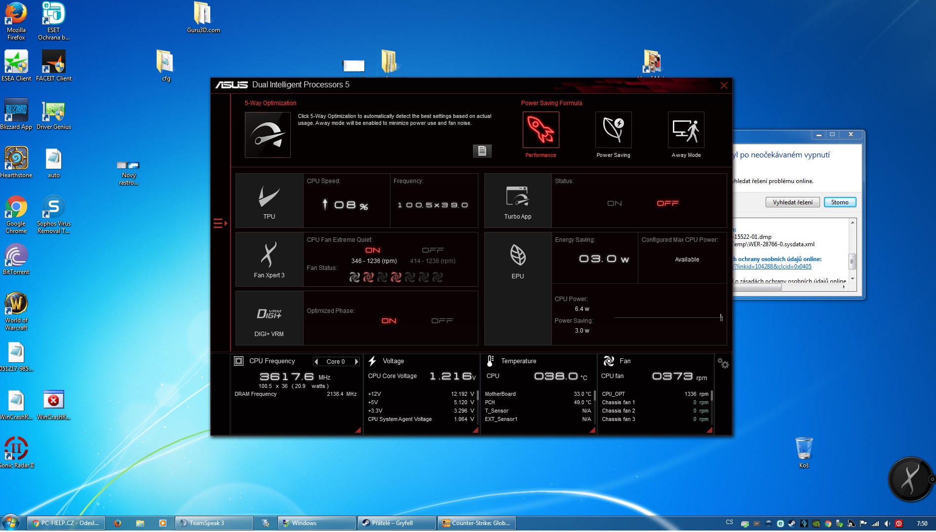

PC si zacal hazet modrou smrt, ale vetsinou jen ze zacatku a z pravidla pri prohlizeni webu, kdyz hraju nejakou hru, nebo cokoliv tak se mi to jeste nestalo. Problem zpusobuje "ntoskrnl.exe" . A asi vim, cim to bude. Mam taktovaci procesor I5 6600k a taktovaci desku assus z170 pro gaming, ale vubec se v tom nevyznam. Dokazal by jste mi nekdo pomoct s taktem nebo nejakym optimalnim nastavenim v programu AI suite? Klidne vam pustim stream, nebo tady pres scr. Za vyresení problemu se odmením:)

K tomu, že tu je speciální BSOD sekce, do které si to teda mohl vložit, se nebudu raději vyjadřovat a rovnou ti poradím že: u těchto základních desek, který mají v názvu GAMING (což znamená, že tam vždycky narvou firmware z pračky) se musí udržovat updatované UEFI. Ty máš verzi 1104, zatímco je k dispozici update na verzi 3402. Prosím, zkus udělat update a ozvi se, co to dělá. Zatím zruš všechny úpravy OC, jestli jsi dělal.

Aktualizoval jsem tedy bios podle https://www.youtube.com/watch?v=xvHvI10zQHw coz zahrnuje i vraceni biosu do defaultu. Takze by vsechny OC změny meli byt vraceny.
