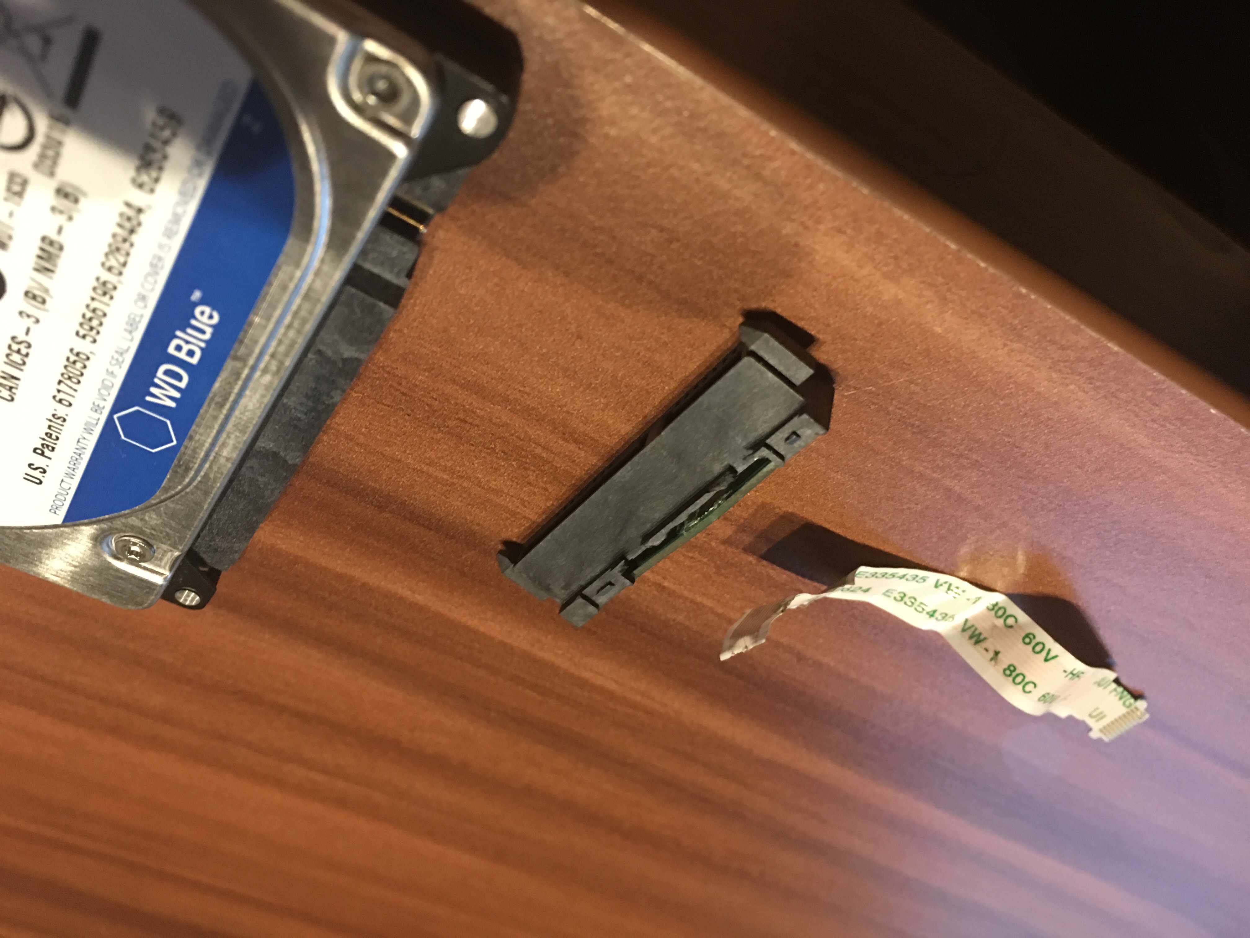

Zdravím, z jakési redukce připojené k HDD se mi utrhla sběrnice vedoucí do základovky. Jak mohu teď připojit HDD? Popřípadě seženu někde tu novou redukci s novou sběrnicí? Díky za radu

Ebay.
Jelikoz nam nechces prozradit co je to za notebook, budes si to muset vyhledat sam.

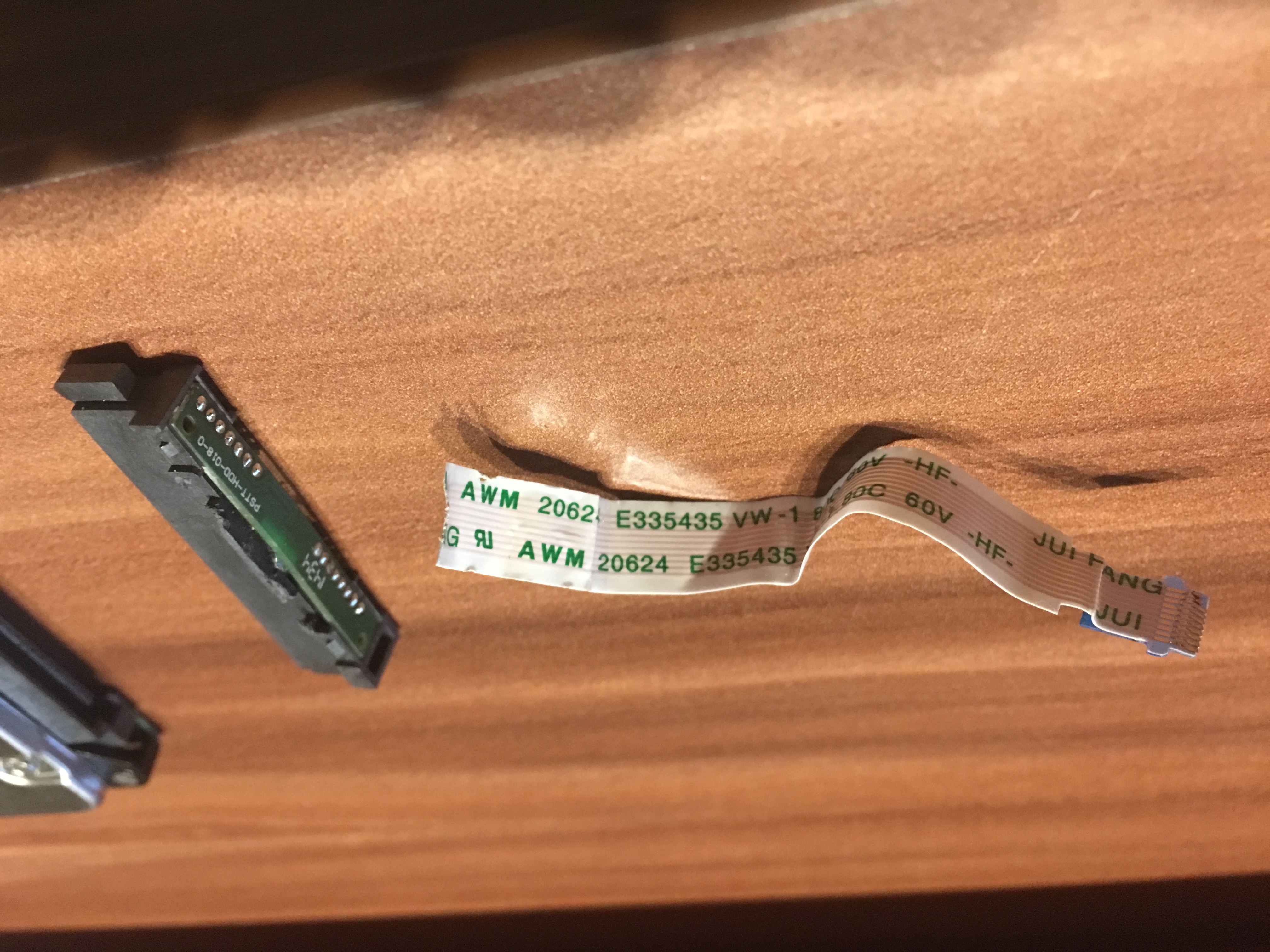

Ten utrzeny kabel jde spravit, staci to pretrzene misto za[ajet a prelepit paskou.
Opravdu chces koupit cely adapter novy?

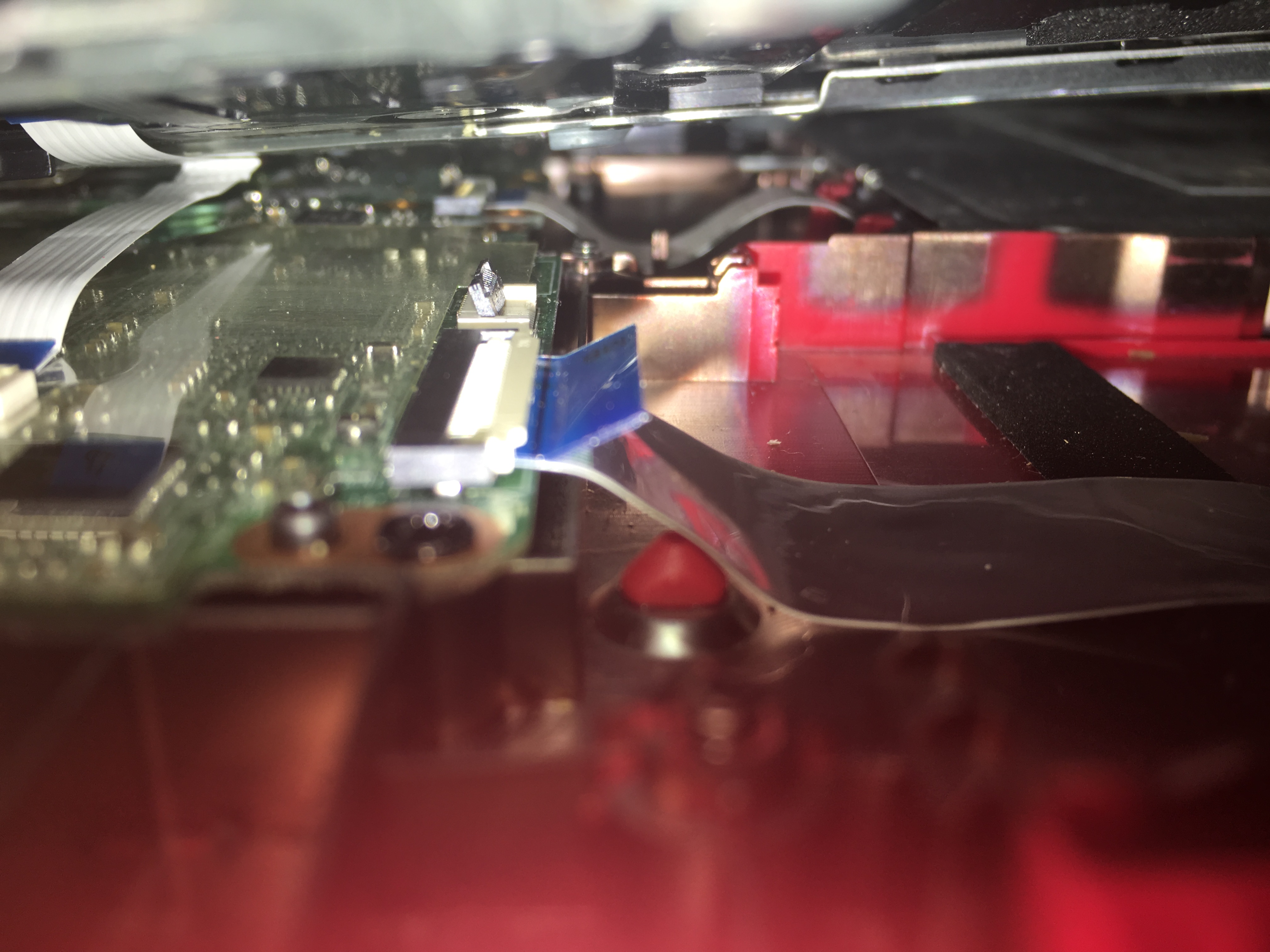

Jak chceš zapajet ten kabel? To nejde, ty vodiče jsou uvnitř toho pásku.

Staci tech par mm na konci obrousit (z te tenci strany) a po pripajeni bud zalakovat, nebo prelepit.

Je to bohužel na místě, kam se pajeckou nedostanu.....
Opravdu na bych někde nesehnal nový kus? Na netu jsem toho moc nenašel.

Je to tento? Síce sa uvádza iný typ notebooku, ale to číslo tiež čosi napovie.
https://www.aliexpress.com/item/Origina ... 6dad9b3902
