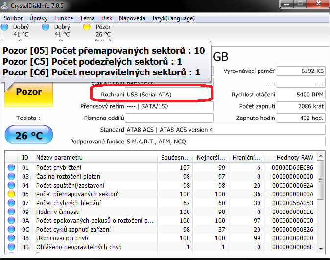

Příspěvekod ostiepok » 28 kvě 2017 00:59
Obrázek
a inicializovat dát nemohu, je to šedé

Jinak disk je to verbatim 53008 500gb, zkusím aspoň něco zachránit, za pokus to stojí.
Jaký program mám zkusit? Nikde jsem se nedočetl, jestli to má sata připojení, tak ho zkusím rozebrat a uvidím.
Farsky
Příspěvky: 98
Registrován: květen 17
Re: Externí hard disk
Příspěvekod Farsky » 30 kvě 2017 11:58
Podívej se na obrázek a na Rozhraní!

Farsky
Příspěvky: 98
Příspěvekod Farsky » 31 kvě 2017 01:55
Nepíšu nic o programu, jen jsem reagoval na tuto větu: " Nikde jsem se nedočetl, jestli to má sata připojení, tak ho zkusím rozebrat a uvidím."
