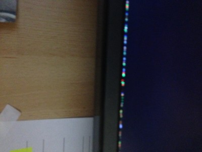

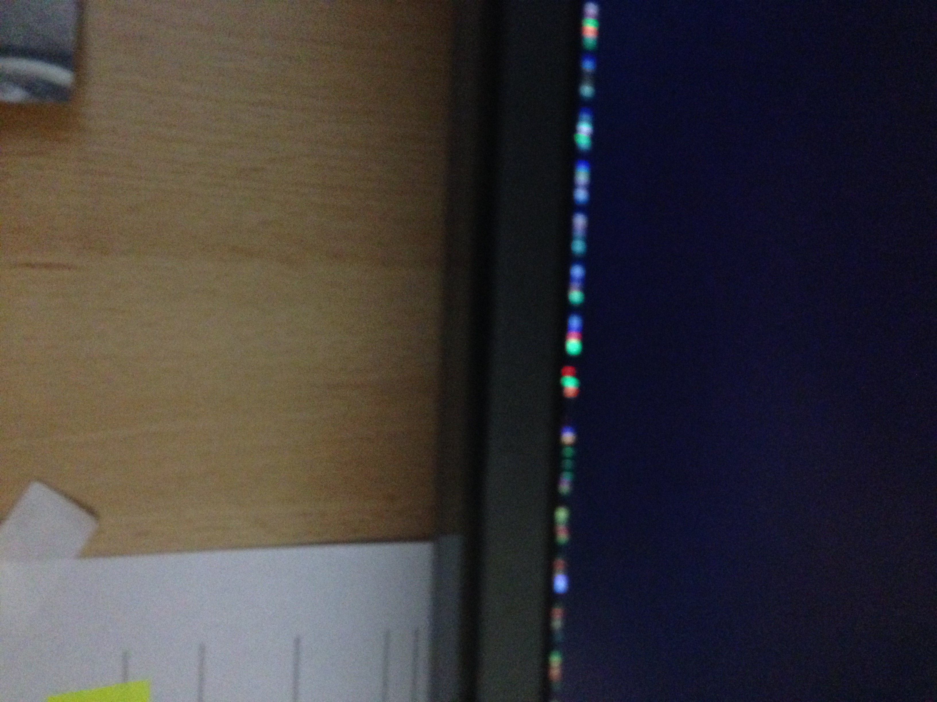

Tak kupil som novy zdroj (500W), a teraz sa uz nevypina ale nechce nacitat windows. V hornej casti obrazovky su nejake svetielka.
EDIT: Tak odpojil som grafiku, napojil som monitor na VGA do dosky a funguje.
Takže problém je tým pádom grafika, že?
