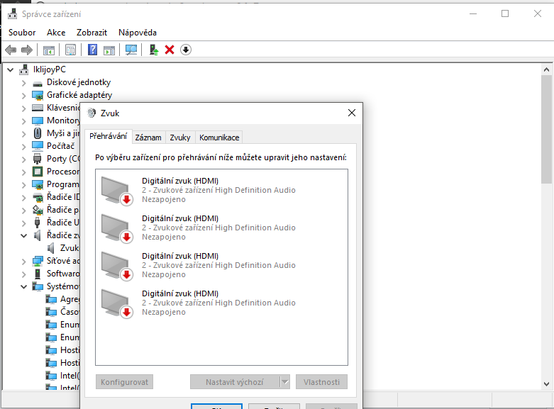

Ahoj, rád bych požádal zdejší odborníky o pomoc, jelikož jsem už naprosto zoufalý a celkem i vytočený.
Včera večer jsem aktualizoval ovladač na svojí grafiku gtx960. Omylem jsem dal expresní instalaci, takže se nainstaloval i HD Audio driver od Nvidie. OD té doby nejde zvuk. Můj Realtek driver již není k nalezení. HD audio od Nvidie jsem dle strýčka Google změnil na "disabled" v biosu (onboard sound). Avšak pokaždé když restartuji PC, HD audio driver se stejně objeví znovu. A můj Realtek prostě nejde, není, i když ho nainstaluji, restartuji PC, tak pokaždé je tam pouze ten od Nvidie, HD audio. Zkoušel jsem i zakázat tento ovladač, avšak Realtek stále nainstalovat nejde. On ten HD audio driver totiž směřuje výstup zvuku do HDMI, viz obrázek. A já nevím jak to změnit. Ani v ovládacím panelu Nvidie jsem na to nepřišel.
Opravdu si už nevím rady, hodiny jsem googlil a bez úspěchu. Jedna s prominutím debilní instalace nového ovladače mi domrvila zvuk v PC (už jsem z aktualizací ovladačů nadobro vyléčen)
Budu moc vděčný za jakoukoliv pomoc a rady.
EDIT: Ještě jsem zapomněl zmínit, že mám Windows 10.

To už jsem právě zkoušel ten graf. ovladač přeinstalovat, ale furt stejný výsledek. Realtek mi tam furt nacpat nejde. Něco bude špatně s tím HD Audio ovladačem, na liště mám jen ikonku zvuku s červeným křížkem a u toho "nejsou zapojeny reproduktory ani sluchatka". Ono je to jakoby vůbec nevidí, kvůli tomu chybějícímu Realteku (což je ovladač pro mojí zákl. desku). Je tam jen to co je na obrázku :( musím nějak dostat ten audio output pryč z hdmi, ale nevím jak.

Tak jak to instalujes je to ale spravne - jak Realtek, tak Nvidia HDMI audio musi fungovat soucasne. Ten Nvidia HDMI Audio ovladac ma byt nainstalovany.
Kdyz zakazes v BIOSu onboard sound, tak vypnes celou zvukovou kartu od Realteku - ta musi byt zapnuta. Onboard audio musi byt zapnute.
Ty mas mit v PC dve zvukove karty: Realtek a Nvidia HDMI audio, coz je HDMI zvukovy vystup graficke karty.

Tak jsem to tedy povolil zpátky v Biosu, a po naběhnutí OS už zvuk jde! Zajímavé.. díky za pomoc!
