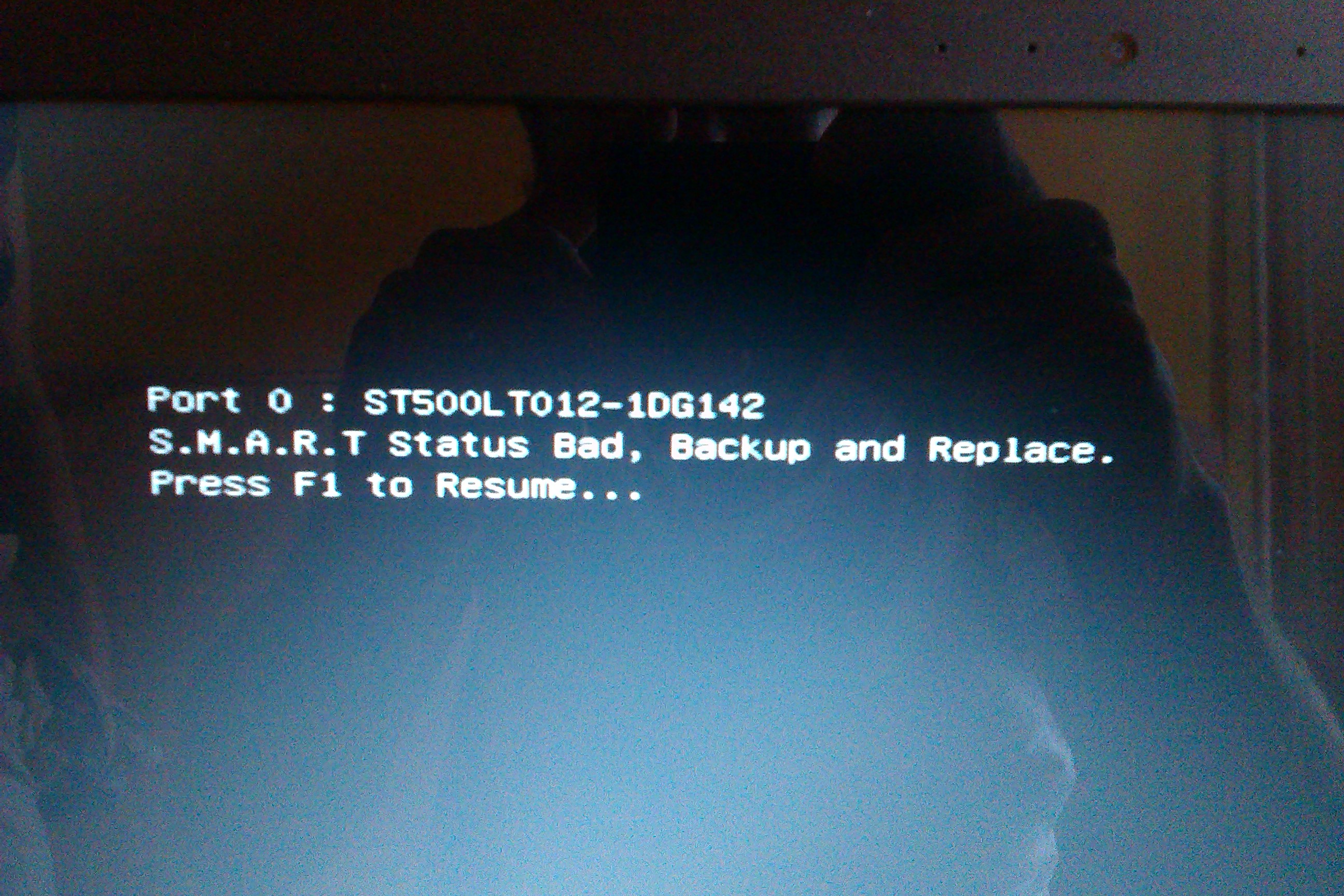

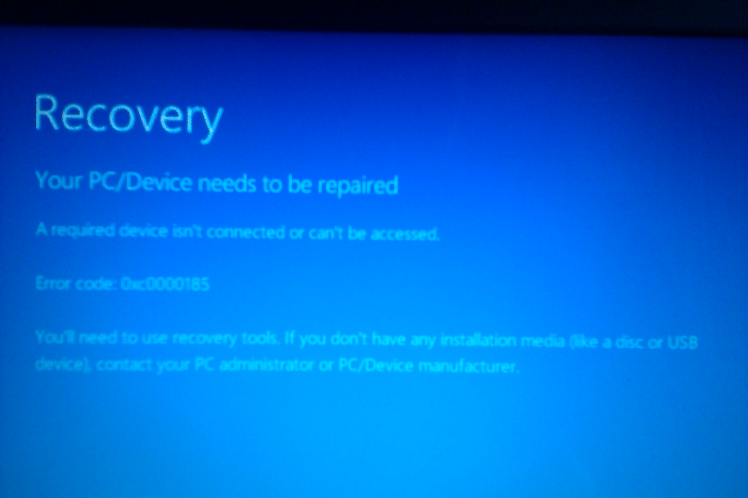

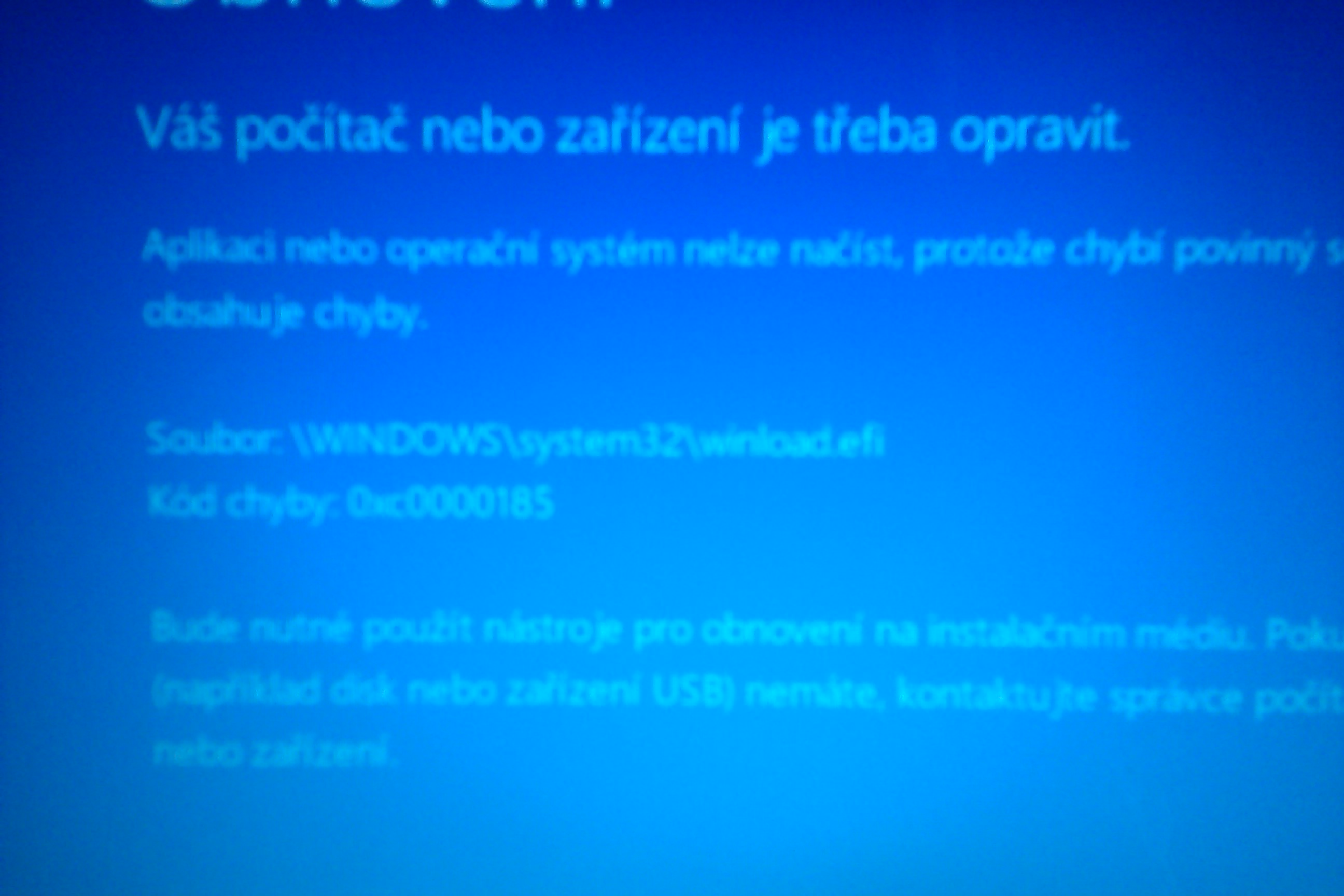

Dobrý den, prosím o radu.
Při zapnutí NTB se mi nechce načíst OS, skočí to jen do BIOSU. OS se načte například až po 10. spuštění, někdy ihned napotřetí, jindy třeba 20x nic.
Jakmile se OS načte, vše běží v pořádku. Občas vyskočí tyto chybové hlášky, viz příloha.

Obnova na reklamaci vliv nemá, ale tady je zbytečná, je vadný HDD.

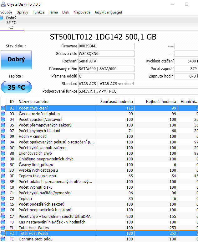

Stejně jsem se na to podíval CrystalDiskInfem, co si o tom myslíte?
Co mi přijde zvláštní, je několikrát se opakující hodnota 100.
Děkuji.

Dej sem celý log - úpravy/kopírovat. Tady to hlavní chybí!
Toho 100 si nevšíměj.

To vypadá spíš na vadný datový kabel u HDD. Ještě to zkontroluj přes https://www.slunecnice.cz/sw/hd-tune/ .
Vyber ErrorScan a odškrtni Quick scan. Všechna políčka musí být po kontrole zelená.

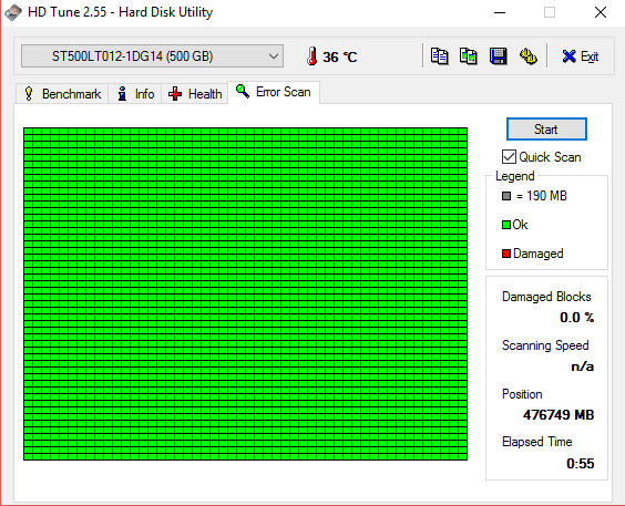

HD Tune: ST500LT012-1DG14 Error Scan
Scanned data : 476749 MB
Damaged Blocks : 0.0 %
Elapsed Time : 0:55
Někde jsem četl, že by to mohlo být i tím, že při startu systému se nestihne HDD načíst, tudíž se OS nemá z čeho bootovat, že by pomohlo nastavit delay po startu třeba 5s. Na druhou stranu, mohlo by to řešit problém? Upřímně se mi do BIOSu nechce, protože se bojí, že pak už OS nenačtu vůbec.Navíc ze začátku vše fungovalo naprosto v pořádku.

Co to je za obrázek. Předně musí být ten QuickScan odškrtnutý a za druhé, ten test trvá několik hodin. Takže to zkontroluj!
Je třeba kliknout na ten Start ! :evil:
