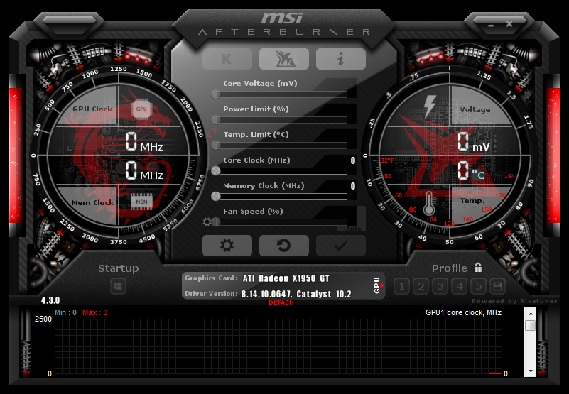

Grafika x1950 GT od Sapphire hned po startu dost řve. Chtěl bych nějak nastavit aby se např. do 60 stupňů chladila pasivně.. lze to u tak staré karty ?
Stáhnul jsem si MSI Afterburn, ale nějak mi to nechce fungovat ( nebo s tím neumím :D )
Když se podívám do Catalystu, tak má něco přes 50 stupňů.
Jak bych mohl tuhle kartu ztišit ?
Díky za rady.

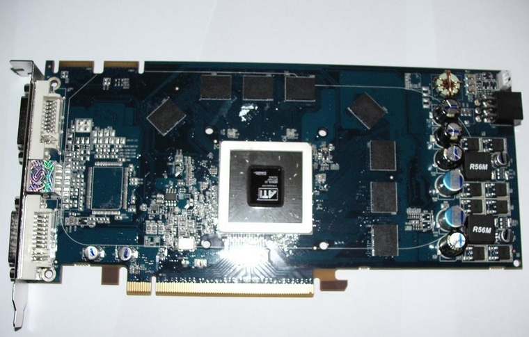

Tady je to trochu specifické. Bavíme se tady o téhle grafice ?
https://www.czc.cz/sapphire-atlantis-at ... 99/produkt
Tam je ta nevýhoda,že fouká vzduch dozadu na pasivy a kondenzátory. Bože co já jsem se nabojoval s teplotami HDD,když grafika foukala teplý vzduch přímo na ně : :evil:
Jestliže sundáš chladič - tak jako na obrázku níže -tak budeš muset řešit chlazení i těch pasivů.Jinak se grafika přehřeje.

Marfy píše:Tam je ta nevýhoda,že fouká vzduch dozadu na pasivy a kondenzátory.
Když dám pryč jen ten plast a větrák a nechám tam ten pasivní chladič a přibližně do míst, kde je ten současný větrák přibastlím nějaký normální větrák, tak jak mi radí flowem, mělo by to být ok ? Jak jsi to myslel s tím chlazením pasivů a kondenzátorů ? To bylo jen v případě, že bych sundal i ten kovový pasiv, nebo tam ten větrák teď nějak fouká přes ten plast a ten, co bych tam přidělal, nebude ?
A ještě jedna věc.. Abych sundal ten plast, tak teda musím nejdřív sundat celý ten chladič.. nebudu pak muset koupit nějakou teplovodivou pastu nebo tak něco, abych ho mohl dát zpátky?
