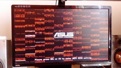

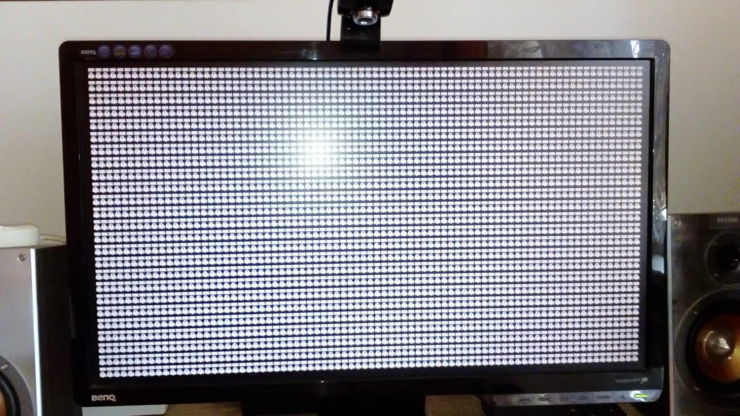

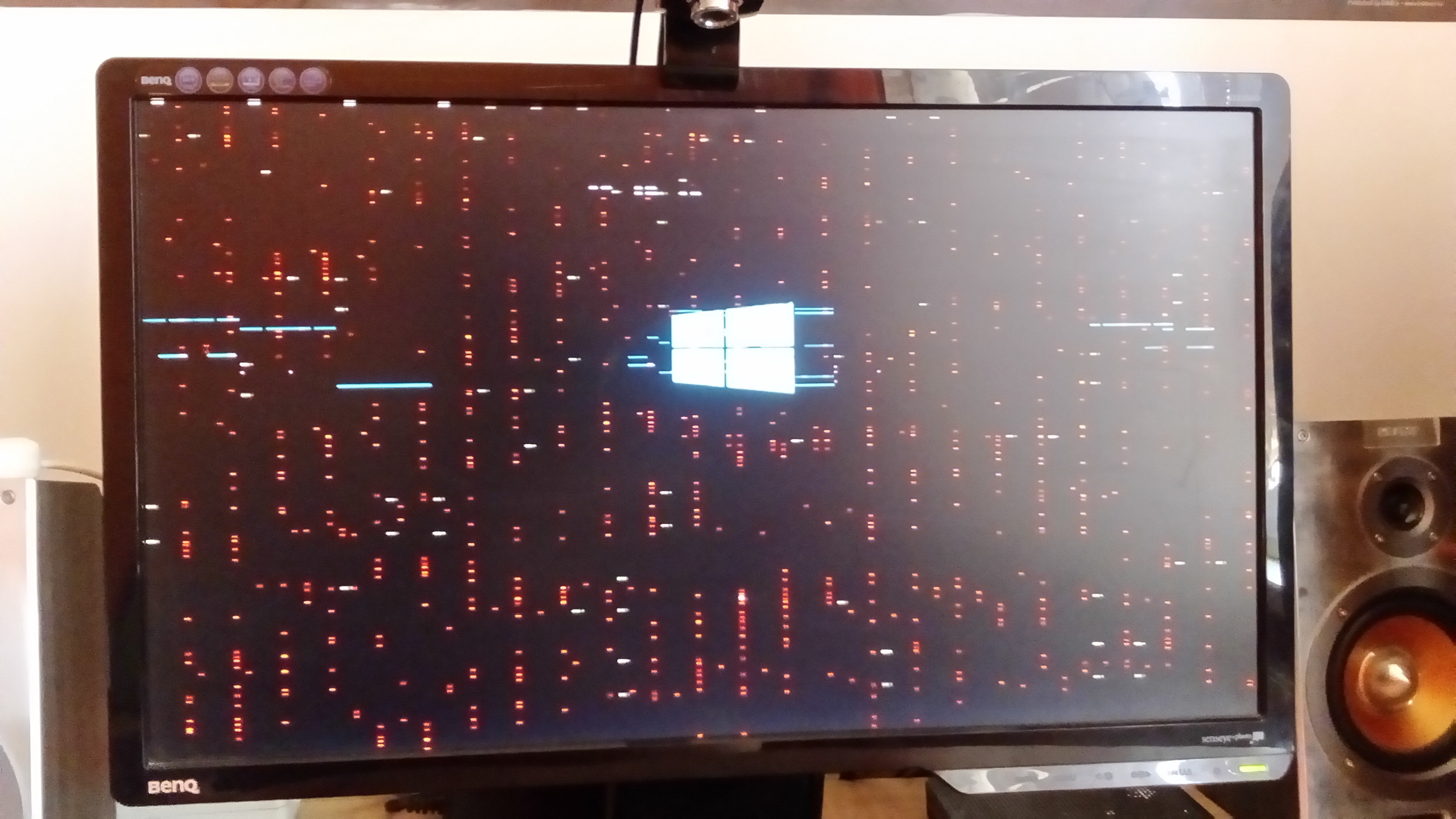

Zdravím.
Prosím o radu. Při práci na PC se zničeho nic rozhodilo zobrazení. PC jsem restartoval a Windows už nenaběhne. Zobrazí se pouze viz. přiložené soubory a "signál nebyl nalezen" a monitor vypne. Větráky v PC se ale točí dal. Nejsem si jistý jestli je KO grafická karta nebo základní deska. Díky za radu.

Takto se projevuje vada graficke karty.
Zvlast u karet od AMD je vyskyt teto vady az prilis casty.

Jedná se o kartu Nvidia GTX 460.. Momentálně nemám možnost kartu vyzkoušet jinde. Zeptám se jinak kdyby byla chyba v kartě dá se opravit? Nebo jestli se oprava vyplatí.

Nemáš integrovanou GPU? Vyzkoušet jedinu s tou nebo jinou GK nebo tvou jinde. Jiná možnost momentálně není. Opravit se na 99% nevyplatí.

Ciste po technicke strance se to opravit da.
Vezmes horkovzdusnou pajeci stanici, odpajis graficky procesor a pameti, vse dokonale ocistis od bezolovnateho cinu (ktery je pricinou, protoze opakovanym zahrivanim praska) a vse pripajis znovu normalnim cinem s primesi olova. To je oprava.
Pak je jista sance docasne kartu zprovoznit tak, ze ji "upeces" v troube, kdy se praskliny v bezolovnatem cinu mohou zacelit. Oprava je to ale pouze docasna a je tu vysoka sance ze tu kartu znicis definitivne - jenze ona je stejne na vyhozeni, tak proc to neskusit.

Tak jsem ji 'upekl' a světe div se ono to fakt funguje. Windows naběhl jak kdyby se nic nestalo. Jsem zvědavý jak dlouho to vydrží. Díky moc za cenné informace a zkušenosti a případně dám vědět jak si karta vede
