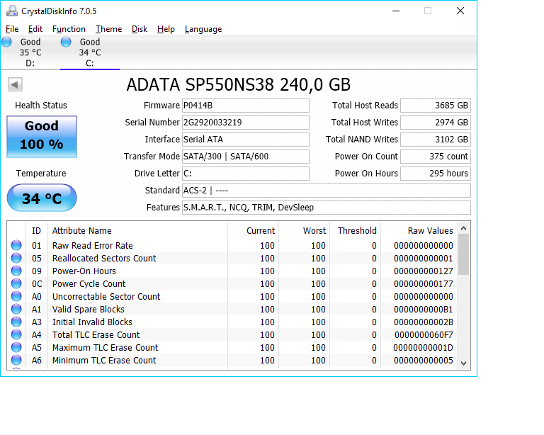

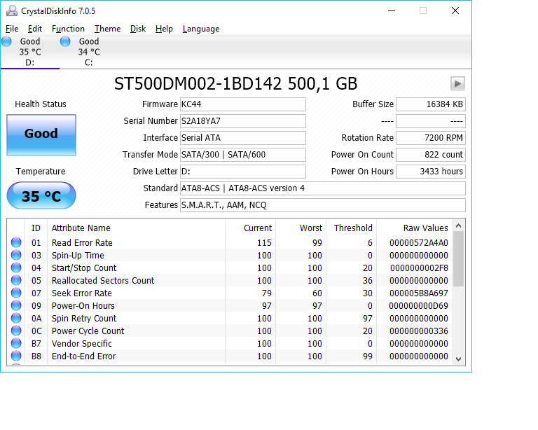

Může to být vadný disk nebo klidně i zdroj...
Hoď jsem log z CrystalDisk Info
A prosím, napiš, jaké komponenty máš v PC.

K logu: Bohužel nejsou vidět všechny potřebné údaje...
