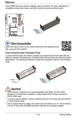

Mrkni do manuálu k základní desce na osazování pamětí do jednotlivých soklů.
basstomas
Příspěvky: 100
Registrován: květen 10
Re: Zapojení RAM
Příspěvekod basstomas » 27 črc 2017 22:57
No tam je pouze to co je na obrázku - buďto dvě v dual channel, bo čtyři... :-(

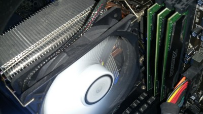

basstomas
Příspěvky: 100
Re: Zapojení RAM
Příspěvekod basstomas » 27 črc 2017 23:20
petr22 píše:Vyfot vnitrek skrine.
Ok, foceno zhora. Ten chladič opravdu leze do toho prvního slotu, z fotky je to poznat. GELID Solutions Tranquillo rev2. Teď to mám zapojený tak, že ta osma je uprostřed mezi čtyrkama.
základní deska MSI MAG Z590 TORPEDO, CPU Intel Core i5-11600KF, chladič CPU NOCTUA NH-D15 Chromax Black, RAM Corsair 32GB KIT DDR4 3200MHz CL16 Vengeance LPX, GPU RTX 3060 Ti AORUS ELITE 8GB, SSD Crucial SSD MX500 1TB + MX500 500GB, HDD Seagate Bar. 7200.14 4TB + 2TB, zdroj Corsair TX650, skříň Corsair 500R, mech. Samsung SH-224DB, LCD BenQ GW2450HM - 24", OS Win10 64bit
Příspěvky: 54956
Re: Zapojení RAM
Příspěvekod petr22 » 27 črc 2017 23:24
To co ti leze do slotu je ventilator, ne chladic.
Bud ho dej na druhou stranu chladice nebo otoc cely chladic i ventilator aby foukal stale zepredu dozadu.
Principialne je jedno, jestli je ventilator pred nebo za chladicem.

Zivan
Příspěvky: 2697
Registrován: leden 10
Re: Zapojení RAM
Příspěvekod Zivan » 28 črc 2017 00:21
No jestli dobre chapu tu stranu manualu, tak zapojenim do slotu 2 a 4 mas dual a ty jsi ted k jednomu 4GB modulu pridal 8GB. Jestli chces dual 8+8, tak bych odhadnul 8GB do slotu 2 a ty 4GB do 3 a 4. Na druhou stranu dual poznas tak maximalne na integrovane grafice, jinak je to par procent. Dulezite je, aby to bylo stabilni - Memtest.

Re: Zapojení RAM
Příspěvekod Martab » 28 črc 2017 07:38
4GB dej do slotů 2 a 4 a 8GB dej do slotu mezi (tedy slot 3).
Dodatečně přidáno po 1 minutě 16 vteřinách:
Jinak pro příště, ta RAMka se pod ten větrák vejde, stačí jej sundad z pasivu, dát RAM a zase nandat větrák (kdybys chtěl rozšiřovat RAM).
