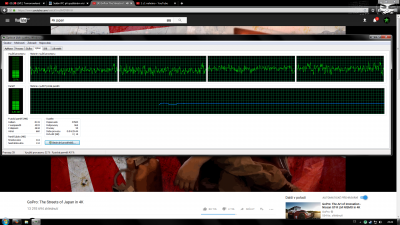

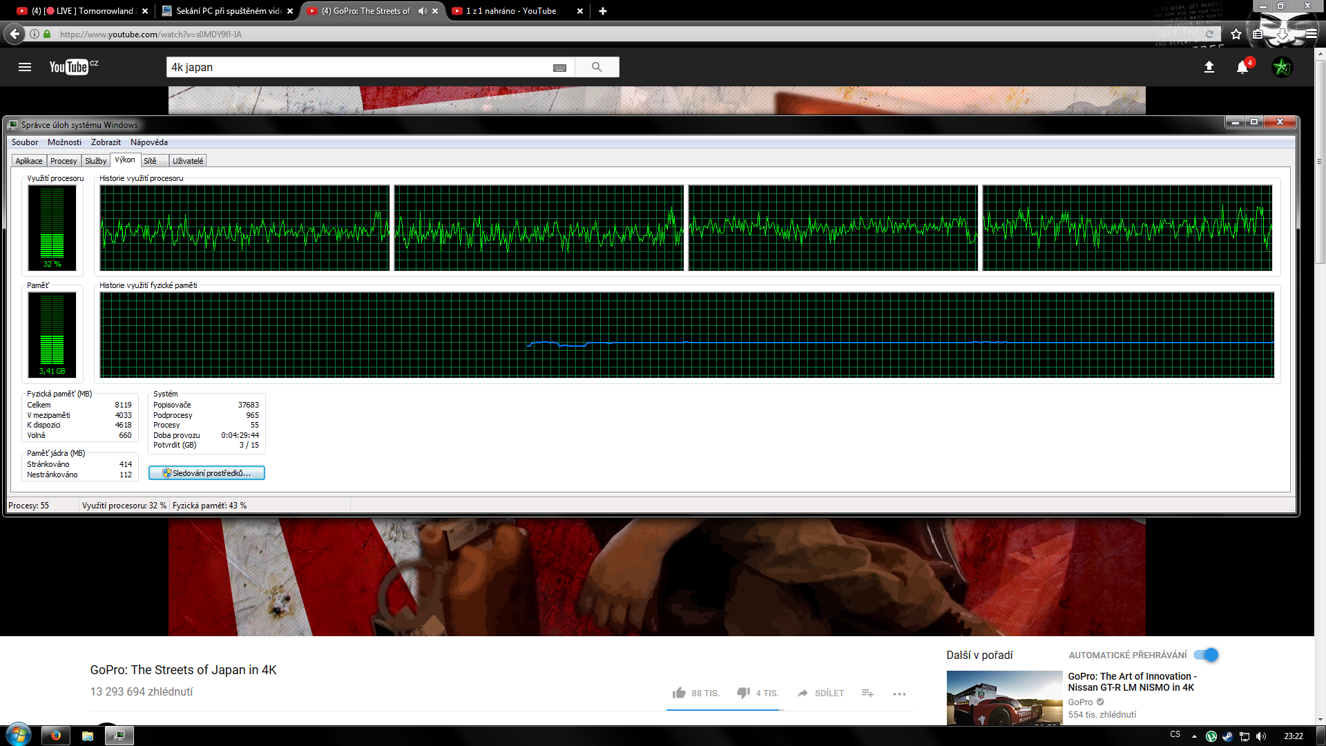

Jake je zatizeni procesoru ?

Celý graf je při spuštěném jednom videu ve 4K
S tím, že uTorrent žere nějakých cca 6%
Tak jsem na něco přišel. Když jsem Livestream pauzl, tak normální videa byly v pohodě. Jakmile zase koukám na Livestream, tak se to opět seká.
