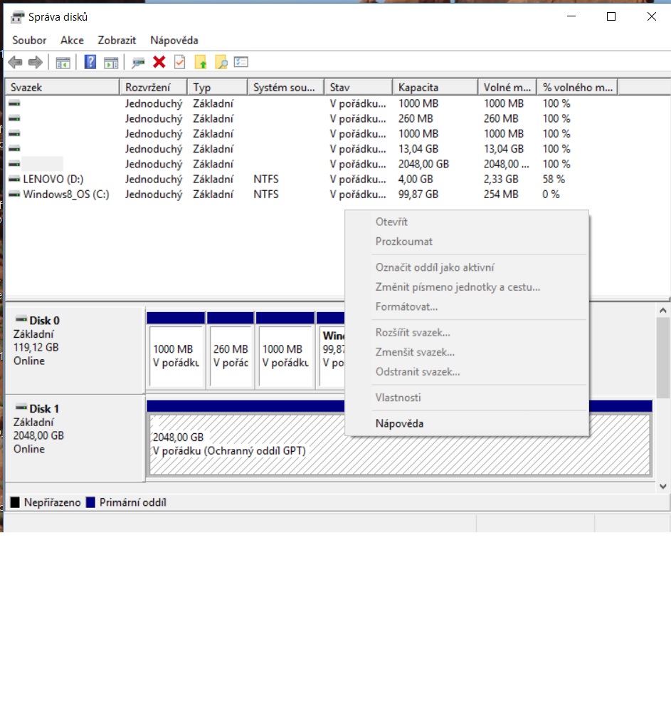

mám problém s harddiskem, po připojení k set top boxu a naformátování v něm už se mi muj HDD nenačte na notebooku. Po přečtení několika článků na fóru jsem zkusil různé postupy a už nevím, jak dál. Ve správě disků (viz. obrázek) mi prostě s tím HDD nejde nic udělat, potřebuji ho přenastavit, nebo naformátovat na formát, který přečte můj noťas.

Kód: Vybrat vše
diskpart
select disk 1
clean
convert MBR
create partition primary
exit
a pak naformatovat ve Win.

Toto je pro normalniho uzivatele - mas tam vypsane vsechny prikazy ktere pouzijes,
jednodussi uz to byt nemuze. Technik vse zvladne z pameti.
Otevres prikazovou radku jako spravce (Start - cmd - prave tlacitko - spustit jako spravce) a pises.

Díky, už jsem to rozchodil díky
Příspěvky: 54956
Re: Problém s HDD
Příspěvekod petr22 » 02 srp 2017 12:46
Jen ti ten disk zase nepujde v setopboxu.
