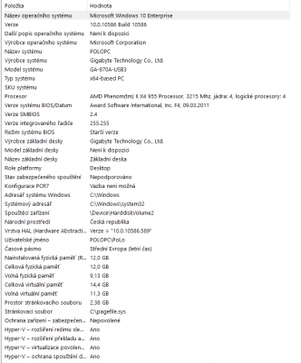

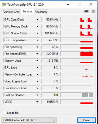

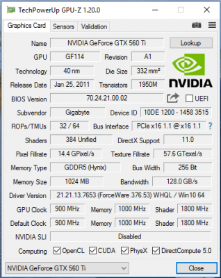

Dobrý den,
mám problém s grafickou kartou. Zatím se mi nepodařilo zjistit, zda je problém s SW či HW.
Moje grafická karta je NVIDIA GeForce GTX 560 Ti.
Problém se projevu během hraní některých her, konkrétně Dota 2 a Endless Legend.
U první zmiňované hry dojde k zaseknutí obrazu, zvuk běží dál. Není možné pokračovat ve hraní, musím hru přes správce úloh vypnout. U druhé zmiňované dochází k tomu, že padne celý PC, resp. zčerná obrazovka, kontrolka na monitoru bliká oranžově způsobem, který bliká, když je monitor zapnutý, ale PC vypnuté, přitom ale PC běží (resp. slyším běžet větráky).
Problém se projevoval během používaní nejnovějších ovládačů. Použil jsem program DDU, který ovládače odstraňuje a vyzkoušel vše s novější beta verzí - problém stále přetrvává. Poté jsem to vyzkoušel s verzí ovládačů přes 1,5 roku staré - stále stejný problém. Poté jsem zkusil ovládače staré zhruba 8 měsíců - opět stejný problém. U jedné verze ovládačů se chování lehce změnilo, sice hry stále padaly, ale hlásilo mi to zprávu (takové to oznámení, co hází Windows v bublině) že "Grafický ovladač přestal pracovat a byl obnoven". Takže v tomto to bylo jiné, nicméně problém stále přetrvává.
Dle návodu na internetu jsem zkusil do registrů do HKEY_LOCAL_MACHINE/SYSTEM/CurrentControlSet/Control/GraphicsDrivers přidat 64bitové QWORD s názvem TdrDelay a obsahem "8" a bohužel to také nepomohlo.
Problém se objevuje při každém hraní, vždy zhruba po 10 - 40 minutách.
Přiložené obrázky jsou po restartu PC.
Moc Vám děkuji za pomoc.
