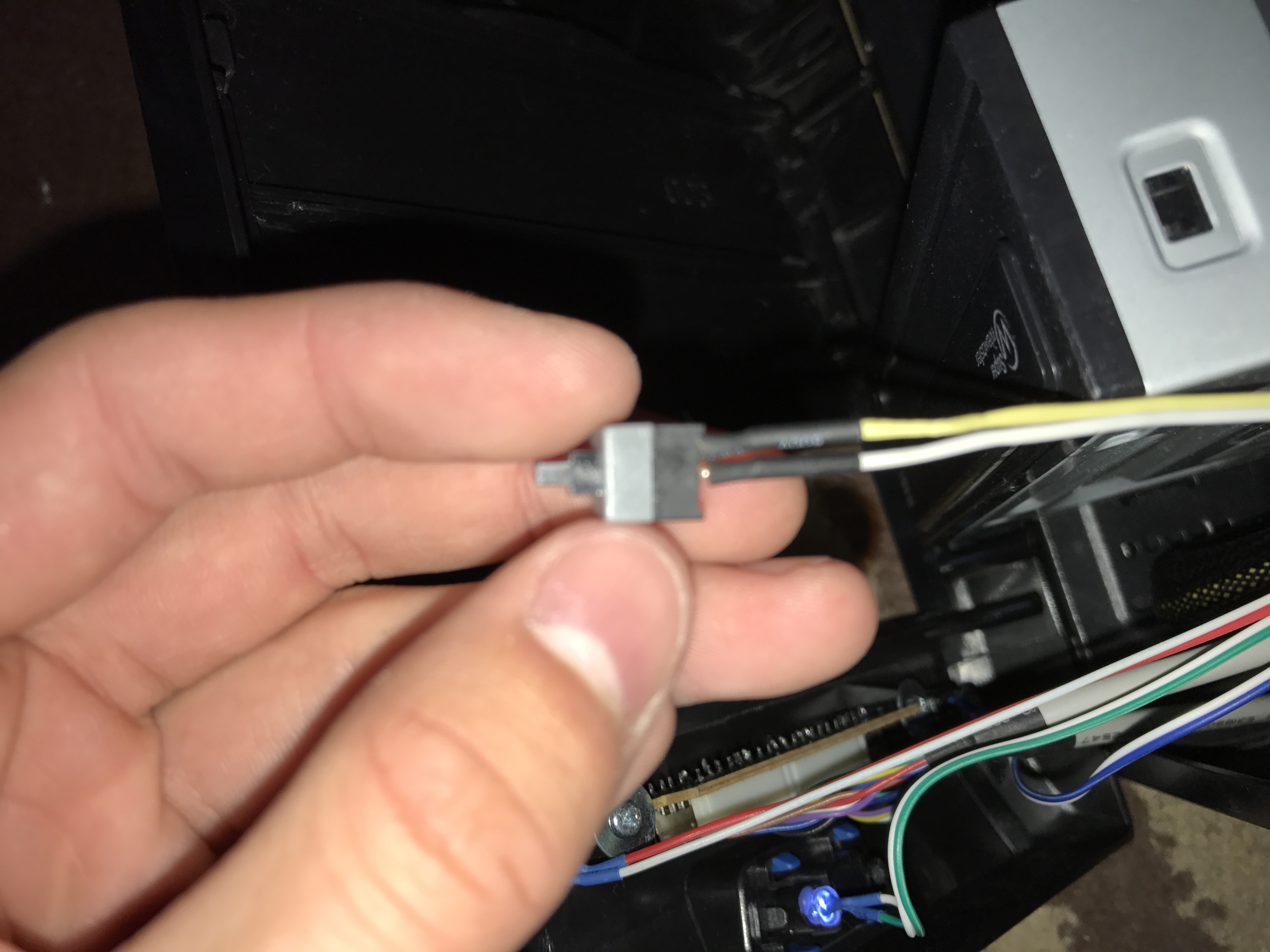

Začalo mi blbnout zapínací tlačítko. "Dnes mi ale odešlo úplně". Jak klikám, tak prostě se PC nezapne. V HW chyba není
Zkusil jsem pomocí návodu na YT zapnout počítač pomocí šroubováku na ZK a počítač jsem zapnul. Chyba je v kabelech, které se připojují k tlačítku.
Divně se tam zapojují (na volno). Žlutý je nějaký ohnutý, ale to by snad vadit nemělo.

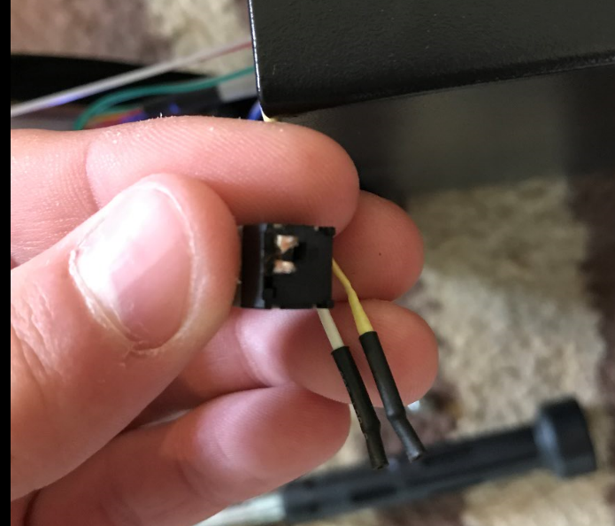

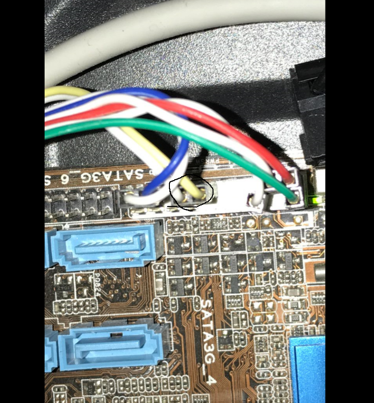

Kabely na základní desce připojeny jsou
Nevíte, zda-li je možné nějak tyto dva kabely sehnat? Jejich název?
Nebo by mohl být problém v zapojení? Zkoušel jsem to i obráceně.

Nejspíš je vadný ten mikrospinač.

Jdou to uplně obyčejné kabely, je prakticky jedno jaké tam dáš (jen dodržet rozumný průměr, 10 cm v průměru by se tam cpal blbě :D ). Ale spíš bych hledal bych v tom spínači, zkusil bych to "propípat" multimetrem...

Lze to vyzkoušet třeba tak, že místo zapínacího tlačítka použiješ tlačítko pro RESET - jen přehodíš kablíky zapojené do základní desky. Pak půjde PC zapnout (a vypnout) tlačítkem reset.

ITCrowd - tvoje řešení funguje, moc díky.

kablík vytáhneš z desky, připojíš na něj multimetr a stiskneš tlačítko. Multimetr ukáže zkrat. Pokud ne, pak stejné měření přímo na tlačítku. Pokud ne, je špatné tlačítko.
