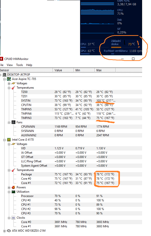

Zdravím přehřívá se mě motherboard nevím co s tím nebo jestli je to v pořádku přidávám údaje z hw monitoru aji co hlásí iobit
dělá to jen u zátěže u hraní hry jinak je to v pořádku na 38 °C zjistil jsem že SYSTIN se vztahuje k základní desce a že TMPIN 3 je snímač blízko GPU / VRM ale jestli ta teplota je v pořádku už ne

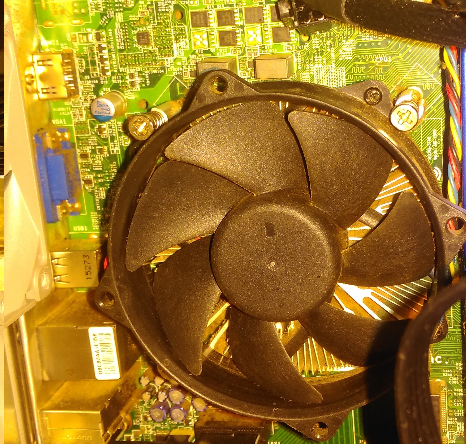

Ten chladič je box od Intelu? Buď ho vyfoť, nebo si na internetu vyhledej "Intel box cooler" a porovnej s chladičem ve skříni.

chcete fotku toho vetraku co sem ted udelal?

no to je asi špatně cputin je teplota procesoru ta je 38 to je ok pak je teplota jader 80 v záteži to je hodně ale asi to nevadí moc

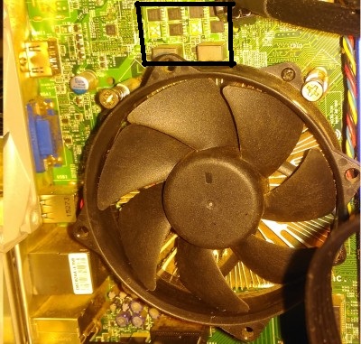

Tipuju, že tohle je napájecí kaskáda
To se těm teplotám ani nedivím, 2 fáze nemůžou stačit ani i3. Nemají ani heatsink. Navíc Acer je určitě postavil z nejlevnějších možných mosfetů...
A ten chladič na cpu není taky žádný zázrak.
Kolik máš ve skříni ventilátorů, kde jsou umístěné a jak jsou orientované (nasávají/vyfukují vzduch?)?
Pokud jsi pc nečistil od prachu, tak ho vyčisti. To by mohlo o pár °C pomoct.
