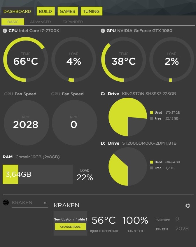

Dobrý den, dva dny zpátky se mi začal přehřívat procesor. Mám i7 7700k a vodní chlazení NZXT Kraken x52 a základní desku ASRock Fatal1ty Z270 Gaming K4.
V CAMU i v BIOSU ukazoval procesor teploty okolo 100°C a kapalina měla cca 70°C, což myslím, že není úplně nejzdravější teplota... Takt procesoru běžel okolo 4,4Ghz v klidovém stavu, a napětí pořád kolísalo okolo 1.3V, chvílemi i 1.5V a to úplně bez jakékoli zátěže. Jediné co aspoň trochu pomohlo, bylo nastavení napájení ve Windows na úsporný režim, ale i tak má CPU v klidu okolo 70°C a kapalina přes 50°C...
Nemá někdo podobné zkušenosti, nebo nějakou radu, čím by to mohlo být? Podle Google má s teplotou 7700k problémy spousta lidí, ale nikde žádné řešení.
Zkoušel jsem i něco málo s BIOSEM (vypnutí hyperthreaddingu, manuální nastavení napětí , ale systém pak nechtěl skoro naskočit (buď nějakým špatným nastavením, nebo prostě přehřátím), takže jsem nechal PC odpočinout a pak vrátil BIOS do defaultu.
Přidávám screen z CAMU, CPU skoro nevyužité, úsporný režim napájení a teploty jsou stejně docela vysoko.
Děkuji předem za jakoukoli radu

Máš to vůbec správně zapojené?
Pump RPM: 0. Musíš mít zapojené oba kabely do pumpy.

kvartet98
Příspěvky: 10
Registrován: prosinec 16
Re: Přehřívání i7 7700k
Příspěvekod kvartet98 » 27 srp 2017 21:43
Děkuji za pomoc, jakmile jsem zapnul tu notifikaci tak mi to hlásilo poruchu pumpy. Já jsem si říkal že je divné že mi to ukazovalo nulu ale myslel jsem že je to chyba programu. PC jsem si nechal sestavit u CZC takže půjde na reklamaci.
