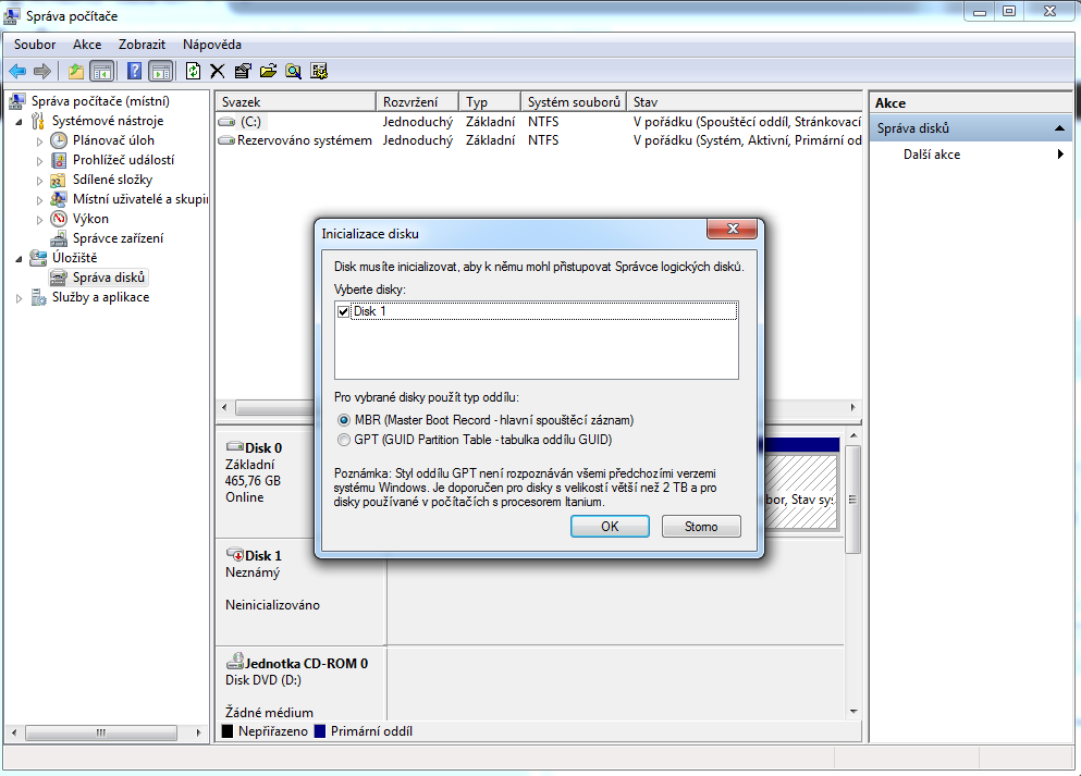

dnes se mi z ničeho nic odpojil externí disk, začalo v něm lehce cvakat a není vidět v tento počítač.
Pokud dám správce disků vyběhne mi tabulka viz. příloha.
Problém je, že tam mám data, o které nechci ani náhodou přijít.
Jak řešit problém?
Díky.

Re: ext. disk inicializace
Ten problem se primarne resi tak, ze mas ta data zalohovana.
Ve chvili, kdy je disk KO je uz pozde.
Co hlasi Crystal Disk Info ?
Je tu jista sance, ze vada je v USB prevodniku, takze pokud to neni WD My Passport nebo jine podpobne zvetsvo sifrujici data a jeste navic s vetsavenym USB rozhranim, tak ten disk vyndej a pripoj primo na SATA rozhrani jakehokoliv pocitace.
Pokud disk komunikuje (tzn vidi ho CDI a spravce disku) tak pres DD Rescue udelej image disku na jiny disk a z nej pak jakymkoliv softare na zachran dat vytahni data. Nesmi to ale byt WD My Passport, z nej dostanes jen zasifrovane nesmysly.
Bohužel je to WD My passport 1Tb.
Zítra tedy vyndam a zkusím zapojit na přímo.
Obavam se ze to nepujde:
- USB 3 rozhrani je soucasti disku
- elektronika sifruje data
Co ukazuje to CDI ?
Co ukazuje to CDI ?
CDI disk nevidí.
Mě cvakal disk když měl nedostatečné napájení. Tak jsem ho připojil dvojitým kabelem Y https://modelypocitace.eu/elektronika/pocitace-a-kancelar/kabely-a-konektory/usb-kabely/mini-usb/premiumcord-ku2y02-kabel-usb-napajeci-y-miniusb.html
Ahoj, mam stejny problem. HDD WD Passport 1GB se po pripojeni pres USB rozjede, ale PC ho klasicky "nevidi". Ve spravci disku ho mam jako neinicializovany oddil, ALE CDI ho vidi. Viz. Obrázek
Poradil by mi, prosim, nekdo, jake bych mel udelat dalsi kroky? Diky moc.
atari píše:Mě cvakal disk když měl nedostatečné napájení. Tak jsem ho připojil dvojitým kabelem Y https://modelypocitace.eu/elektronika/pocitace-a-kancelar/kabely-a-konektory/usb-kabely/mini-usb/premiumcord-ku2y02-kabel-usb-napajeci-y-miniusb.html
proč takovou potvoru, stačí připojit adaptér, pokud ho disk/rámeček podporuje nebo nejsnazší, napájený USB hub.
@Cisi disku nic není. Akorát má moc nouzových odstavení, takže ho kulturněji odpojovat.
Tohle bude dotaz na kolegy woknaře, neboť to bude SW chyba.
