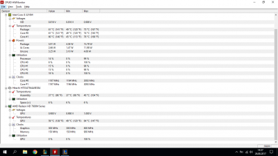

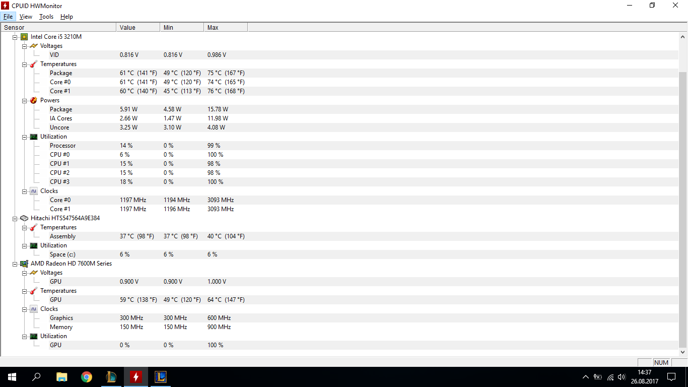

Chtěl bych tu napsat můj problém o mém notebooku. Vždy když zapnu hru league of legends na cca hodinu, tak se mi začne sám od sebe vypínat a při vypnutí udělá zvuk, jako bych ho vypnul natvrdo. Zkoušel jsem i přeinstalovávat celý windows, problém se ale nevyřešil. Notebook se ale vypne, jen když jsem ve hře league of legends. Když se např. koukám na videa, streamy, tak je vše v pohodě.

Pokud uz nepomuze cisteni ani prepastovani, je obvykle KO graficka karta nebo chipset.
Na screenshotu je videt grafickou kartu od AMD, od ni se da ocekavat ze nebude mit dlouhou zivotnost.
Spadne to u vseho, co zatizi graficky procesor.
