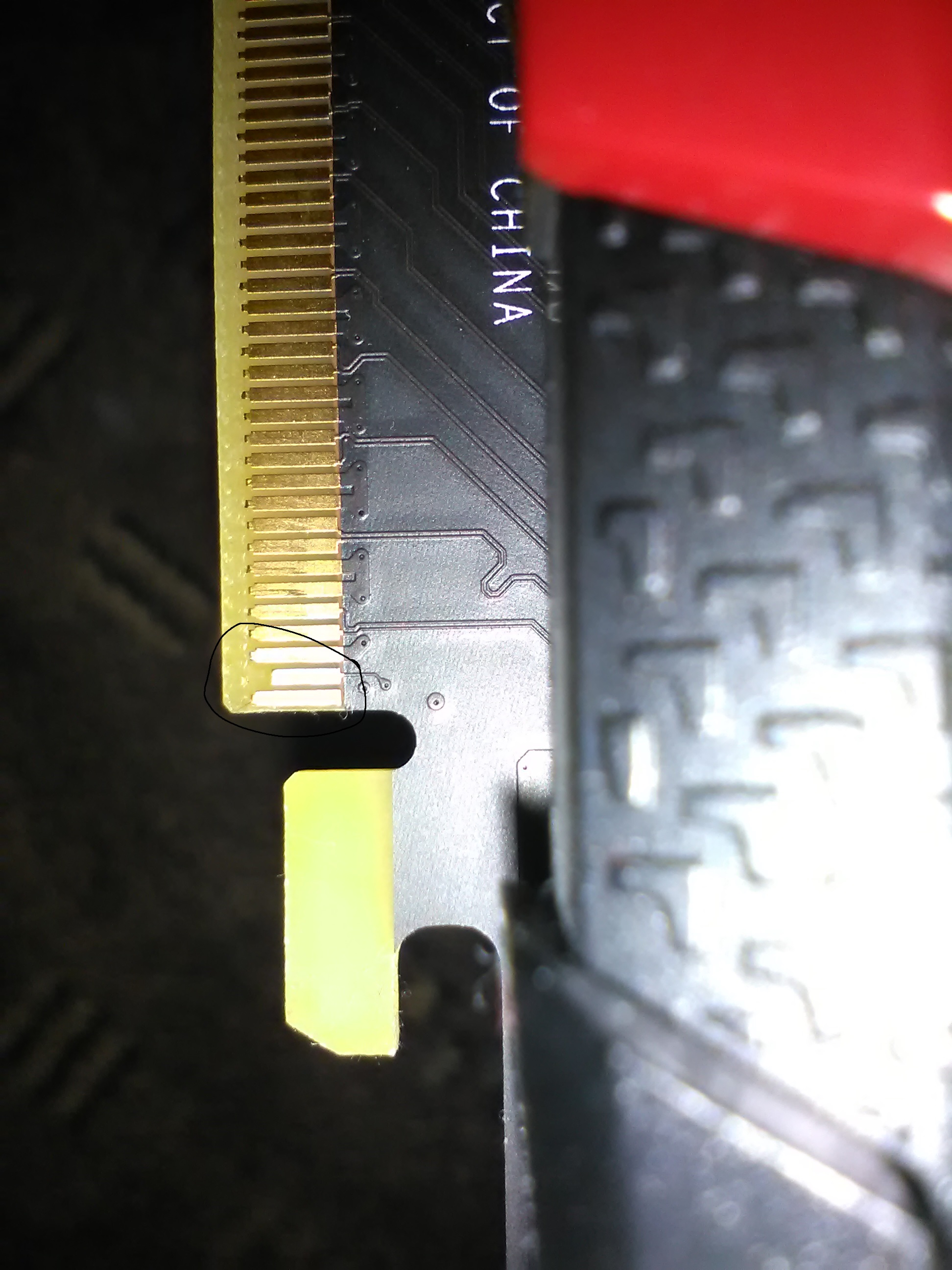

mám takový dotaz dneska když jsem čistil pc od prachu všiml jsem si něco na pinech grafické karty viz. foto
má to tak být od výroby nebo je to na reklamaci?

Funguje karta ? Mela by, nemuze to nicemu vadit.
Budto to tak ma byt (najdi fotku stejne karty na netu a porovnej, ale podle me tam budou vsechny piny stejne) nebo je to vytrzena vodiva cesta (nejpravdepodobneisi).
Vytrzena vodiva cesta je ale mechanicke poskozeni, zaruka se na to nevztahuje.
Nicmene tam zustava dostatecne dlouha stycna plocha do PCI-E slotu.

Tohle mají úplně všechny grafiky. Nevím proč to tak je, ale je to zcela v pořádku.

Mam tady prave dve karty ktere to nemaji.
Pokud je to z vyroby, tak jediny duvod ktery me napada ze dane piny se musi z nejakeho duvodu spojit jako posledni.
PCI-E zarizeni principialne podporuji i zapojeni za chodu, ve vypnutem stavu je to samozrejmne jedno.

Mám tu HD 6970 a GTX 580, které to tak mají. Další obrázky
ASUS RX 550 to má zúžené app.php/gallery/image/160/source

Podle dokumentace jsou to piny, jejichz spojenim se detekuje zasunuti karty do slotu.
Takze to ze jsou kratsi dava smysl - melo by jich ale byt vic nez jeden.

Ano, je to tak jak píše petr, je to "detekce zasunutí", je to z toho důvodu aby karta splnila PCIe standard.

Děkuji za pomoc :) už jsem se lekl že je to špatně taky jsem se mohl kouknout na strýčka googla ale co už
