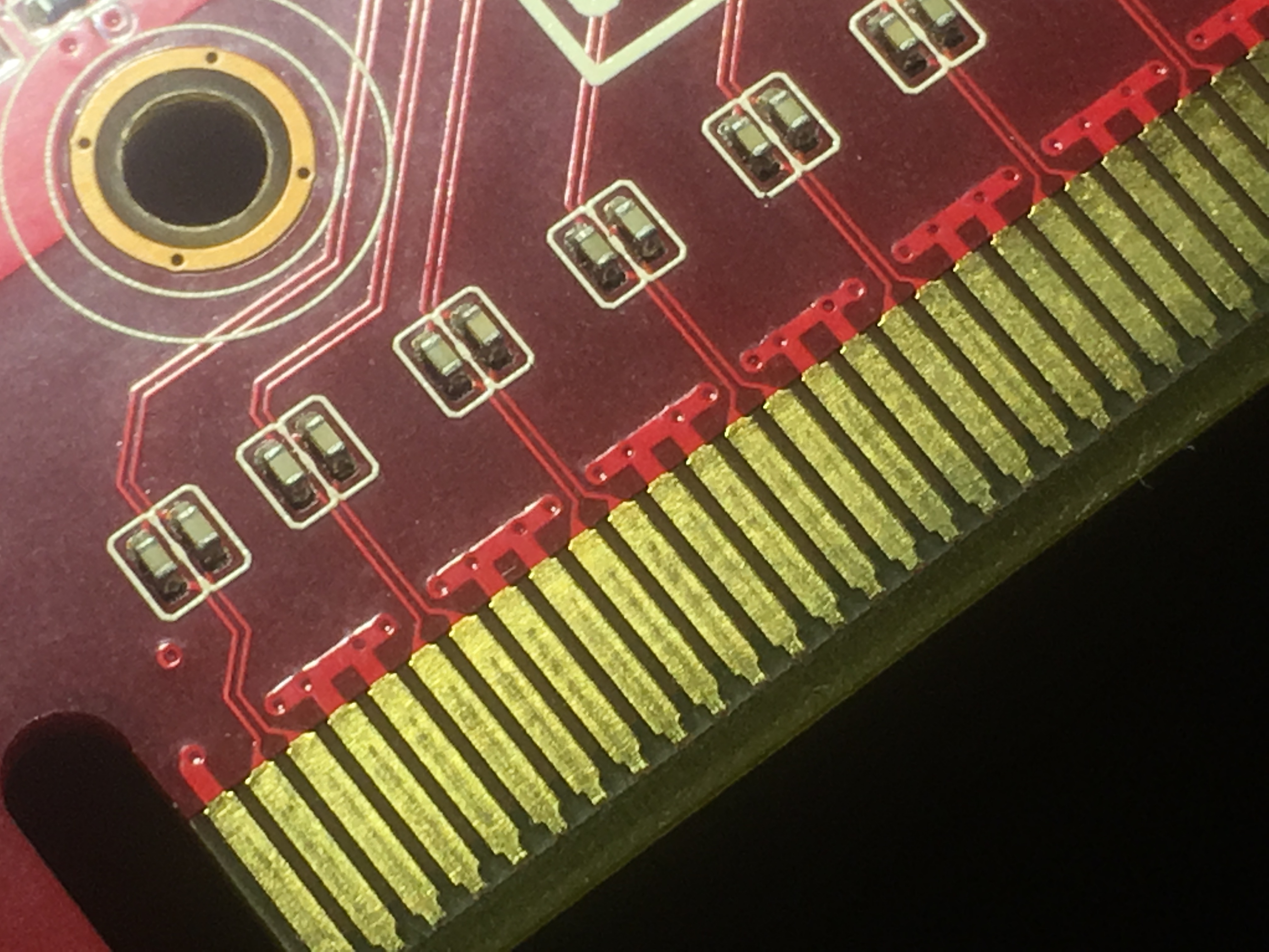

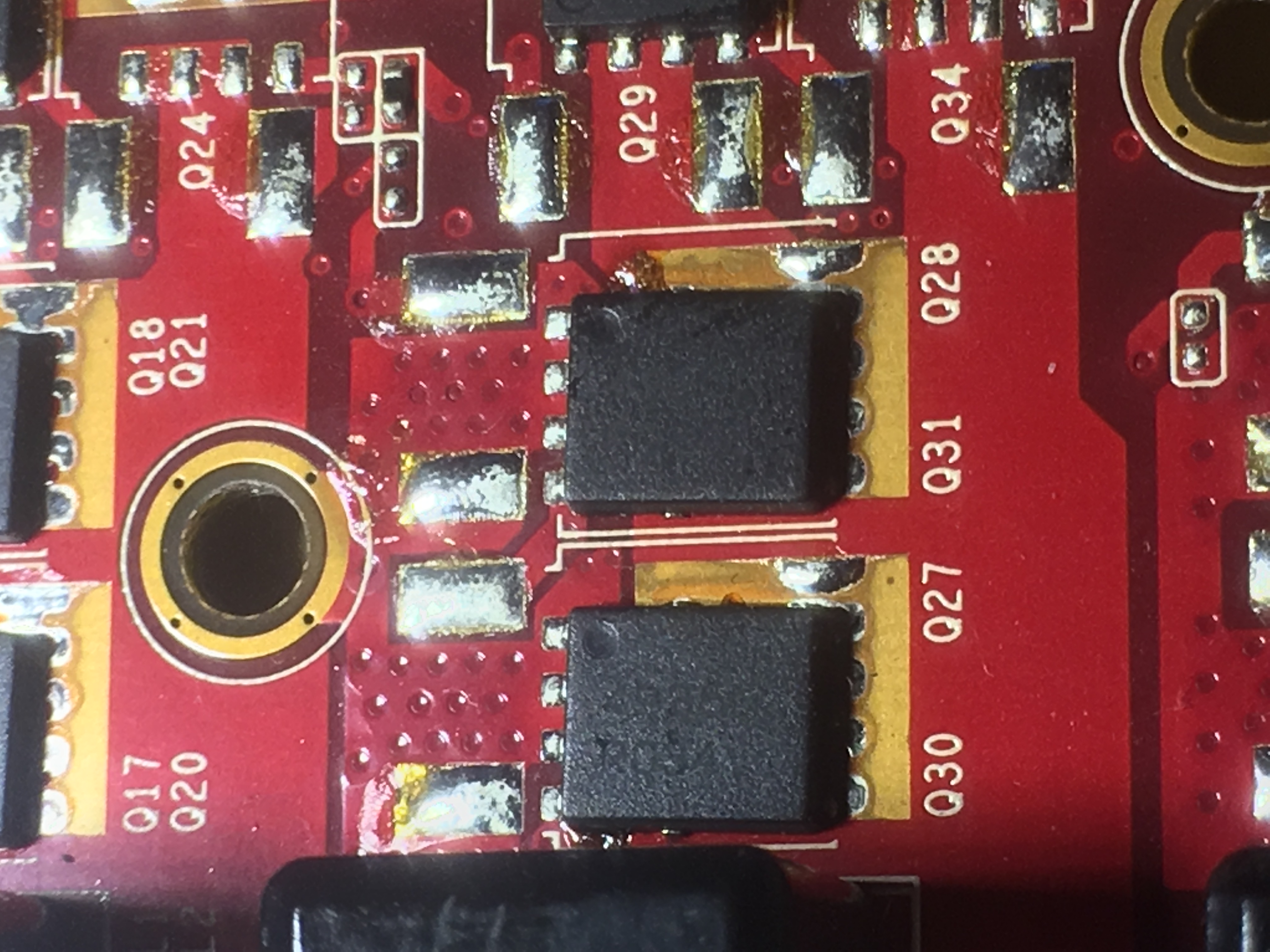

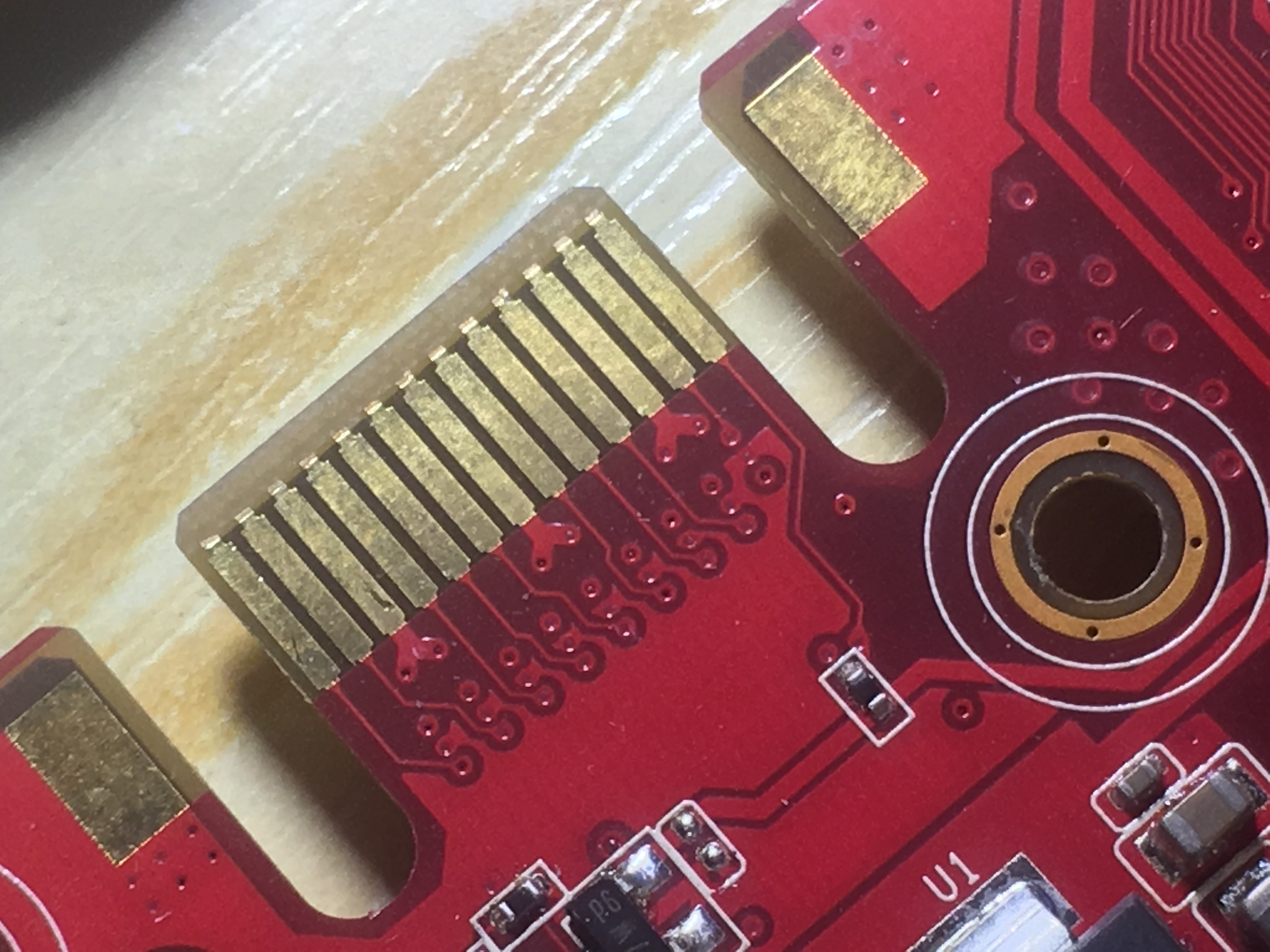

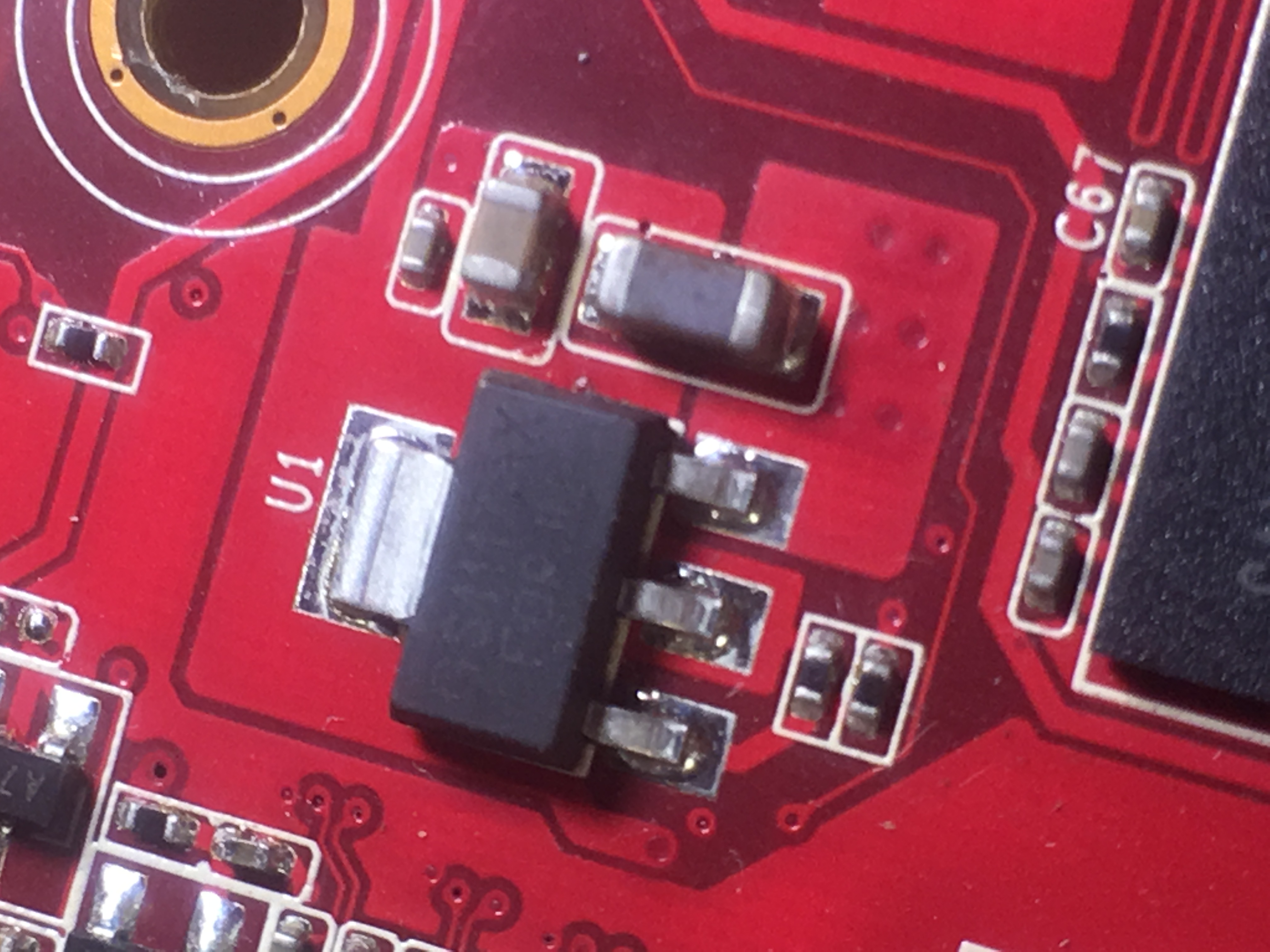

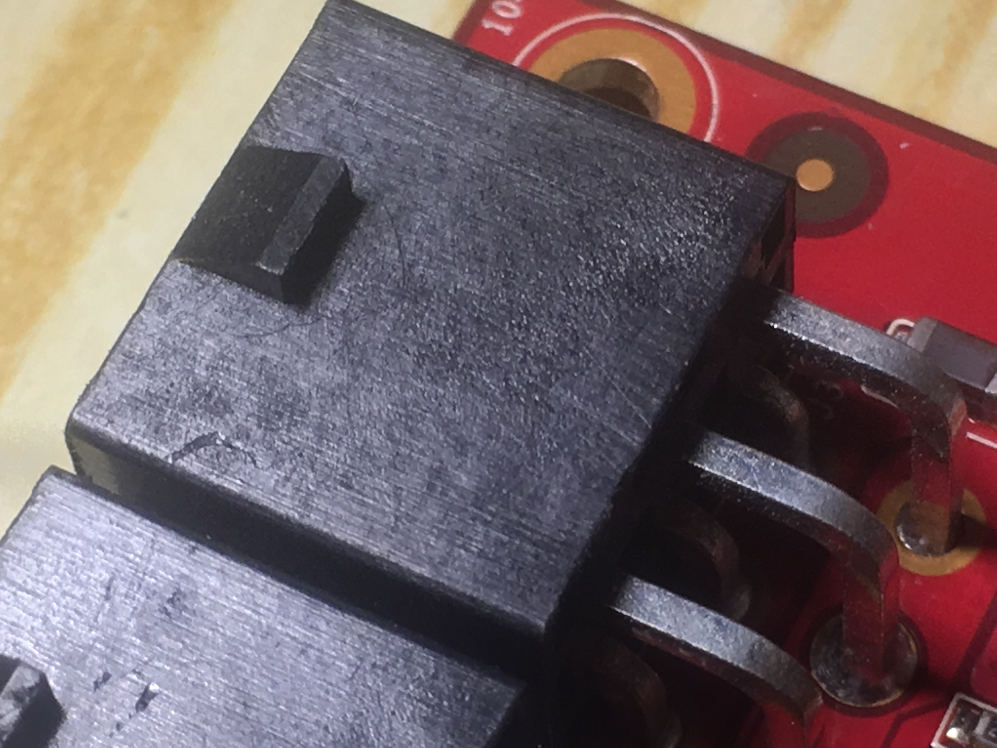

Zdravím , zakoupil jsem starší grafickou kartu pro testování, konkrétně Palit GTX 460 1GB. Kartu jsem koupil bez zadního plechu což mi nijak nevadí. No, protože je velká pravděpodobnost, že karta může být pečená v troubě aby se obnovili vodivé spoje a vzhledem k tomu že je to mikroarchitektura Fermi, tak bych byl velice nerad když bych se nechal takhle napálit a jen tak vyhodil peníze z okna, tak se Vás ptám jestli by jste to někdo nepoznal z fotek.

Zvenku vodive spoje neuvidis, protoze praskaji vodive spoje pod GPU a pametma. Na to bys potreboval rentgen a stejne neuvidis vsechno.
Jedine co jde prekontrolovat je vizualne priznaky peceni:
- otrhane nebo odlepene samolepky
- stopy demontaze chladice a plastovych prvku
- pripecene plastove prvky
- rozdilna barva pcb proti jine karte stejneho vyrobce a typu
- rozdily v barve okolo gpu (zahrivani gpu horkovzdusnou pistoli)
