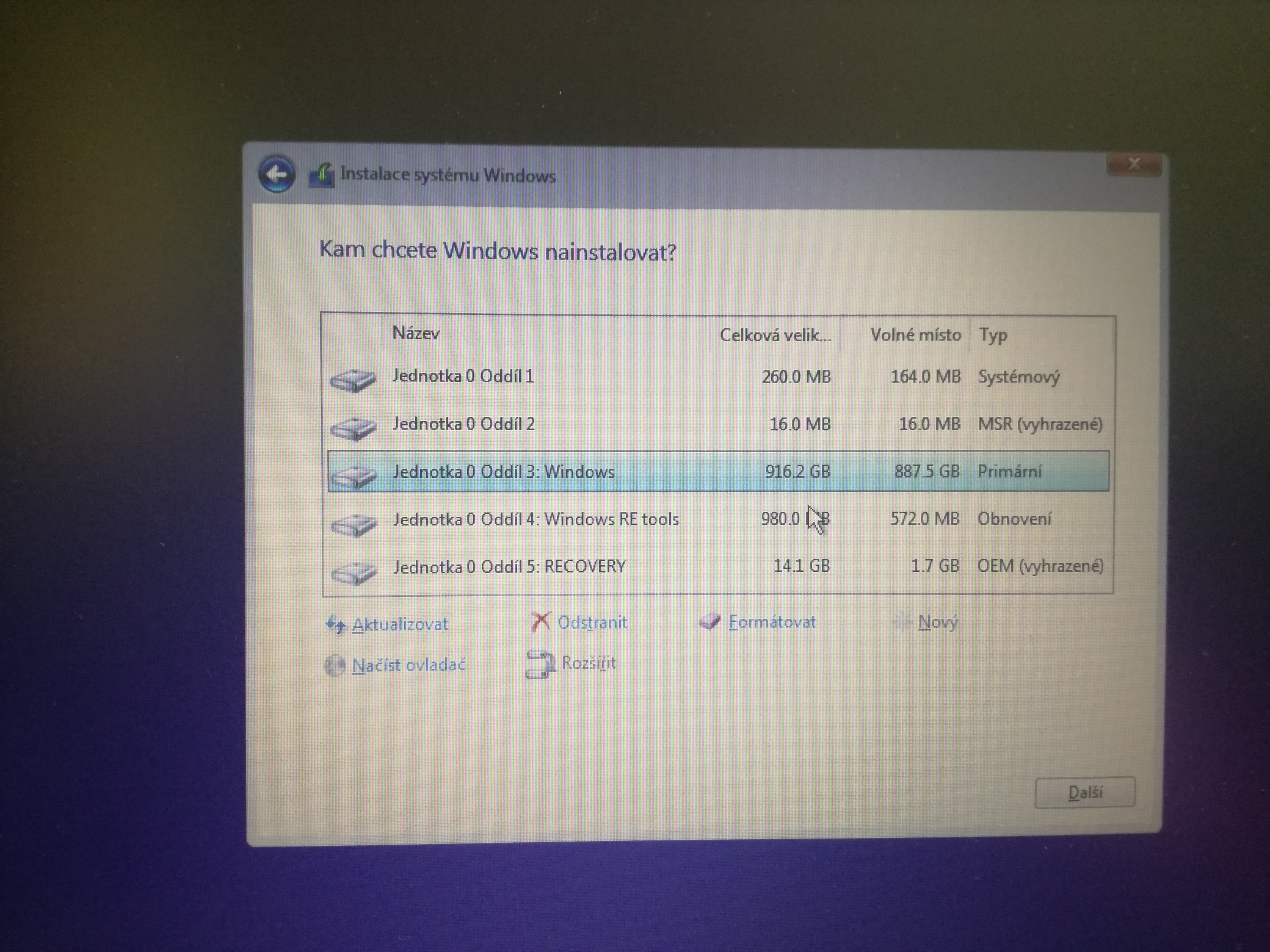

Příspěvekod Jeryk » 13 zář 2017 10:44
Tak mám, teď jsou na řadě oddíly, můžu dát nějaké pryč? A instalovat na oddíl 3?
Příspěvky: 54956
Re: HP 15 porucha
Příspěvekod petr22 » 13 zář 2017 10:55
Dej pryc vsechny.
