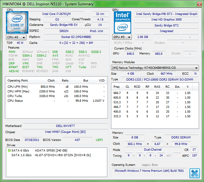

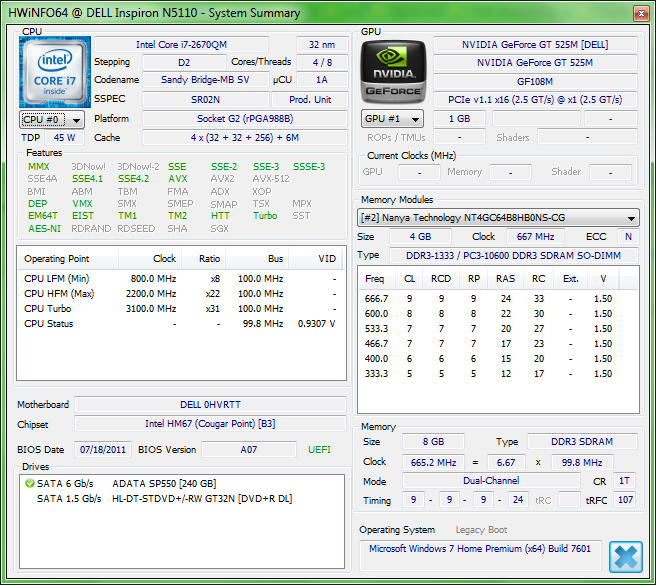

Ahoj, narazila jsem na zvláštní problém s přehříváním notebooku (CPU i GPU), resp. už nevím, čím by to mohlo být. Chtěla bych se zeptat, jestli někdo nevíte, co by mohlo být příčinou?
Můj notebook:
HWinfo, grafika 1
HWinfo, grafika 2

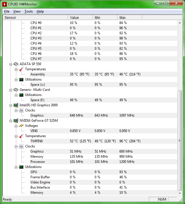

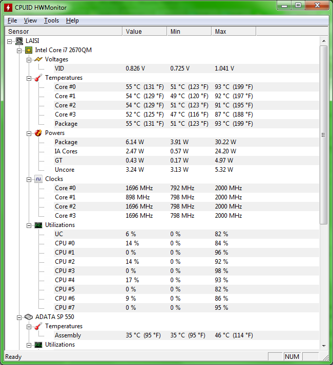

Teploty (program jsem spustila po spuštění počítače - tomu odpovídají teploty min, pak jsem na 15 minut zatížila PC hrou s nízkým grafickým nastavením - to jsou ty max teploty, následně byl počítač asi půl hodiny v klidu - čemuž odpovídají současné teploty)

Notebook se začal nečekaně přehřívat asi před čtvrt rokem, začal se (při hraní her, sledování videí a jiných náročnějších činnostech) vypínat a na dotek byl celkem horký. Což bylo zvláštní, protože před rokem jsem ho komplet vyčistila (chladič) včetně nové chladící pasty jak na grafiku, tak na procesor (a odstranění zbytků staré), po čemž fungoval nádherně.
Nedávno jsem ho opět vyčistila a přepastovala, přestože byl téměř čistý (minimum prachu oproti poslednímu čištění) a ani ta rok stará pasta nebyla vůbec zaschlá. Bohužel to nepomohlo.
Zatím tedy používám program TThrottle, který omezuje činnost CPU když přesáhne určitou teplotu (počítač se sice seká, ale nepřehřeje se a nevypne) a také nastavení podle rad z internetu: Možnosti napájení -> Změnit nastavení schématu -> Změnit pokročilé nastavení napájení -> Řízení spotřeby procesoru -> Maximální stav procesoru změnit z 100 % na 99 %, což mi také dost pomohlo.
Stále se však počítač přehřívá, zkusila jsem pustit i Linux Mint (jinak používám Windows 7) a na něm náročnější hru, během několika málo minut (2-5 minut) byly teploty procesoru na hodnotách kolem 95°C (nepoužila jsem žádný omezovač ani nastavení pro snížení výkonu procesoru). Takže operačním systémem to nejspíš nebude. Chladič je taky čistý, větráček se točí (zkusila jsem kvůli kontrole pustit částečně odkrytovaný notebook), teplý vzduch ven fouká (když si dám ruku kousek od ventilace při zapnutém počítači s nějakou hrou). Tady bohužel moje nápady čím by to mohlo být končí, je to pro mě záhadou, proto prosím o radu, pokud někdo víte ještě o nějaké jiné možnosti.
Ještě bych chtěla dodat, že se přehřívá jak procesor tak grafika (dedikovaná), ve hrách více grafika, např. při kontrole antivirem více procesor (což je asi logické). Jelikož se jinak na tom počítači dá dělat běžná práce (office, internet, ...) bez problému, chtěla bych se zatím vyhnout nějakým nebezpečnějším činnostem, než je vyčištění chladiče, jelikož počítač potřebuji k práci a nechtěla bych ho rozbít. ;-)
