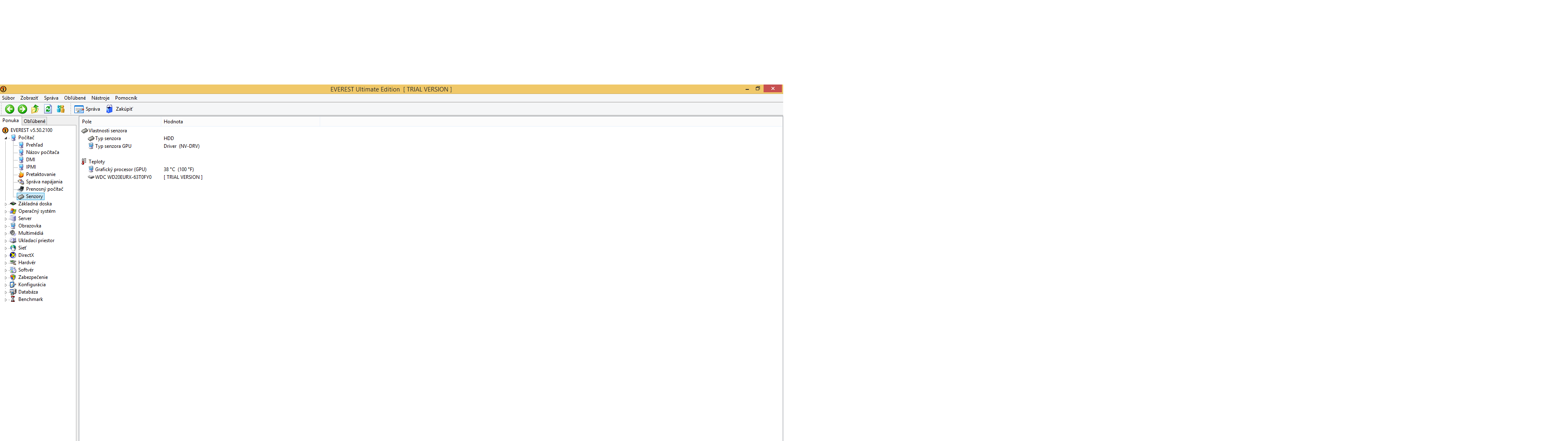

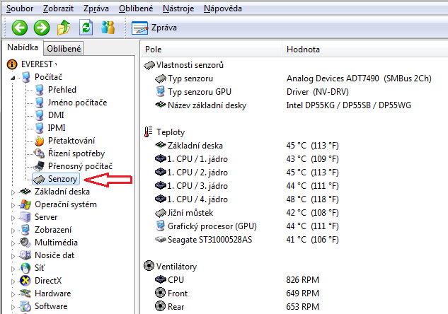

Místo everestu zkus použít jiný program.

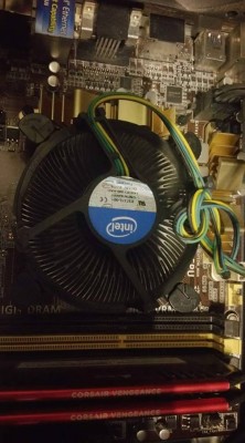

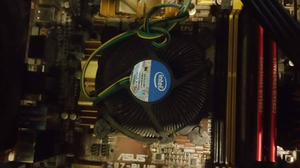

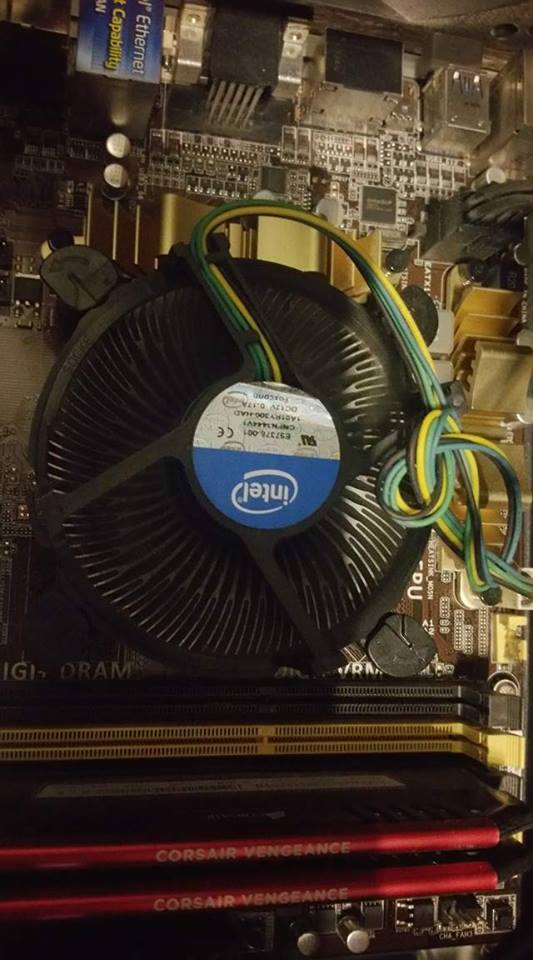

Vyfoť vnitřek skříně a vlož sem do přílohy.
Re: Problemy z hlucnostou pc...
staci takto ? Alebo musim vybrat ventilator a odfotit potom ...
Stačí.
Je to box chladič. A je plný prachu.
Takže nejdříve pořádně vyčistit.

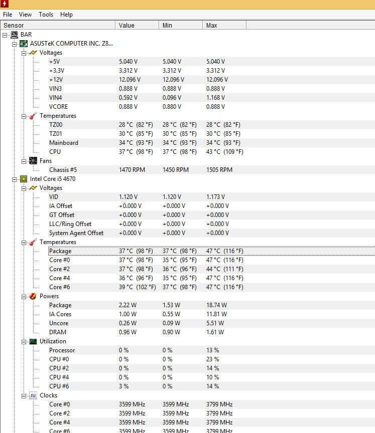

Tak stáhni hw monitor a vlož z něho screen.Je dopojený konektor od větráku?A hlavně vyčisti

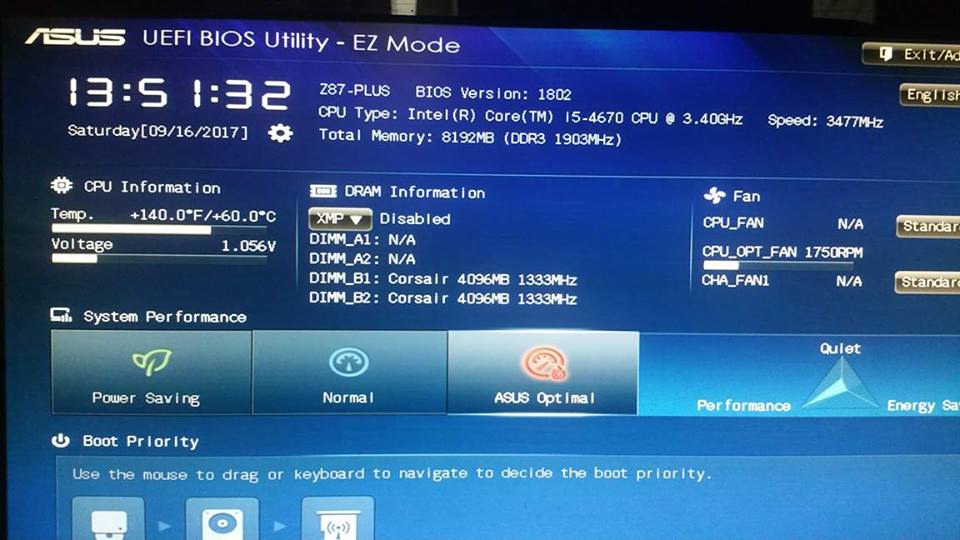

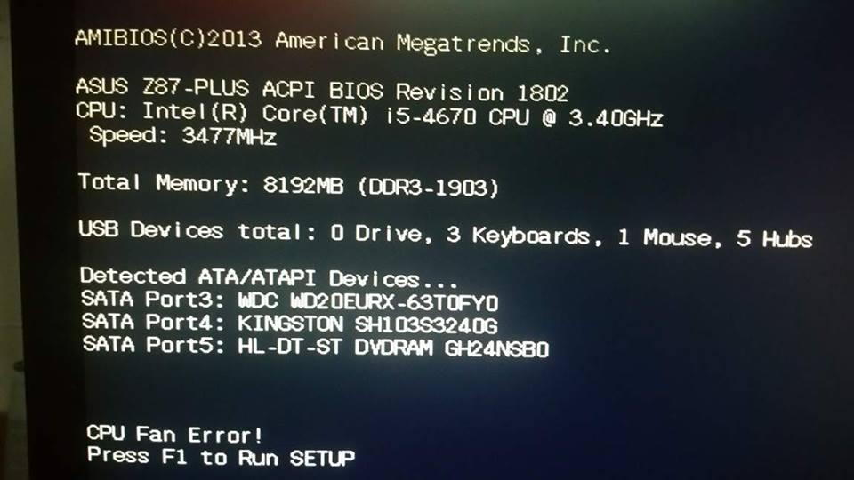

To Ti stále pri zapnutí vyhadzuje chybu CPU Fan Error ? Ak áno ,skús zapojiť ventilátor do vedľajšieho konektora CPU_Fan.
Skontroluj si , či chladič dobre drží na CPU.Možno je aj vhodný čas naniesť novú pastu, 60stupňov v biose je veľa. A môžeš si aj aktualizovať bios.Samozrejme , ako si dostal poradené vyššie , vyfúkaj chladič od prachu.

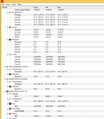

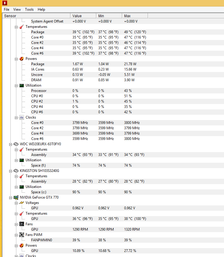

Teraz by ma zaujimali tie teploty ze co na ne poviete. Posielam screen z programu HW monitor.
Ale je to merane 15 minut po zapnuti pc. Ine asi budu ked zapnem nejaku hru silnejsiu. A hned ako som ho zapol tak zacal byt aj tak hlucny ventilator.

RIKI22 Ano mam pocit ze mi to vypisuje uz od zaciatku..cize 3 roky :) Ale vsetko sa toci tak som to neriesil...Ci dobre chladic drzi ako som povedal skontrolujem zajtra ked bude pasta..ale uz som ventilator par krat v priebehu 2 rokov vybral a dal spat..nepomohlo z nicim...
Dodatečně přidáno po 27 minutách 30 vteřinách:
Zapojil som ventilátor do vedľajšieho konektora CPU_Fan a hlaska CPU Fan Error prestala vyskakovat pri zapinani.. :) Po troch rokoch vyriesene...dakujem
