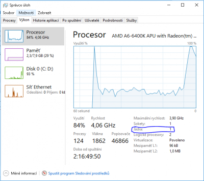

po aktualizaci na windows 10 mi správce úloh - výkon ukauzuje pouze jedno jádro.
Ve správci zařízení jsou přitom zobrazeny procesory dva.
Zkoušel jsem hledat všude možně ale bohužel neúspěšně.
viz. přílohy
Předem děkuji za jakoukoliv radu.

Protože ten CPU má "jen jedno jádro", resp on je to jeden modul, který obsahuje dve "polojádra" (sdílí některé součásti mezi sebou, je to jakási obdoba intelovského HT).

V biosu je ale udáno, že je to klasický "Dual Core" tak kde je problém?

Tam je jen problém v "terminologii". Jedná se o CPU s architekturou Piledriver, která je postavena na modulární strategii. Kdy jeden modul, má význam "jednoho jádra se zpracováním dvou vláken", Intel šel na to cestou 1 "silného" jádra a doplnil jej virtuálním vláknem pomocí technologie HyperThreading, AMD na to šlo cestou dvou slabších jader, které jsou spojeny v modulu a sdílí mezi sebou některé své části. Uznávám, že toto značení je matoucí, ale co je důležité, 2 vlákna tam máš, tedy fungují obě ty "polojádra" a CPU funguje jak má. To jak si to interpretuje Windows je dáno čistě SW.

Navíc W10 vždy ukáže jen jedno "okno" vytížení CPU, je to tak nastaveno v základu, ale dá se to přepnout aby to ukazovalo tak jak ve W7, ale pořád se k tomu CPU bude OS chovat stejně.
