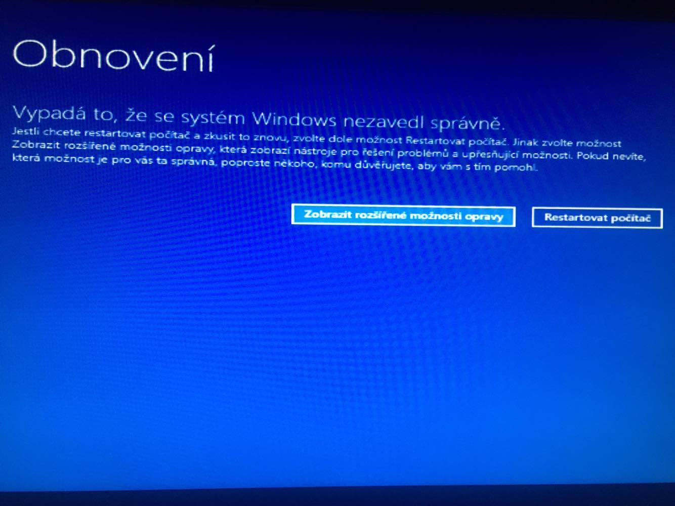

Ahoj, řeším dost zajímavý problém a pořád přemýšlím co by to mohlo dělat nebo proč ? Mám nový PC asi dva měsíce, ze začátku nebyl vůbec žádný problém vždy PC naběhl hned na první pokus běhěm 5 sekund ( mám SSD kde je pouze nainstalovaný OS ) prostě krásně vše fungovalo. Veškeré aktualizace jsem i hned po dostaní PC nainstaloval, veškeré ovladače taky prostě nebyl problém normálně jsem hrál a fungoval, Windows jsem stahoval přímo z MS stránek a mám i orignální klíč. Ale je to asi 14 dní kdy se objevil právě tento problém kdy jsem PC zapnul a udělalo mě to to co na videu, ze začátku jsem si řekl že se to asi nějak seklo tak jsem dal prostě restart a naběhlo to zas v pohodě a nijak jsem to dál neřešil, jenže pak třeba za další 3 dny se to stalo zase, zase černá obrazovka a musel jsem restartnout PC třeba 2x aby to naskočilo, pak zase po pár dnech znova to stejné, no a dnes mě to nechtělo naskočit vůbec.. Asi 5X restart a pořád to stejné a po pár restartech mě vyběhla modrá obrazovka a hláška že systém Windows se nezavedl správně a musel jsem zase restart atd. Je ale zajimavé že uplně stejný problém jsem měl na mém starším PC který už nemám ale používal jsem ho právě před tímto novám ale bylo to uplně to stejné uplně stejný problém. Tak co stím ? Kde je problém ? Naskočí mě nějak divně roztáhnuta ( jinak než obvykle ) MSI obrazovka ze základovky napíše to DVI a doporučené rozlišení a konec, dál se to vubec nehne ani třeba po restartu nebo tvrdým vypnutí PC

Jinak, základovka MSI B350 TOMAHAWK, RAM 16 GB, AMD Ryzen 5 1600 , SSD disk a 1 TB disk a zdroj Seasonic S12II-620 620W, grafika MSI GTX 1050 4 GB, v biosu jsem se prave nehrabal a dokonce jsem zkoušel dávat default nastavení ale nepomohlo

Zkusil bych zkontrolovat konektory na disku. Mohl by to dělat nějakej blbej dotek.

Zkoušel jsi rozšířené možnosti opravy z uvedené nabídky? Nejprve zkontroluj zda všechny kabely jsou skutečně doraženy správně ve všech místech a to uvnitř i vně PC.

Do bedny jsem koukal a kabely kontroloval, všecko je jak má být, do bedny jsem od toho co mám PC doma vubec nesahal..Ted PC naskočil na první pokus no..ale to nemusí vubec nic vyřešit, prostě třeba týden v kuse naskočí na první pokus a pak nastane tohle.. Ale je zajimavé že uplně stejný problém jsem měl na předešlým PC. Do biosu se dostanu, myslíte to MSI logo mám vypnout ? Kde přesně to je ? JInač to je od základní desky není to nic s Battlefieldem, ten nemám vubec ani v PC nainstalovaný a veškeré hry co mam tak jsou originál kupované.

No ale koukat a nesahat nestačí, mohl si třeba jen pohnout kabelama a mají jinou polohu a může se to chovat nestabilně. Ten disk musíš odpojit a znovu připopjit, včetně napájení, třeba i vícekrát to zkusit. Třeba i přetočit kšandu (když to jde, bude jiný tah do konektoru).
Kdysi jsem měl problém podobný a nacpal jsem mezi kenektor a hdd kousek (papíru, už nevím) aby to drželo a chodilo to. Aby měl konektor nějaký tah (jen lehce - prostě zafixovat možný mikro pohyb) jiným směrem než kolmo.
A jak se ptá Pic (správná poznámka), jestli jde a stejný disk nebo ne. Jestli ano, je to na 90% ve spojení, nebo přímo na zběrnici disku.
Zkoušel jsi i nouzový režim? Jestli najede pokaždé nebo občas ne?

Dneska se povedl start na první pokus tak uvidím jak to bude vypadat v dalších dnech.. A ano disk je nový oba dva, ta bedna je úplně nová a všecko v ní taky. To s tím ccleanerem mě celkem dost překvapilo, protože jsem ho používal a je to asi týden zpět, kdy jsem ho zapl a napsalo mě to cosi že byl nalezen škodlivý software ( a to jsem zapl jen ccleaner ) , ale ted jsem vše skenoval a nic mě to nenašlo. Měl bych zkusit čistku a dát prověřit PC v sekci HJT ?
