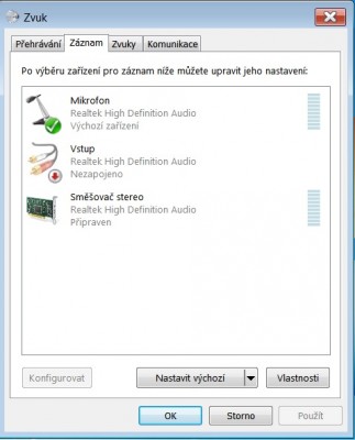

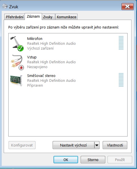

Ovládací panely - HW a zvuk - Zvuk - záznam - a vlož sem obr do přílohy.

Příspěvekod FocusCZ » 04 říj 2017 22:54

Máš mikrofon připojen ve správných konektorech, jak v předu, tak vzadu? Jinak jsou oba mikrofony funkční - třeba ověřené v jiném PC? Klikni na "Komunikace" - viz předchozí obrázek. Buď jsou vadné oba konektory pro mikrofon, nebo mikrofon, či kabel. Možná zvuková karta, nebo máš v PC nějakého vetřelce.
