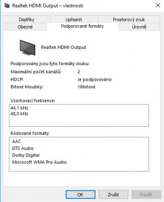

poradíte mi, jak dostat z hdmi 5.1 zvuk? Aktuálně se mi v nabídce ukazuje pouze stereo a ni po aktualizaci driveru se nic nemění.
Máte tip?

Asi nijako.... karta nemá podporu 5.1 zvuku, takže ani cez HDMI Output nemôže ísť 5.1 výstupný signál. Máš to tam JASNE napísané!

Podporováno je pouze stereo, takže marná snaha.
