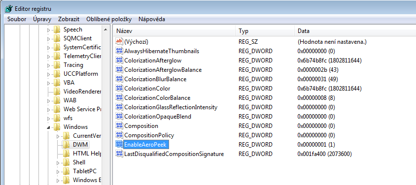

Prosím tě zvládnu na PC udělat jen základ a o aeru nevím nic popiš mi kde to mám hledat prosím.
tohle si myslel ? trochu mi pomohl youtube ale nevím jestli to je ono
jo ještě jedna věc je docela zajímavé že při hraní her to nedělá např. Mafia 2 nebo Call of Duty Black Ops III
