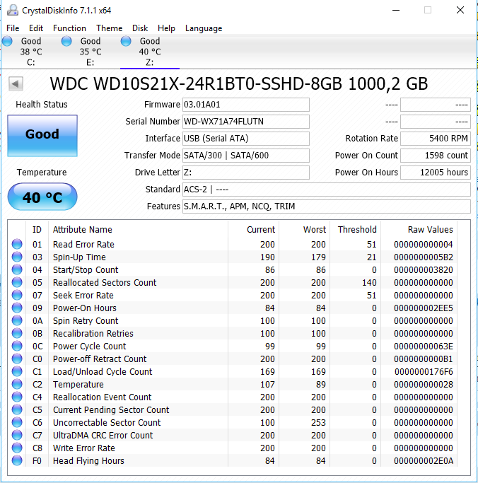

Zdravim, mam problem s mojim sshd diskem (stary 3 roky). Projevuje se to u hrani her, z niceho nic se disk zatizi na 100% a mne se freezne cela hra na 1-3 vteriny. A to na disku v tu dobu bezi jen ta hra, winy a programy bezi na samostatnem ssd.
Ja myslim, ze disk je v pohode (podle programu a prenosove rychlosti) a ze to dela to male ssd (8GB), co v tom disku je na cache, protoze kdyz disk zatizim, stahuju na nej nebo neco jineho, tak se to nestane! Protoze pri vetsi zatezi se vubec nevyuziva a vse jede ciste na disku.

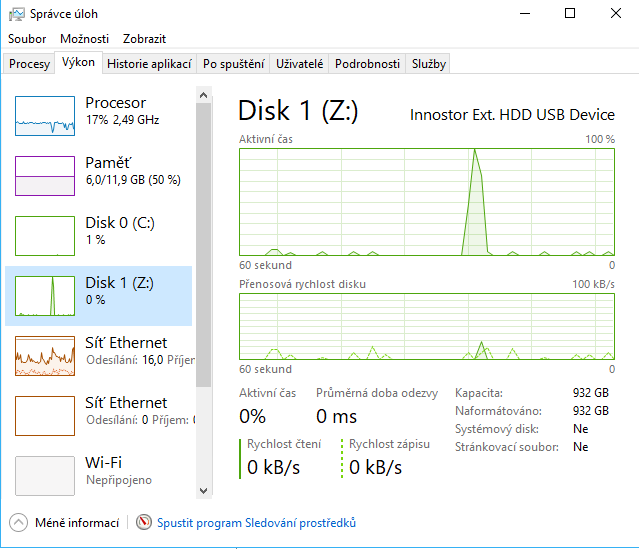

Je take zajimave, ze chvili pred seknutim se disk vubec nevyuziva, fakt 0% (viz. screen).

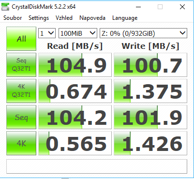

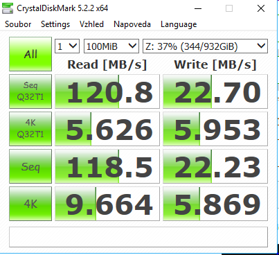

Od doby co jsem defragmentoval (optimalizoval ve win) ten disk, tak se mi benchmark spouští jen přes ten ssd cache, ale mám obrázek i pro čistém naformátování (5 dní z5), kdy to ještě bralo jen disk, aspoň to tak vypadá podle výsledku, přidávám oba dva screeny.
Co jsem četl dneska na internetu, tak to dělá hodně lidem s tímhle diskem. :( Asi lenovo použili horší disk, ale já vím, že dřív mi to nedělalo.
Mě ale fakt přijde, že když by se nějak podařilo odstranit tu ssd cache, tak to jede lépe, asi to nebude zvládat ty více náročné věci, ale aspoň u těch méně náročných by to mohlo jít v pohodě.

Tak jsem zkoušel a i úplně malý pravidelný zápis tenhle problém odstraní. Stačí, když dám třeba ping test zapisovat do souboru a už to nedělá...
Jakoby se disk uspával, když na něj není pravidelný zápis a vše šlo do ssd cache a až je plná, tak se disk spustí a proto je tam chvilkový sek...
